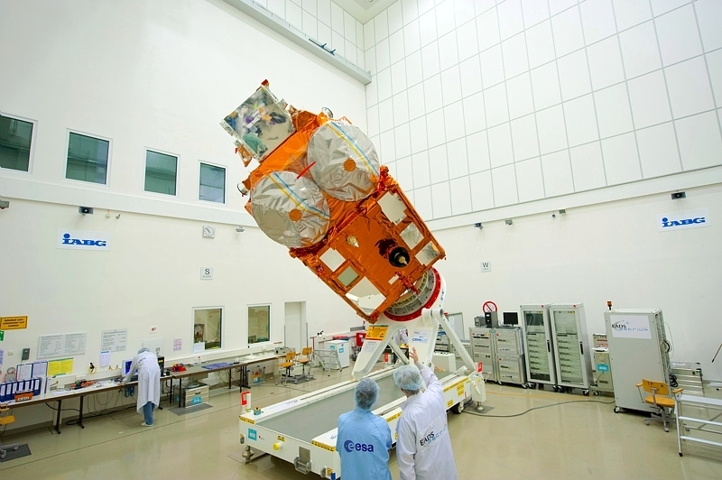

Der von Astrium für die europäische Weltraumorganisation ESA gebaute Cryosat 2 ist Ersatz für das Vorgängermodell Cryosat, das am 8. Oktober 2005 nach dem Start wegen eines Problems in der Ablaufsteuerung einer Rockot-Trägerrakete verlorenging. Der Bau von Cryosat 2 begann im März 2006. Mitte 2008 wurde der Satellit in das Testzentrum der IABG in Ottobrunn gebracht, wo er intensiven Überprüfungen unterzogen wurde. Baikonur erreichte er schließlich am 13. Januar 2010, um nach abschließenden Tests im Kopf einer Dnepr-Rakete untergebracht zu werden, die am 30. Dezember 2009 in Baikonur angeliefert worden war.

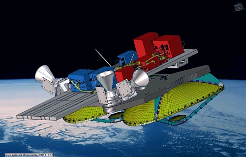

Um seinen Messaufgaben gerecht zu werden, wurde der Satellit mit einem SIRAL 2 genannten, von der Wetterlage und den Lichtverhältnissen unabhängigen Radarhöhenmesser ausgestattet. SIRAL steht für Synthetic Aperture Interferometric Radar Altimeter, die Anlage mit einer Masse von rund 70 Kilogramm und Antennen von RUAG Space wurde von Thales Alenia Space gebaut. Sie sendet kurze Radarimpulse im Ku-Band (13,575 GHz) aus und misst deren Laufzeit zwischen Satellit, Boden und zurück. Dadurch ist es möglich, die Dicke von Eis so genau zu untersuchen, dass sich auch solch geringe Höhendifferenzen von nur ein bis drei Zentimetern nachweisen lassen. SIRAL 2 soll im Orbit am 11. April 2010 das erste Mal aktiviert werden.

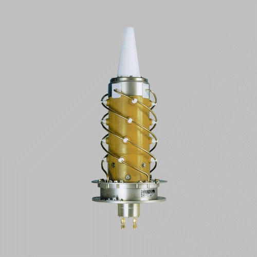

Unterstützt wird SIRAL 2 von DORIS, einem Instrument mit einer Masse von 15 kg, das eine hochgenaue Berechnung der Flugbahn von Cryosat 2 erlaubt. DORIS bestimmt zur Orbitberechnung entsprechend der Bezeichnung Doppler Orbitography and Radiopositioning Integration by Satellite die Doppler-Verschiebung von Signalen auf zwei Radiofreuqenzen. DORIS empfängt diese kontinuierlich von rund fünfzig festen Bodenstationen ausgesandten Signale mit einer speziellen Antenne. Die Verwendung von zwei Frequenzen ermöglicht es, Fehler, die durch Signallaufzeitverzögerungen in der Ionosphäre entstehen, zu korrigieren. Die eigentliche Erfassung der Doppler-Verschiebung erfolgt mit Signalen auf einer Frequenz von 2,03625 GHz, auf 401,25 MHz liegen die Korrektursignale.
Für eine genau Positionsbestimmung des Satelliten ist dieser außerdem mit einem Laser-Retroreflektor (LRR) an seiner der Erde zugewandten Unterseite ausgestattet, der von einer Bodenstation ausgesandte Laserimpulse im Wellenlängenbereich zwischen 310 und 1450 nm zum Boden reflektieren kann. Am Boden kann mit Hilfe der festgehaltenen Gesamtlaufzeit des Lichtsignals die Flughöhe von Cryosat 2 errechnet werden.
