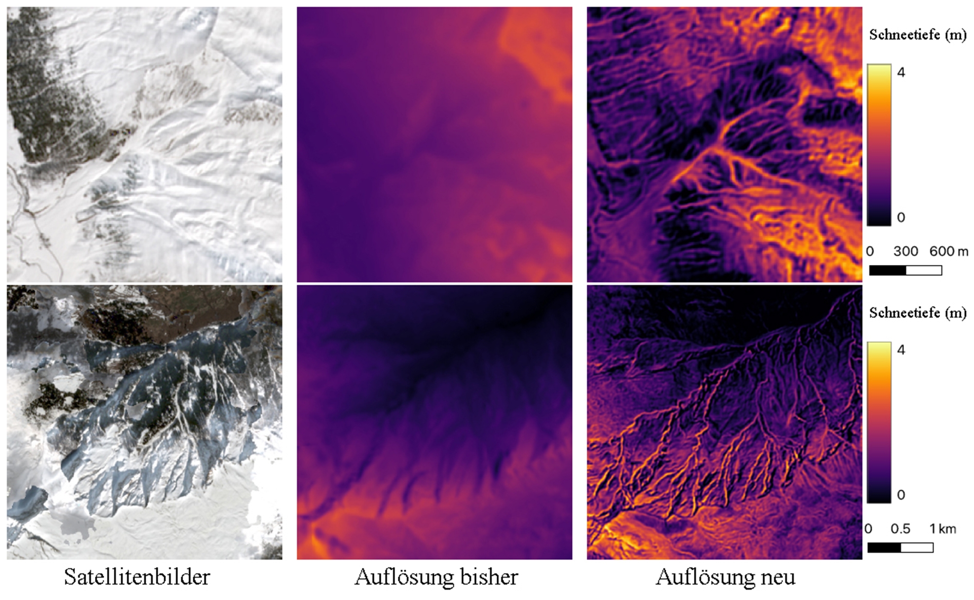

![Die Technologie der ETH-Forschenden erzeugt für die ganze Schweiz höher aufgelöste Schneekarten als bisher möglich. (Bild: ETH Zürich)](https://www.raumfahrer.net/wp-content/uploads/2021/01/hoeheraufgeloesteSchneekartenalsbisherETHz60.jpg)
Die Schneeüberwachung in der Schweiz stützt sich heute vor allem auf die Daten von Messstationen. Da es für die ganze Schweiz nur rund 400 Stationen gibt, sind die Schneeangaben für viele Orte eher ungenau. Das könnte sich nun ändern: ETH-Forschende um Konrad Schindler, ETH-Professor für Photogrammetrie und Fernerkundung, haben zusammen mit der Schweizer Firma ExoLabs, einem Spin-off der Universität Zürich, eine Technologie entwickelt, die mit Hilfe von Satellitenbildern und künstlicher Intelligenz die Schneehöhe schneller und genauer als bisher ermittelt.
«Während die besten bestehenden Schneekarten der Schweiz eine effektive Auflösung von etwa 250 mal 250 Meter haben, kann man in unsere Karten bis auf 10 mal 10 Meter hineinzoomen, um die Schneehöhe abzulesen», sagt Schindler. Zudem sind regelmässige Aktualisierungen zur Schneehöhe in Zukunft nicht mehr unbedingt auf neue Messdaten am Boden angewiesen. Öffentlich zugängliche Satellitenbilder reichen bei gutem Wetter aus.
