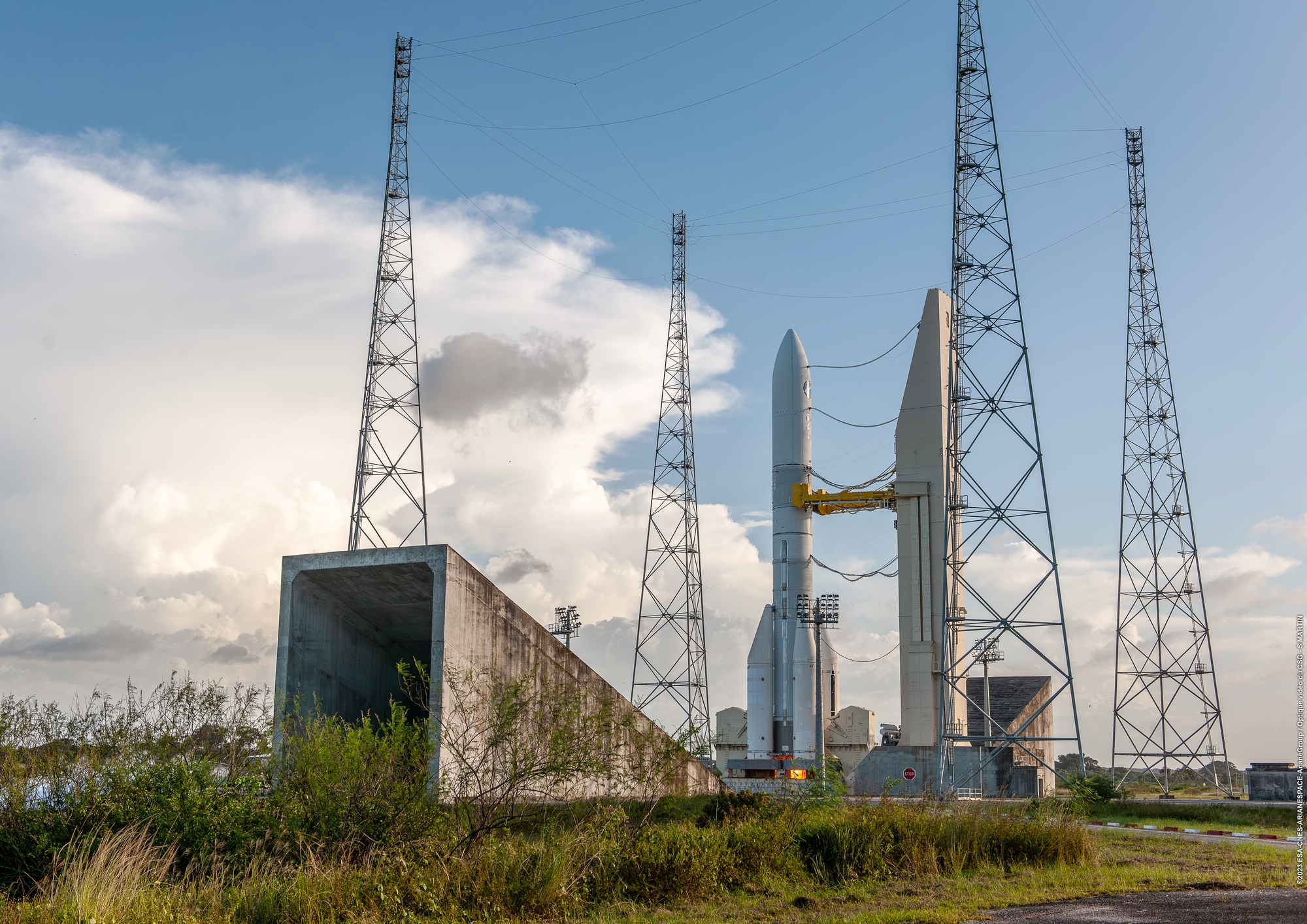

Die Teams, die die Ariane 6 für ihren Erstflug vorbereiten, haben am 18. Juli 2023 auf dem europäischen Weltraumbahnhof in Kourou, Französisch-Guayana, erstmals eine Launch-Vorbereitung und Countdown-Sequenz erfolgreich abgeschlossen. Eine Information der Europäischen Weltraumorganisation (ESA).
Quelle: ESA 25. Juli 2023.
25. Juli 2023 – Vertreter der ESA, des Ariane 6-Hauptauftragnehmers ArianeGroup und der französischen Raumfahrtagentur CNES, Hauptauftragnehmer für die Launch-Basis und zuständig für die Tests, haben wichtige Meilensteine für die Qualifikation des Systems erreicht und eine Abfolge von Operationen durchgeführt, die eine Startchronologie vollständig abbilden.
Die Start-Simulation beinhaltete das Zurückfahren des mobilen Portals, die Abkühlung der fluiden Systeme am Boden und in der Trägerrakete, die Befüllung der Tanks der Ober- und der Kernstufe mit flüssigem Wasserstoff (-253°C) und flüssigem Sauerstoff (-183°C), sowie am Ende des Tests der erfolgreiche Abschluss einer Startchronologie bis zur Zündung der Schubkammer des Vulcain-2.1-Triebwerks durch das Bodensystem.
Während der 26-stündigen Prozedur haben die Teams erfolgreich zahlreiche Stör- und Notfall-Szenarios getestet und konnten belegen, dass Trägerrakete und Startbasis korrekt zusammenarbeiten.
Ablaufpläne, Unter- und Oberstufe, Avionik, Software, Startrampe und Steuerstand arbeiteten ordnungsgemäß zusammen, so dass die Leistung des gesamten Startsystems mit hervorragenden Ergebnissen gemessen werden konnte.
Der letzte Teil des Tests – eine kurze Zündung des Vulcain 2.1-Triebwerks – musste aufgrund Zeitmangels in den nächsten Test verschoben werden. Die Teams arbeiten nun daran, den Ablauf fortzusetzen, um einen Langzeit-Heißlauftest später im Sommer vorzubereiten.
Angesichts der Ergebnisse der Tests vom 18. Juli ist das Projektteam für den Fortgang der Testkampagne zuversichtlich.
