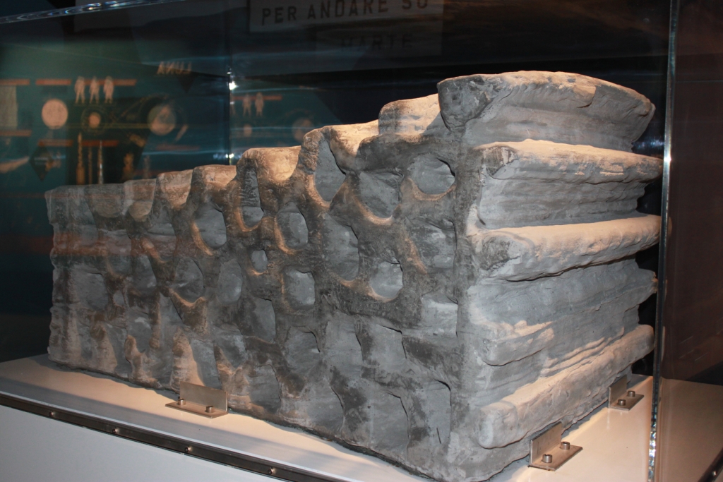

Mit im Boot ist das britische Architekturbüro Foster + Partners. Dort wurde laut ESA das Konzept für eine lasttragende Kuppel entwickelt. Außen besteht sie aus einer zellenförmig strukturierten Wand zur Abwehr von Mikrometeoriten und Weltraumstrahlung. Das Innere ist ein aufblasbarer Druckkörper. Zu Demonstrationszwecken wurde bereits ein 1,5 Tonnen schwerer Baustein gedruckt. Das Bauteil ist, so die Architekten, eine hohle Zellstruktur, vergleichbar einem Vogelknochen, die eine gute Kombination aus Stabilität und Gewicht gewährleistet.
