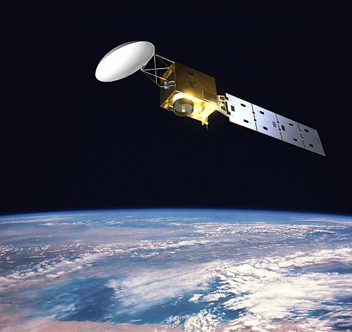

Earthecare sollte in rund 450 Kilometern über der Erde eingesetzt werden, um die Rolle von Wolken und Partikeln in der Atmosphäre bei Klimaveränderungen zu untersuchen.
Schwierigkeiten bei der Entwicklung des Hauptinstruments für den Satelliten, eines sogenannten LIDAR, werden eine Kostensteigerung von 450 auf vermutlich 590 Millionen Euro verursachen, wenn das Projekt umgesetzt wird.

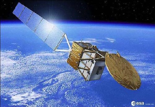

Drei Earth Explorer befinden sich derzeit im Weltraum: Cryosat 2 vermisst die Dicke des Eises in den Ozeanen und auf den Landmassen der Erde, GOCE untersucht das Schwerefeld der Erde und SMOS misst den Feuchtigkeitsgehalt der Landflächen und den Oberflächensalzgehalt der Ozeane.

Entsprechend den bisherigen Planungen wäre Earthcare nach zwei weiteren als sechster Earth Explorer ins All gebracht worden. Mit seiner Hilfe könnte man die Bildung und Wachstum von Wolken und kleinen Partikeln in der Atmospähr studieren und bestimmen, wie sie Klima, Wetter und Luftqualität beeinflussen.
Beispielsweise bewirken verschiedene Wolken Unterschiedliches: So kann eine niedrig hängende Wolkendecke eine Abkühlung des Planeten verursachen, während eine Wolkenschicht in großer Höhe eine Erwärmung zur Folge haben kann. Eine Verschiebung der Balance der in unterschiedlichen Höhen auftretenden Wolkenschichten könnte das Klima verändern. Für weiterentwickelte Klimamodelle ist das ein wichtiger Aspekt.
