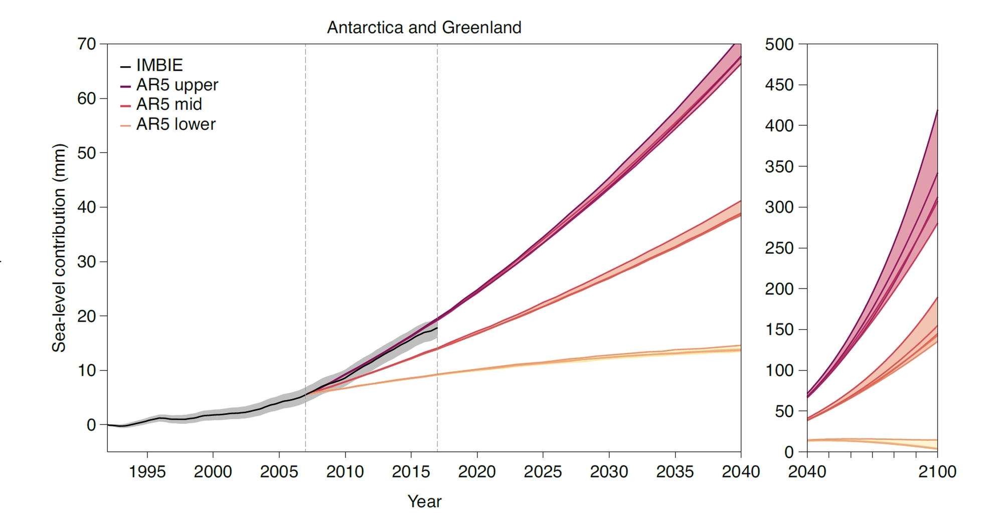

Ein kürzlich veröffentlichter Bericht bestätigt, dass die Eisschilde in Grönland und der Antarktis, deren Massenverlustraten rapide angestiegen sind, den schlimmsten Szenarien des Zwischenstaatlichen Ausschusses für Klimaveränderungen (Intergovernmental Panel on Climate Change, IPCC) für den Anstieg des Meeresspiegels entsprechen.
Die in der Fachzeitschrift Nature Climate Change veröffentlichte Studie, vergleicht aus Satellitenbeobachtungen abgeleitete Ergebnisse der Eisschild-Massenbilanz mit Prognosen aus Klimamodellen. Die Ergebnisse stammen von einem internationalen Team aus Wissenschaftlerinnen und Wissenschaftlern der University of Leeds (Großbritannien) und dem Danish Meteorological Institute (DMI), die ebenso an dem derzeit laufenden Ice Sheet Mass Balance Inter-comparison Exercise (IMBIE) mitwirken.
IMBIE ist ein internationales gemeinsames Forschungsprojekt zahlreicher Wissenschaftlerinnen und Wissenschaftler, das von der ESA und der NASA kofinanziert wird. Es wurde 2011 als gemeinschaftliche Initiative gestartet, mit dem Ziel, Unsicherheiten verschiedener satellitenbasierter Vermessungen der Eisschild-Massenbilanz zu reduzieren.
Die Eisschilde werden seit Beginn der 1990er systematisch überwacht. Zwischen 1992 und 2017 haben Grönland und die Antarktis insgesamt 6,4 Billionen Tonnen Eis verloren – wodurch die globalen Meeresspiegel um 17,8 Millimeter angestiegen sind. Wenn das Eis weiter in diesem Ausmaß schmilzt, werden die Eisschilde die Meeresspiegel voraussichtlich um weitere 17 Zentimeter ansteigen lassen, wodurch bis zum Ende des Jahrhunderts weitere 16 Millionen Menschen in Küstenregionen von Überschwemmungen gefährdet sein werden.
