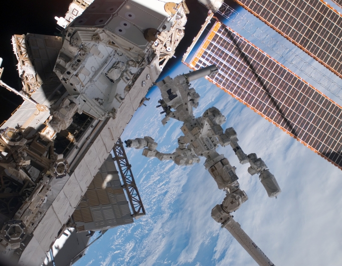

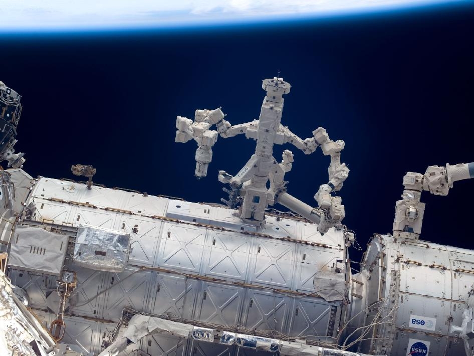

Dextre, auch SPDM = Special Purpose Dexterous Manipulator genannt, gelangte mit STS 123 im März 2008 zur ISS und wurde dort bei mehreren Außeneinsätzen montiert. Als Verlängerung des Stationsarmes Canadarm2, und auch ein kanadischer Beitrag zur ISS, kann er komplizierte Tätigkeiten ausführen, welche sonst nur während eines Weltraumausstieges möglich sind. Dextre verfügt über zwei siebengelenkige Roboterarme, eine Halterung für Werkzeuge, eine Plattform sowie diverse Lampen und Kameras. An den Enden der beiden Arme befinden sich Aufnahmen mit denen verschiedenste Werkzeuge gegriffen werden können. Dextre wurde seit 2008 an der Außenseite des Destiny-Moduls oder an der mobilen Plattform, auch Mobile Base System (MBS) genannt, gelagert. Die Versorgung mit Strom und Daten ist an diesen Stellen durch einen Haltepunkt gewährleistet.
