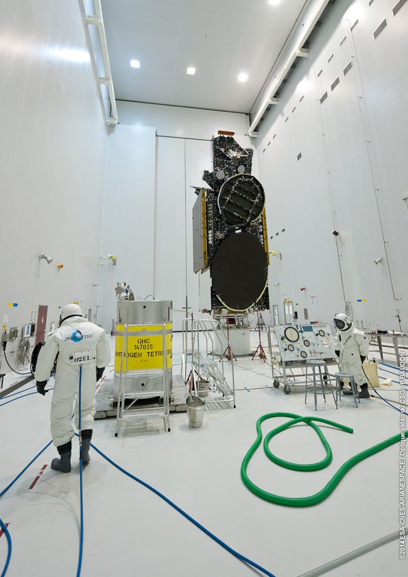

ESA/CNES/Arianespace/CSG
Betankung von ABS 2 im Rahmen der Startvorbereitungen
(Bild: ESA/CNES/Arianespace/CSG)
Bei ABS 2 handelt es sich um ein in den Vereinigten Staaten von Amerika auf Basis des Satellitenbus‘ 1300 von Space Systems/Loral (SS/L) entworfenes und gebautes Raumfahrzeug, dessen Grundkörper Maße von rund 8,3 auf 3,5 auf 3,5 Metern aufweist. Der dreiachsstabilisierte Satellit ist dazu gedacht, Afrika, Asien, den Mittleren Osten und Russland von einer Position bei 75 Grad Ost im Geostationären Orbit mit einer Bandbreite von Kommunikationsdiensten zu versorgen. Dementsprechend ist die Kommunikationsnutzlast von ABS 2 mit 89 gleichzeitig betreibbaren Transpondern für das C-, Ka– und Ku-Band ausgestattet. An Bord sind 32 C-, 6 Ka– und 51 Ku-Transponder. Ihre kombinierte Nutzlastleistung liegt bei über 12 Kilowatt. Mit ihrer Hilfe können 10 unabhängige Ausleuchtzonen bedient werden.

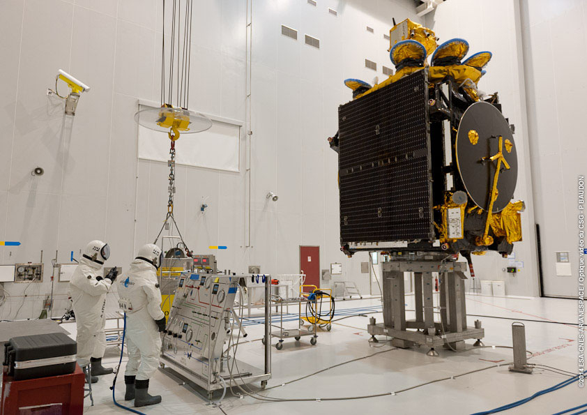

Athena-Fidus wird im Rahmen der Startvorbereitungen betankt
Die Kommunikationsnutzlast von Athena-Fidus besitzt jeweils einen von Zivilschutzkräften aus Frankreich und einen von Zivilschutzkräften aus Italien genutzten Teil. Außerdem befinden sich an Bord des Satelliten Systeme zur Unterstützung der Kommunikationsbedürfnisse der Streitkräfte aus Belgien, Frankreich und Italien. Die Transponderausstattung von Athena-Fidus erlaubt Verbindungen im Ka– und EHF-Bereich. Im Bereich der Kommunikation von Zivilschutzkräften werden die Standards DVB-RCS und DBV-S2 unterstützt, welche vermutlich Datenraten von über einem Gigabyte pro Sekunde erlauben. Bis drei Gigabyte pro Sekunde betrachtet man als möglich.
