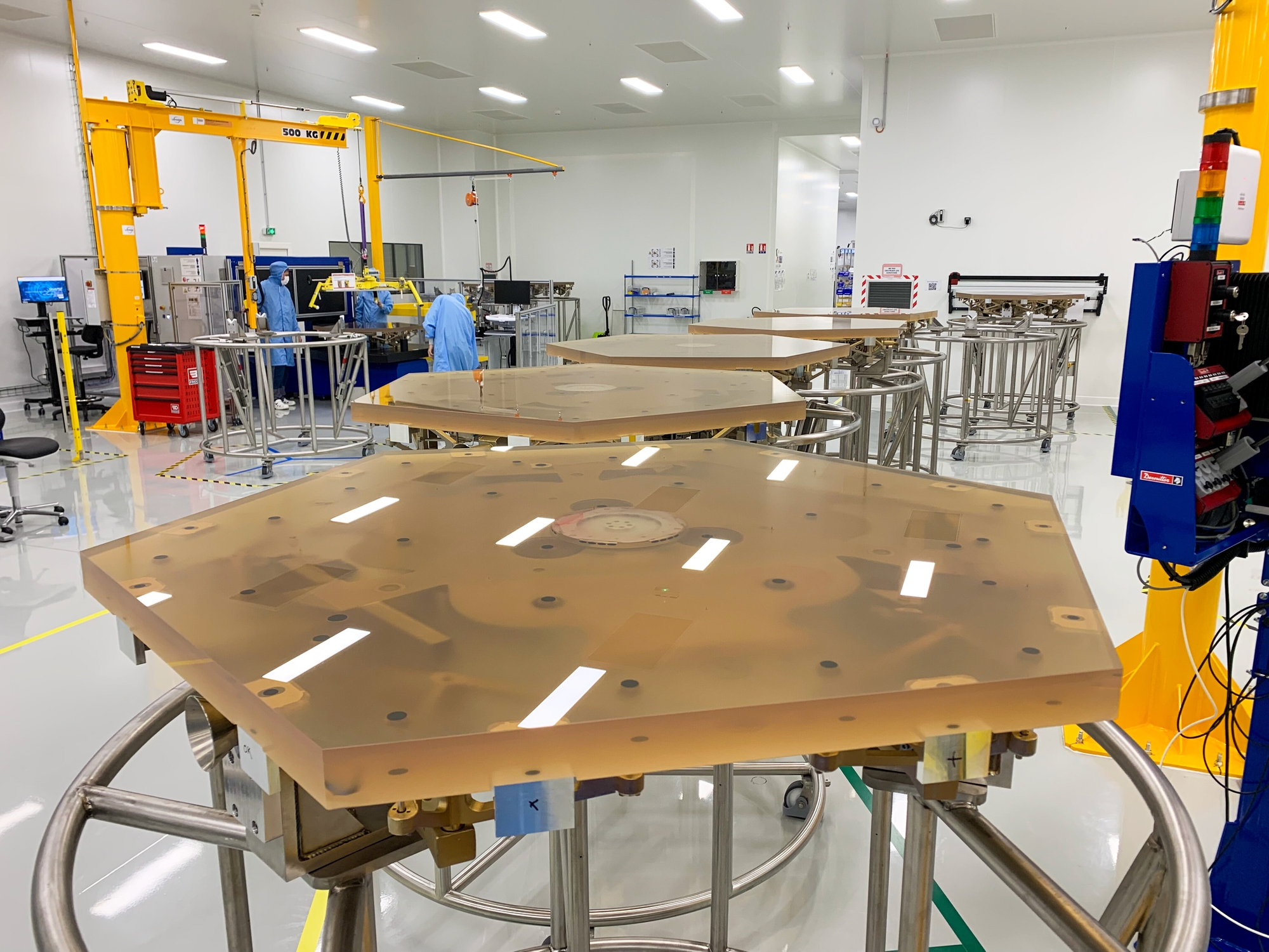

Das Polieren, die letzte Stufe des Herstellungsprozesses für M1-Segmente, wurde von dem weltweit führenden Anbieter von optischen Systemen, Safran Reosc, in der Nähe von Poitiers in Zentralfrankreich durchgeführt. Zur Bewältigung dieser heiklen Aufgabe wurde ein Gebäude komplett renoviert. Dabei entwickelte Safran Reosc neue automatisierte Arbeitsabläufe und Messverfahren, um sicherzustellen, dass das Polieren den hohen Standards für das ELT der ESO entspricht. Die Oberflächenunregelmäßigkeiten des Spiegels liegen bei weniger als 10 Nanometern, was weniger als einem Tausendstel der Breite eines menschlichen Haares entspricht. Um dieses Qualitätsniveau zu erreichen, verwendete Safran Reosc eine Technik namens Ionenstrahlpolierung, bei der ein Ionenstrahl die Spiegeloberfläche überstreicht und Unregelmäßigkeiten Atom für Atom entfernt.
Obwohl bisher nur 18 Segmente verschickt wurden, werden in Kürze viele weitere von Safran Reosc an die ESO geliefert. Am 1. November 2023 verließ das 100. Segment die Produktionslinie und trat in die umfassende Inspektionsphase ein, die vor der endgültigen Lieferung stattfindet. Weiterhin hat Safran Reosc eine Produktionsrate von mehr als vier Segmenten pro Woche erreicht, mit einer erwarteten baldigen Steigerung auf fünf pro Woche, eine bemerkenswerte Leistung für die Serienproduktion von äußerst präzisen Optiken.

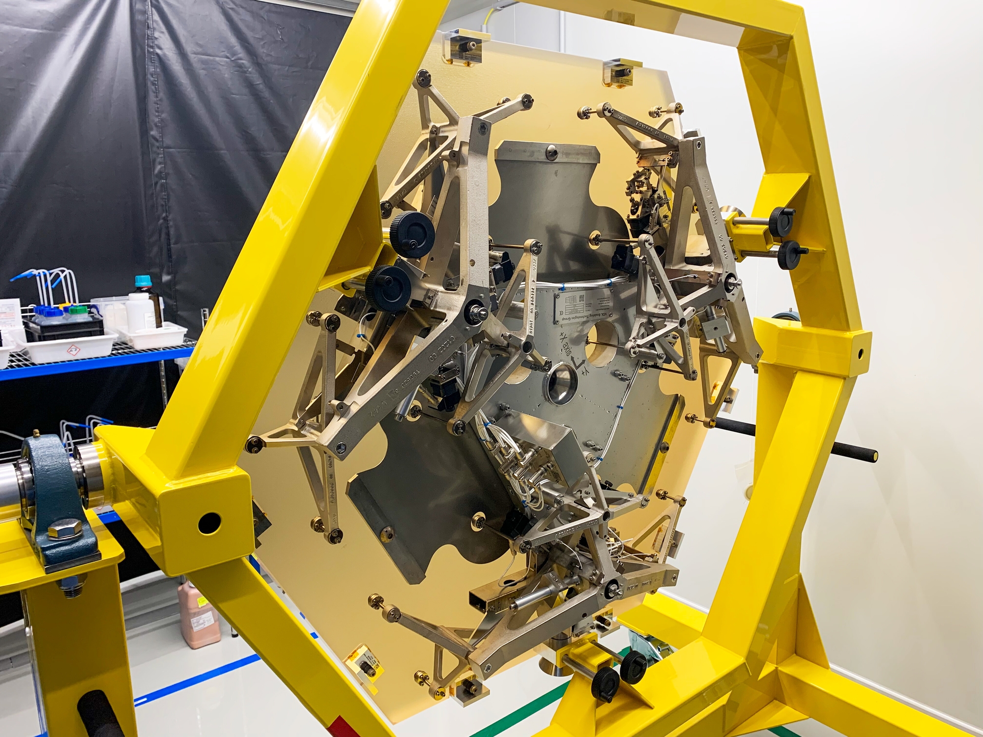

Der Bau des ELT der ESO erforderte die enge Zusammenarbeit mehrerer Unternehmen in Europa und Chile mit den Teams der ESO, was zeigt, dass das Teleskop ein wirklich internationales Unterfangen ist. Die Spiegelsegmente wurden von der deutschen Firma SCHOTT in ihrer Anlage in Mainz, Deutschland, gegossen, bevor sie zur Politur nach Frankreich zu Safran Reosc geliefert wurden. Andere Unternehmen, die an den Arbeiten an den Segmentbaugruppen beteiligt waren, sind: das niederländische Unternehmen VDL ETG Projects BV, das die empfindlichen Segmentstützen produzierte; das deutsch-französische Konsortium FAMES, das die 4500 Nanometer-genauen Sensoren entwickelte und herstellte, um die relative Position jedes Segments zu überwachen; und die deutsche Firma Physik Instrumente, die die 2500 Aktuatoren entwarf und herstellte, die in der Lage sind, das Segment mit Nanometer-Präzision zu positionieren. Die Firma DSV hat die schwierige Aufgabe übernommen, die Teile zu transportieren.

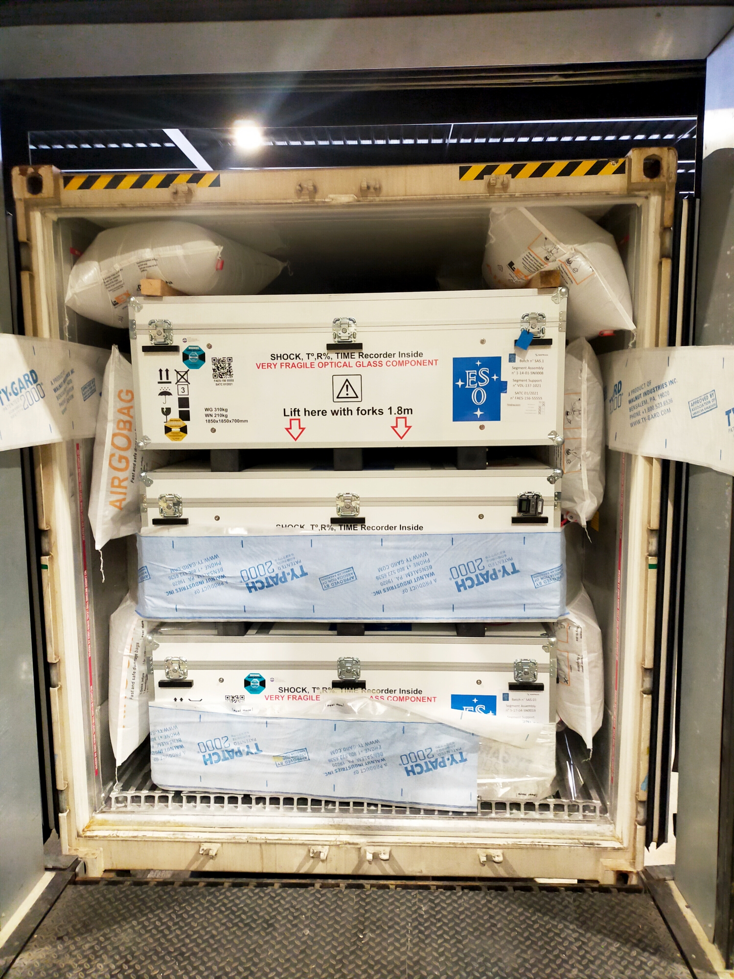

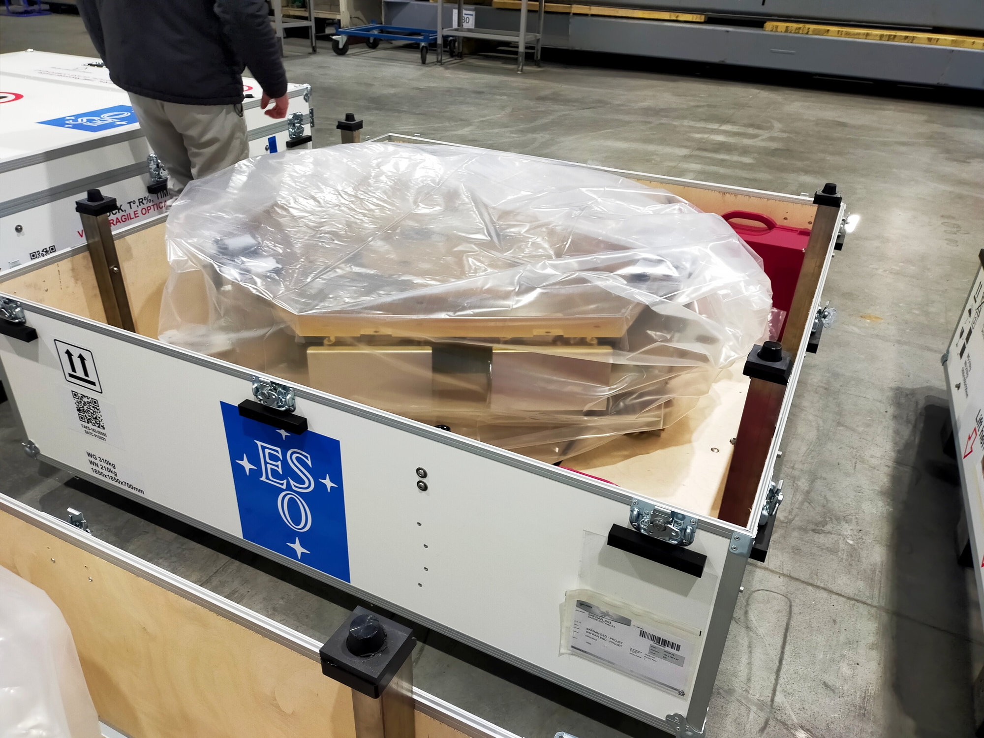

Die 18 polierten Spiegelsegmente haben Frankreich letzte Woche verlassen und befinden sich nun auf ihrer Reise von über 10.000 km zum Baustellenort des ELT in der Atacama-Wüste. Von dort aus wird das ELT der ESO die größten astronomischen Herausforderungen unserer Zeit bewältigen und bisher unvorstellbare Entdeckungen machen, sobald es später in diesem Jahrzehnt in Betrieb genommen wird.
