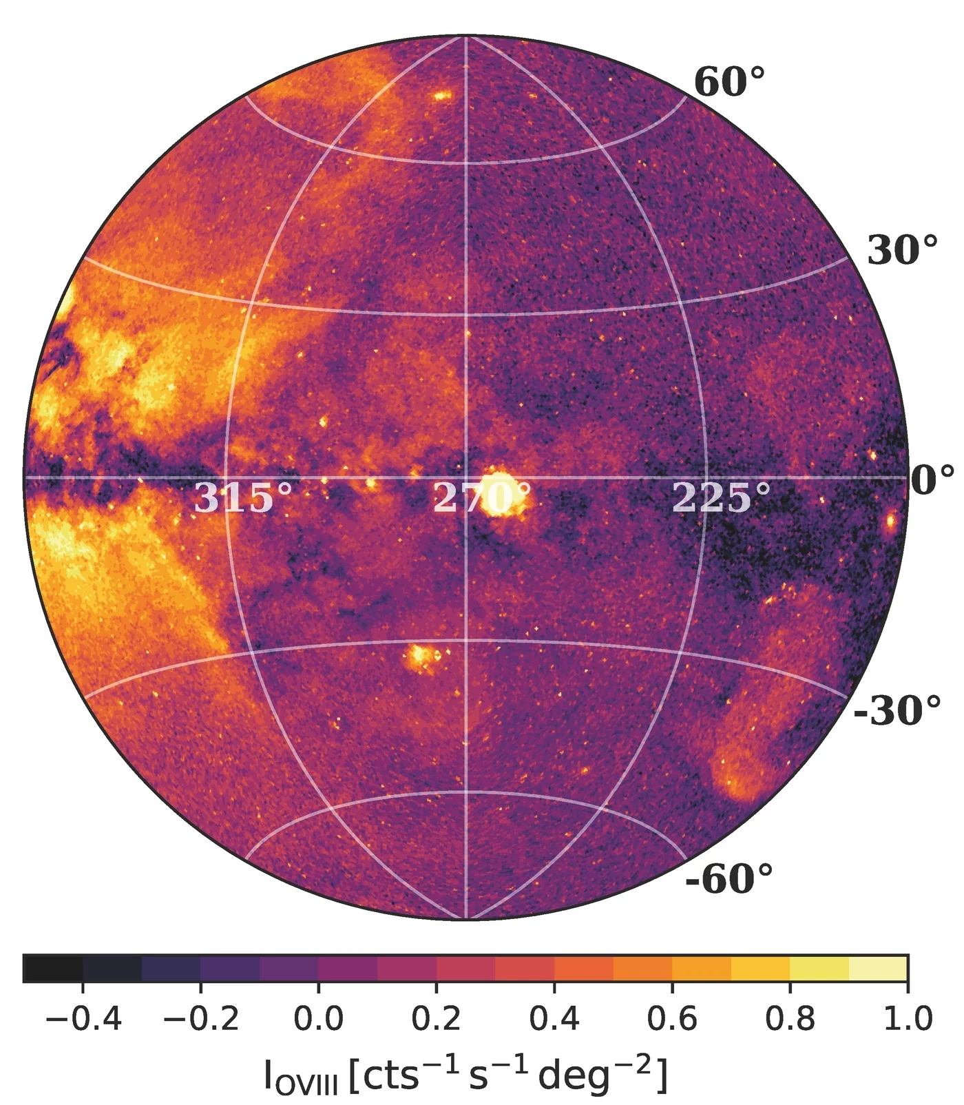

![Dieses Bild zeigt die gesamte westliche galaktische Hemisphäre, die mit dem eROSITA-Teleskop im weichen Röntgenlicht beobachtet wurde. Es zeigt insbesondere die Emission von stark ionisiertem Sauerstoff und gibt damit Aufschluss über die Verteilung des heißen Gases rund um die Milchstraße. (Bild: J. Sanders, MPE/eROSITA)](https://www.raumfahrer.net/wp-content/uploads/2021/01/westlichegalaktischeHemisphaereeROSITAJSandersMPEeROSITA26.jpg)
14. Dezember 2023 – Eine neue Himmelskarte des eROSITA-Teleskops zeigt Röntgenstrahlen, die von Millionen Grad heißem Plasma in und um die Milchstraße emittiert werden. Bei der Analyse dieser Daten stellte das Team am Max-Planck-Institut für extraterrestrische Physik fest, dass das sehr heiße, ionisierte Gas eine Verteilung ähnlich der stellaren Scheibe aufweist, möglicherweise eingebettet in einen viel größeren kugelförmigen Halo. Damit wissen die Forschenden nun mehr über Form und Größe eines großen Teils des zirkumgalaktischen Mediums der Milchstraße, das ein großes Gasreservoir für die zukünftige Sternentstehung darstellt.
Sterne entstehen aus Gas in einem endlosen Prozess, der sich sowohl aus ursprünglicher kosmischer Materie als auch von recyceltem Gas früherer Sterngenerationen speist. In Spiralgalaxien wie der Milchstraße gibt es jedoch einfach zu viele Sterne und nicht genug sichtbares Gas, um das derzeitige Niveau der Sternentstehung über lange Zeit aufrechtzuerhalten. Daher gehen die Astronomen davon aus, dass ein großes Gasreservoir über die gesamte Galaxie existiert, dessen Größe möglicherweise zehnmal so groß ist wie der Durchmesser der Sternscheibe.
Details über Form, Größe und Menge an Materie in diesem so genannten zirkumgalaktischen Medium sind jedoch noch umstritten – sie sind durch Beobachtungen nur schlecht zu erfassen. Klar ist, dass das Gas im zirkumgalaktischen Medium bisher weder mit optischen noch mit IR- oder Radioteleskopen nachgewiesen werden konnte. Daher muss das meiste Gas im zirkumgalaktischen Medium sehr heiß sein (etwa eine Million Grad) und eine sehr geringe Dichte aufweisen (weniger als 1000 Teilchen pro Kubikmeter). Aufgrund dieser hohen Temperaturen müsste das Gas Röntgenstrahlung aussenden, die aber wegen der geringen Dichte sehr schwach sein muss – schwächer als das, was bisher beobachtet werden konnte. Ein deutliches Merkmal, das die Existenz eines solch dünnen, heißen Gases bestätigt, sind Emissionslinien hochionisierter Sauerstoffatome (zum Beispiel die O VIII-Atomlinie), die im Röntgenlicht zu beobachten sind.
Das eROSITA-Teleskop, das vollständig am Max-Planck-Institut für extraterrestrische Physik (MPE) gebaut wurde, hat nun zum ersten Mal den Himmel nach weicher Röntgenstrahlung abgesucht. Die daraus resultierende Karte der gesamten westlichen galaktischen Hemisphäre wurde am MPE erstellt und überprüft. “Die Karte zeigt nicht nur, dass um uns herum überall heißes Gas existiert, sondern liefert auch genügend Details, um seine Struktur viel genauer zu erforschen als je zuvor”, sagt Xueying Zheng vom MPE, deren Arbeit die Grundlage für die Analyse der Verteilung des heißen Plasmas bildet.
“Wir sehen die O VIII-Emission aus allen Richtungen des weichen Röntgenhimmels”, unterstreicht Nicola Locatelli, der die eROSITA-Datenanalyse am MPE leitete. “Dies bestätigt die diffuse Beschaffenheit des heißen Gases, und wir können jetzt sogar untersuchen, wie es sich um uns herum verteilt.”

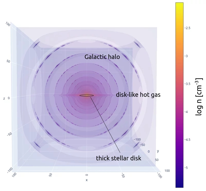

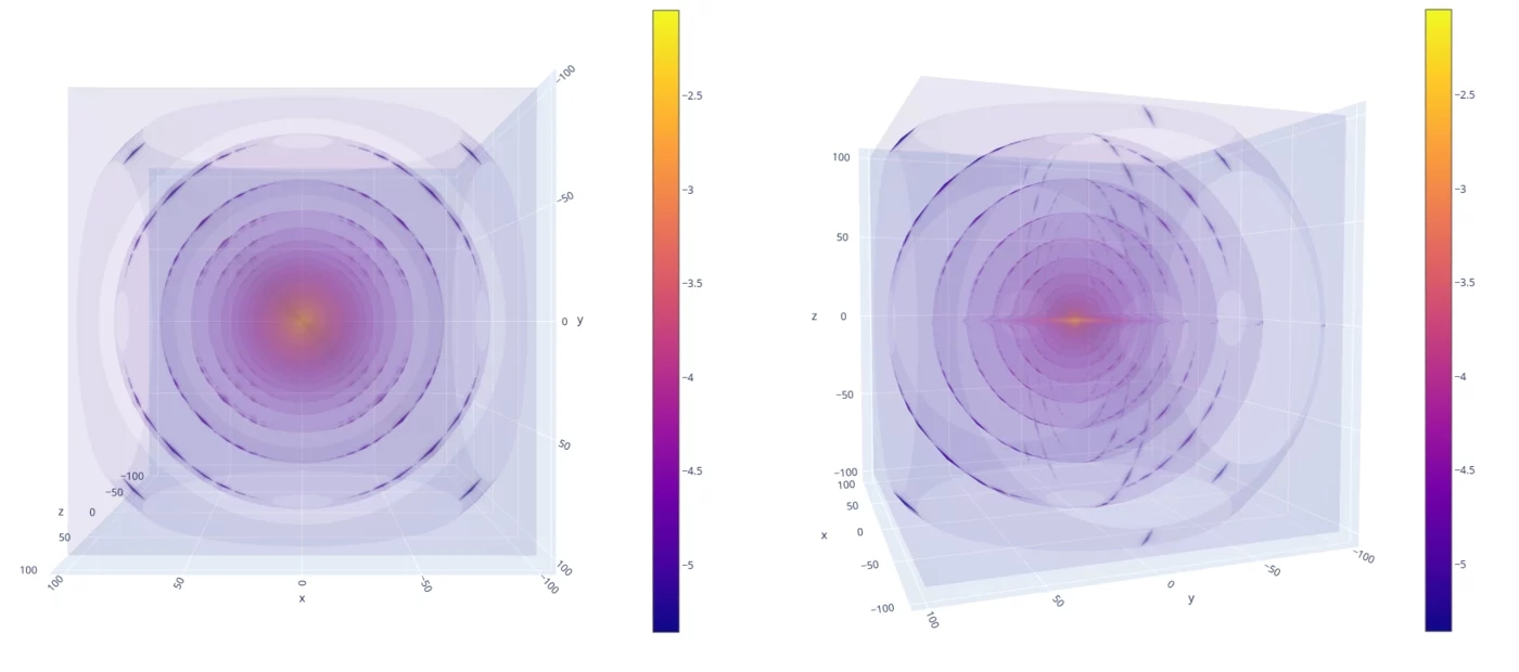

![Diese Bilder zeigen eine Rekonstruktion der Verteilung des heißen Gases rund um die Milchstraße. Das linke Bild zeigt die Sicht von oben, das rechte eine Ansicht von der Seite. Man kann deutlich zwischen einer großen, kugelförmigen Komponente in großen Entfernungen und einer nahen Komponente, die der stellaren Scheibe ähnelt, unterscheiden. (Die Skala der Achsen ist in kpc angegeben.) (Grafik: MPE)](https://www.raumfahrer.net/wp-content/uploads/2021/01/RekonstruktionderVerteilungdesheissenGaseMPE60.jpg)
Das Team am MPE fand insbesondere heraus, dass die Geometrie des Gases durch zwei Komponenten beschrieben werden kann: einen sehr großen, mehr oder weniger kugelförmigen Halo und eine nähere Komponente, die der stellaren Scheibe ähnelt. Der heiße Halo ist etwa viermal so groß (bis zu ~100 Kiloparsec) wie die optische Größe der Milchstraße, und die nahe Komponente reicht bis zur Größe der sogenannten “dicken Scheibe” (etwa 7 kpc mit einer Höhe von 1 kpc). Aufgrund seines enormen Volumens umfasst der heiße Halo den größten Teil der Masse – aber die nähere scheibenförmige Komponente erzeugt die meisten der von eROSITA beobachteten Photonen, sie ist etwa zehnmal heller als der Halo.
Im Prinzip lässt sich die hohe Temperatur des Gases durch die Energie erklären, die durch Supernova-Explosionen aus der Scheibe der Milchstraße in das zirkumgalaktische Medium injiziert wird. In einem alternativen Szenario wird Rohmaterial aus noch weiter entfernten Regionen, dem so genannten intergalaktischen Medium, zugeführt. Dieses wird während des Einfalls erhitzt und bildet so den sphärischen Halo.
![Wie das Bild oben, mit den Hauptkomponenten beschriftet: eine Scheiben-artige Strukture für das heiße Gas im Zentrum und eine größere Komponente, die sich in den galaktischen Halo erstreckt. Die Größe der „Thick Disk“ der Sterne ist als Referenz ebenfalls eingezeichnet. (Grafik: MPE)](https://www.raumfahrer.net/wp-content/uploads/2021/01/ScheibenartigeStrukturMPE26.jpg)
Ein wichtiger Aspekt dieser neuen Studie ist die Entfernung, in der der größte Teil der Strahlung beobachtet wird, nämlich einige Kiloparsec von der Sonne entfernt. Diese relative Nähe spricht für das Szenario der Supernova-Explosionen als Ursprung des heißen Gases. Dies bestätigt auch Theorien zur Galaxienentwicklung, wonach das Gas in der Sternscheibe selbst recycelt wird. In Kürze werden hochmoderne Röntgenspektrographen in der Lage sein, die Radialgeschwindigkeit dieses Gases zu bestimmen. Sie können so die Kartierung der Gesamtgeometrie des heißen Gases ergänzen und die Modelle für die Entstehung und Entwicklung von Galaxien weiter verfeinern. Das MPE wird dank des künftigen Athena-Instruments weiterhin eine entscheidende Rolle bei der Lösung dieser Aufgabe spielen.
