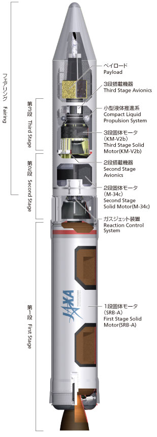

Die Epsilon setzt sich standardmäßig aus drei Stufen zusammen, wobei sie aber auch durch eine vierte ergänzt werden kann:
(Bild: JAXA)
- Die erste Stufe der Epsilon, die SRB-A3 von der IHI Corporation, ist im Grunde genommen nichts anderes als ein SRB-A-Feststoffbooster, wie er auch heutzutage bei den Trägerraketen H-IIA und B erfolgreich eingesetzt wird. Die Stufe an sich ist 11.7 m lang, hat einen Durchmesser von 2,5 und wiegt beim Start 75 t. Die Feststoffstufe liefert dabei einen Schub von 2.110 kN bei einer Brenndauer von 112 Sekunden. Als Treibstoff nutzt man BP-206J, eine spezielle Form von HTPB, dem meistgenutzten Festtreibstoff in der Raumfahrt.
- Die zweite Stufe mit der Bezeichnung M-34c wurde ebenfalls von Nissan gefertigt und ist eine verbesserte Version der My-V-Drittstufe. Das Feststofftriebwerk an sich ist 3,4 m lang, hat einen Durchmesser von 2.2 m und wiegt mit Treibstoff 12,3 t. Das Triebwerk liefert bei einer Brenndauer von 102 Sekunden einen Schub von 371,5 kN. Diese Leistung wird durch den gleichen Festtreibstoff wie in der Erststufe, nämlich BP-206J, erreicht. Die Zweitstufe ist wie die darüber liegenden Stufe von der Nutzlastverkleidung umschlossen, wobei ein Teil der Düse aus dieser heraus sticht.
- Die dritte Stufe ist wieder eine verbesserte My-V-Stufe mit der Bezeichnung KM-V2B. In der My-V wurde die von IHI gebaute Stufe als Viertstufe eingesetzt. Die KM-V2B ist dabei 2,3 m lang, hat einen Durchmesser von 1,4 m und wiegt mit Treibstoff gefüllt 3,3 t. Das Triebwerk der Stufe liefert dabei einen Schub von knapp 100 kN bei einer Brenndauer von 89 Sekunden. Als Treibstoff wird in dieser Stufe der Festtreibstoff HTPB verwendet.
- Optional kann die Epsilon durch eine vierte Stufe ergänzt werden. Über die Compact Liquid Propulsion Stage (CLPS) genannte Stufe ist zurzeit (August 2013) noch sehr wenig bekannt. Bekannt ist nur, dass mit ihr vor allem Missionen in den sonnensynchronen Orbit durchgeführt werden sollen, etwa zur Korrektur der Umlaufbahn. Sie wird dabei auch eine ähnliche Aufgabe wie die AVUM bei der Vega erfüllen.
