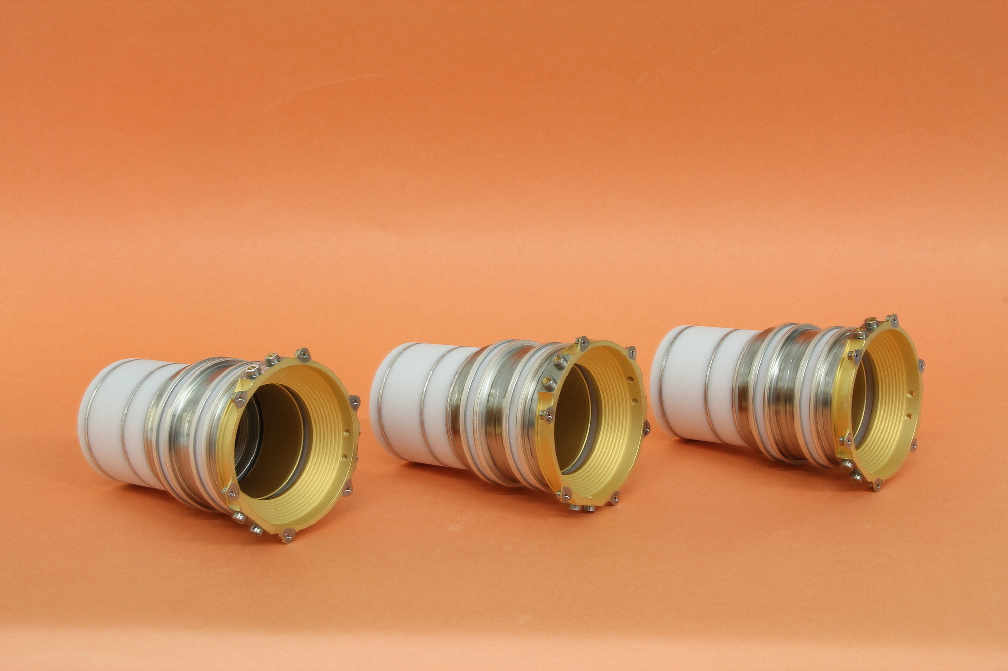

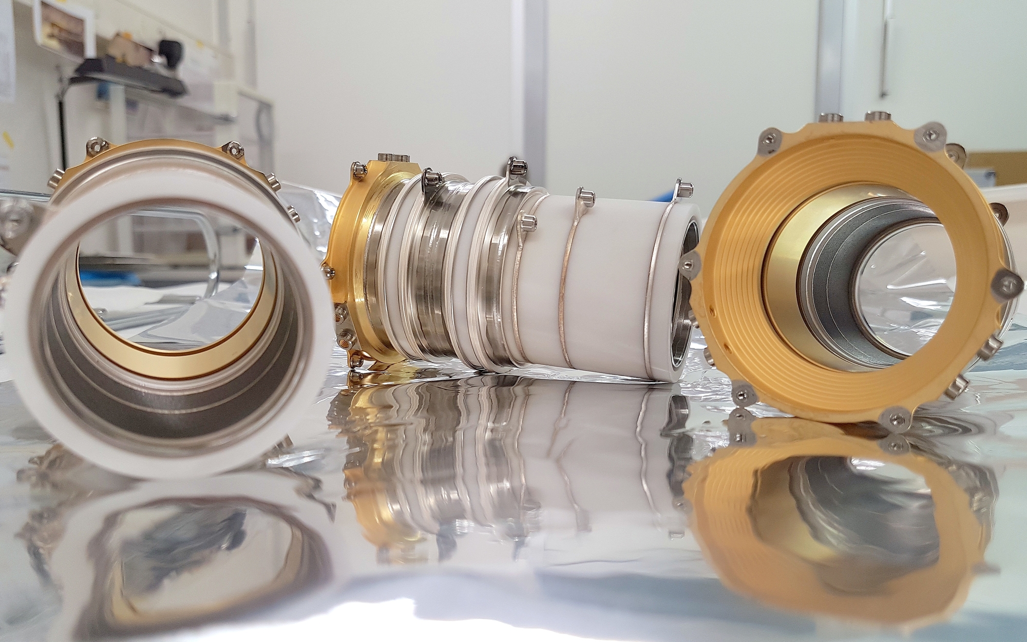

Für die Forschenden der Universität Bern stellte Elseners Team an der Empa einige Komponenten für das hochpräzise Messinstrument her, darunter das sogenannte Reflektron. «Das kann man sich wie einen elektrischen Spiegel vorstellen», erklärt der Empa-Forscher. «Die eintreffenden Ionen werden durch das Anlegen eines elektrischen Feldes abgebremst und in die Gegenrichtung beschleunigt. Dadurch sind deutlich präzisere Messungen möglich.»
Auf den ersten Blick beeindruckt das Reflektron nicht sonderlich. Es besteht aus gestapelten Keramikzylindern, zwischen denen schmale Ringe aus Titan eingelassen sind. Doch der Teufel sitzt im Detail: Die Innenseiten der Keramikzylinder sind spiralförmig mit einer hochohmigen glashaltigen Metalloxidpaste beschichtet. Diese robuste Beschichtung ermöglicht das Anlegen eines starken elektrischen Feldes, das nur wenig des knappen Stroms an Bord der Raumsonde benötigt.
Präzision und Geduld
Die einzelnen Komponenten des Reflektrons wurden an der Empa zusammengelötet. Wer sich dabei einen gewöhnlichen Lötkolben vorstellt, irrt sich allerdings. Das Löten geschieht in einem Spezialofen unter Hochvakuum. Denn wäre Sauerstoff im Ofen, würde das Titan bei den hohen Temperaturen zu einem weissen Pulver oxidieren. Vor dem Löten beschichtet das Team die Komponenten, um das Lötverfahren zu optimieren.
