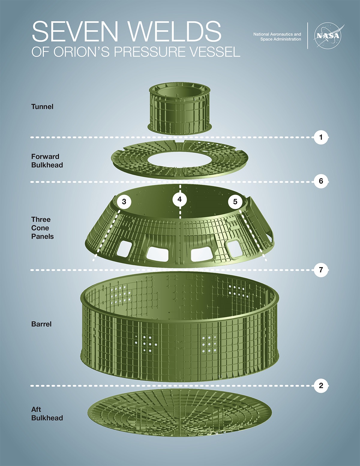

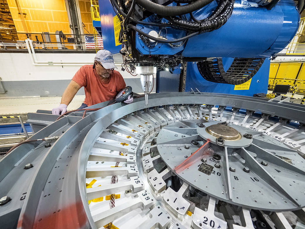

Die Arbeiten finden in der Michoud Assembly Facility (MAF) nahe New Orleans statt, einer großen Fertigungshalle, in der bereits die Apollo-Raumschiffe, die Saturn-V Mondrakete und der Außentank des Space Shuttle gebaut wurden. Zunächst wird die Druckkabine von Orion zusammengeschweißt, der „Innenraum“ der Kapsel, der als einzige Komponente des Raumschiffs mit Luft unter normalen Druck befüllt ist. Hier sollen sich bei späteren bemannten Flügen auch Astronauten aufhalten. Die Druckkabine besteht aus mehreren Metallpaneelen, die dann zu einer fertigen Druckkapsel zusammengeschweißt werden. Dazu setzt man auf Rührreibschweißen, einer speziellen Technologie, bei der das Metall durch einen schnell rotierenden Metallstift zunächst auf einen plastikähnlichen Zustand erhitzt wird, bevor das Metall dann durch Bewegung des Stiftes verteilt wird. So kann eine festere und qualitativ höherwertige Schweißnaht erreicht werden. Die Herstellerfirma Lockheed Martin verfügt für diese Arbeiten in der MAF über eine 4-Achsen CNC-Schweißmaschine mit der Bezeichnung Universal Weld System II.

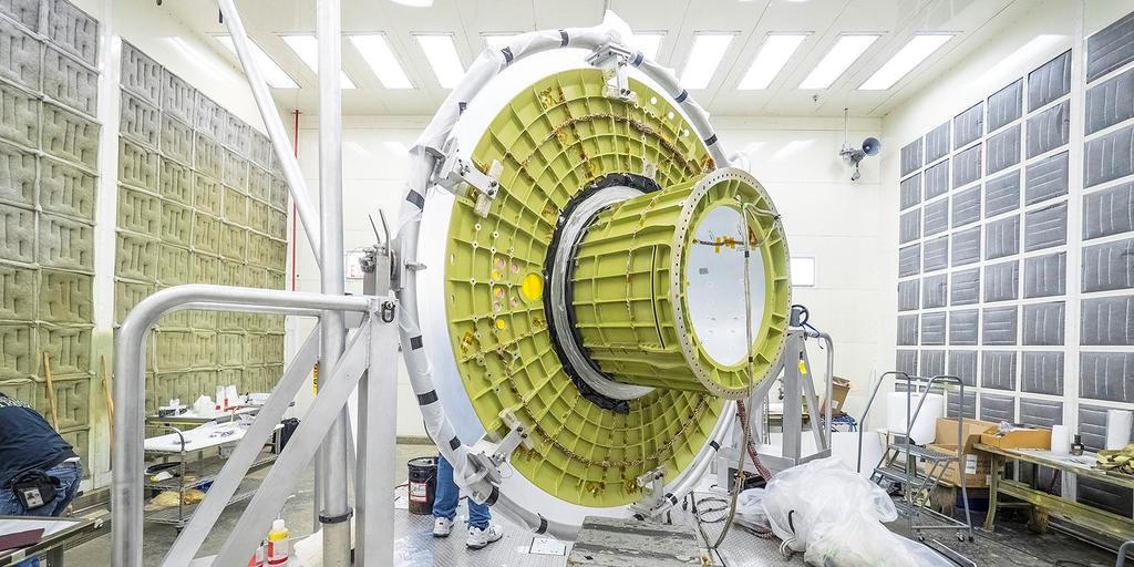

Die einzelnen Platten aus einer Aluminium-Lithium Legierung wurden vor dem Schweißvorgang zunächst bei verschiedenen Zulieferern gefräst und dann zur MAF geliefert. Ihre Anzahl konnte inzwischen auf sieben gesenkt werden, da durch Orions ersten Testflug in eine Erdumlaufbahn im Dezember 2014 neue Erkenntnisse gewonnen wurden. So soll sowohl die Arbeitszeit zum Bau der Druckkabine als auch ihr Gewicht gesenkt werden. Nach der Ankunft wurden die Platten sorgfältig inspiziert, zu Schutzzwecken mit der charakteristischen grünen Farbe lackiert und grundiert. Danach wurden sie mit Dehnungsmessstreifen und mit Kabeln versehen, um das Metall während des Schweißprozesses beobachten zu können. Bevor die Arbeiten an den Elementen begannen, die für den Weltraum bestimmt sind, wurden die Prozesse an einem sogenannten Pathfinder geübt. Am 5. September wurden die ersten beiden Platten miteinander verschweißt, die obere Trennplatte und der Tunnel. Beide Einzelteile werden sich bei der fertigen Kapsel oben befinden. An der Trennplatte werden unter anderem die Fallschirme angebracht sein, der Tunnel soll es bei bemannten Flügen Astronauten ermöglichen, von Orion in ein anderes Raumfahrzeug umzusteigen. Der nächste Schweißvorgang steht mittlerweile kurz bevor.
„Jedes einzelne System von Orion wird an dieser tragenden Struktur angebracht, deshalb ist es ein wichtiger erster Schritt, die darunterliegenden Platten zusammenzuschweißen“, so Mark Geyer, Manager des Orion-Programms. Weitere Einzelteile der Druckkabine werden in den nächsten Wochen und Monaten in Michoud ankommen und miteinander verschweißt werden. Für weitere Arbeiten soll die fertige Druckkapsel dann zum Kennedy Space Center in Florida transportiert werden. Es ist wichtig festzuhalten, dass sowohl Orion als auch seine Trägerrakete, das Space Launch System, beachtliche Fortschritte auf EM-1 hin machen. Man ist inzwischen weit über das berühmte Powerpoint-Stadium hinaus, Hardware für den Flug wird an verschiedenen Ecken und Enden der Vereinigten Staaten tatsächlich gebaut und aufwendige Qualifikationstests werden durchgeführt. Diese Arbeiten im Rahmen des Orion-Programms wurden vor Kurzem im Rahmen eines wichtigen Meilensteins namens KDP-C (Key Decision Point C) überprüft. Charles Bolden, Administrator der NASA, meinte dazu: „Orion ist ein Schlüsselelement unserer flexiblen Architektur, die es der Menschheit ermöglicht, den roten Planeten zu betreten. Wir sind dazu verpflichtet, dieses Raumschiff und weitere Elemente zu bauen, um das real werden zu lassen.“
