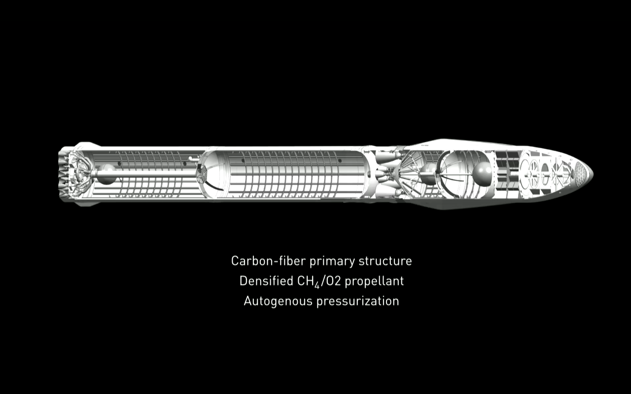

Auf dem Booster sitzt das Raumschiff, eine klassische Oberstufe gibt es nicht. Das Raumschiff ist ein Lifting-Body-Design und hat eine Höhe von 50 Metern und 9 Raptor-Triebwerke. 6 davon haben eine längere Vakuumdüse und 3 eine kürzere Düse für die Landung auf der Erde. Das Raumschiff wiegt über 2.000 Tonnen und gibt es in einer Marsversion und in einer Tankerversion. Die Marsversion soll Platz für mindestens 100 Menschen haben. Für Musks Ziel, einer Marsstadt mit mindestens einer Million Leute, sind also 10.000 Flüge notwendig. Dies hofft er über einen Zeitraum von ein paar Jahrzehnten und mit vielen Raumschiffen zu erreichen.
Das Marsraumschiff verbrennt einen Teil seines Treibstoffes, um nach der Abtrennung vom Booster den Erdorbit zu erreichen. Dort muss es dann von mehreren Tankern wieder aufgefüllt werden. Wenn es vollgetankt ist, verfügt es über genug Treibstoff, um zum Mars zu fliegen und dort zu landen. Dort wird es dann wieder mit auf dem Mars gewonnen Treibstoff aufgetankt und kann zurück zur Erde fliegen. Für den Start vom Mars ist kein Booster notwendig, da das Gravitationsfeld des Mars schwächer als das auf der Erde ist.

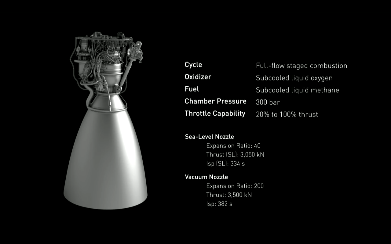

Das Raptor-Triebwerk ist ein Triebwerk mit „full flow staged combustion“-Zyklus, das einen spezifischen Impuls von 334 Sekunden auf Meereshöhe für den Booster liefern soll. Mit größerer Düse sind im Vakuum laut SpaceX 382 Sekunden möglich. Das Triebwerk kann außerdem auf bis zu 20% des Schubes herunterdrosseln und ist mehrfach wiederzündbar. Musk zeigt auf dem IAC ein kurzes Video von einem ersten Test. Dieser Test war aber noch nicht die finalen Version des Raptor-Triebwerkes, sondern eine schwächere Testversion.

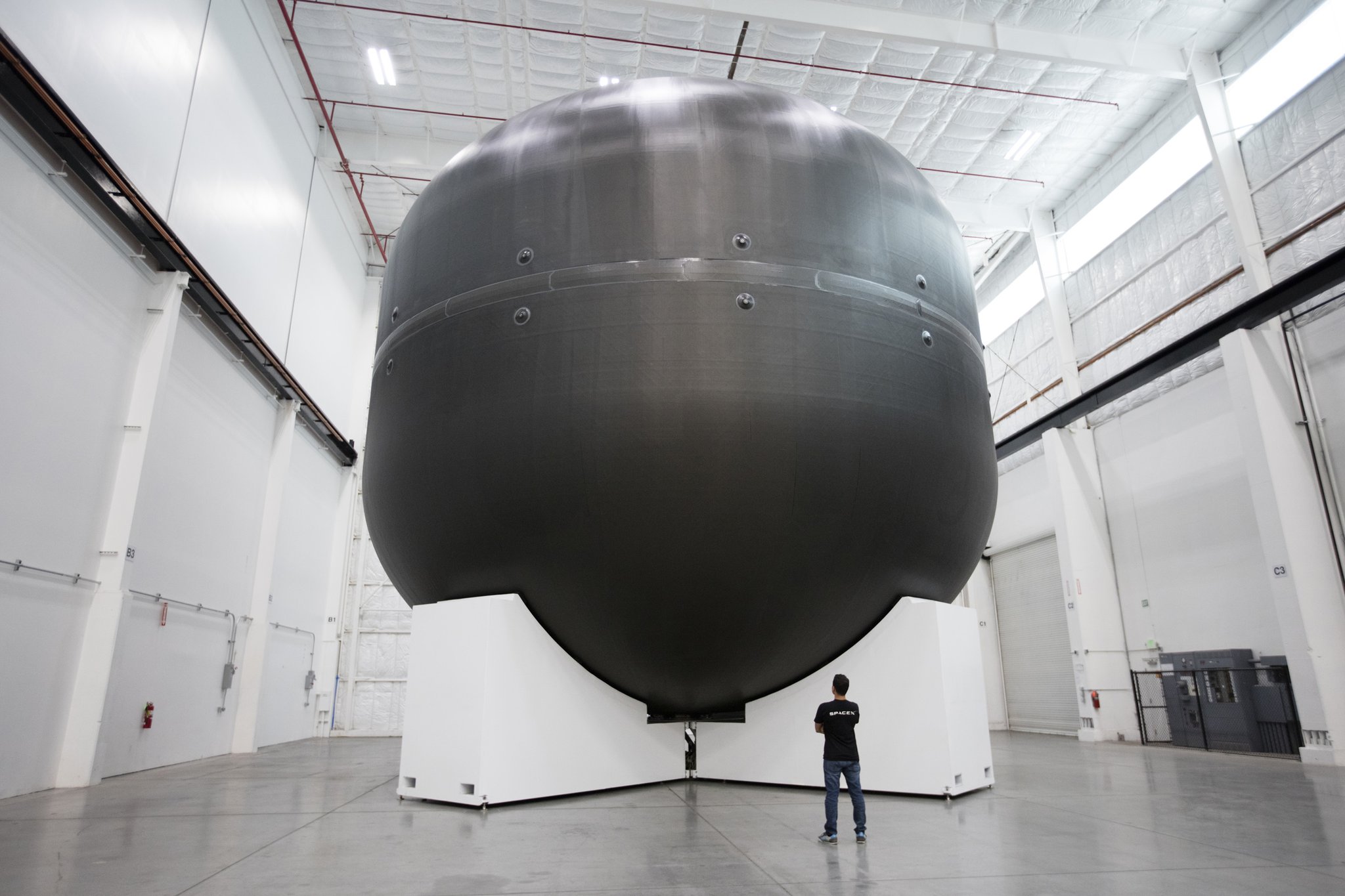

Sowohl Booster als auch Raumschiff sollen Tanks aus einem Faserverbundwerkstoff erhalten, auf Metall soll dabei komplett verzichtet werden. Musk zeigt Bilder von einem großen Testtank, der laut seiner Aussage bereits mit flüssigem Sauerstoff gestest wurde.
