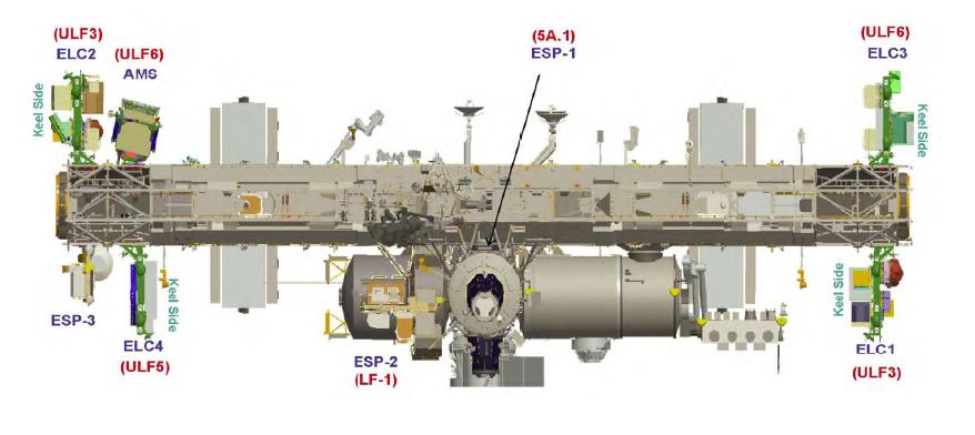

Die Anordnung der ELCs auf der ISS nach Fertigstellung.
Im Orbit
Gestartet wurden die ersten zwei Paletten, ELC 1 und 2, am 14. November 2009 während der Mission STS 129 des Space Shuttles Atlantis. Die beiden Paletten wurden mithilfe des Stationsroboterarms an der Integrated Truss Structure befestigt, ELC 1 am Gitterelement P3 Nadir, ELC 2 an S3-Zenit.
Ein in etwa gleicher Missionsverlauf für die ELCs gab es bei der Mission STS 133, bei der ELC 4 Nutzlast war und an S3-Nadir angebracht wurde. Der letzte Träger, ELC 3, startete mit der Shuttle-Mission STS 134 und wurde an P3-Zenit angebracht.
