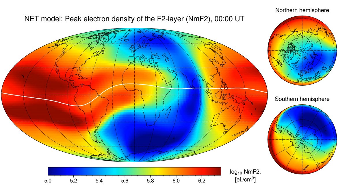

Forschende um Artem Smirnov und Yuri Shprits vom Deutschen GeoForschungsZentrum GFZ haben im Fachmagazin Nature Scientific Reports ein neues Modell der Ionosphäre vorgestellt, entwickelt auf Basis Neuronaler Netze und Satellitenmessdaten aus 19 Jahren. Es kann insbesondere den oberen, elektronenreichen Teil der Ionosphäre deutlich präziser als bisher rekonstruieren. Damit ist es auch eine wichtige Basis für Fortschritte in der Ionosphärenforschung, mit Anwendungen etwa bei Studien zur Ausbreitung elektromagnetischer Wellen oder für die Analyse bestimmter Weltraumwetter-Ereignisse.

„Unser Model stimmt in bemerkenswerter Weise mit den Messungen überein: Es kann die Elektronendichte in allen Höhenbereichen der Topside-Ionosphäre, in allen Bereichen um die Erde, zu allen Jahres- und Tageszeiten und verschiedenen Leveln der Sonnenaktivität sehr gut rekonstruieren und es übertrifft das Internationale Referenz-Ionosphärenmodell IRI signifikant an Genauigkeit. Darüber hinaus deckt es den Raum kontinuierlich ab“, resümiert Artem Smirnov.
Yuri Shprits ergänzt: „Diese Studie stellt einen Paradigmenwechsel in der Ionosphärenforschung dar, denn sie zeigt, dass ionosphärische Dichten mit sehr hoher Genauigkeit rekonstruiert werden können. Das NET-Modell bildet die Auswirkungen zahlreicher physikalischer Prozesse ab, die die Dynamik der Topside-Ionosphäre bestimmen, und kann in der Ionosphärenforschung breite Anwendung finden.“
(Abbildung: CCBY 4.0 Smirnov et al. (2023) – Scientific Reports (https://doi.org/10.1038/s41598-023-28034-z))
