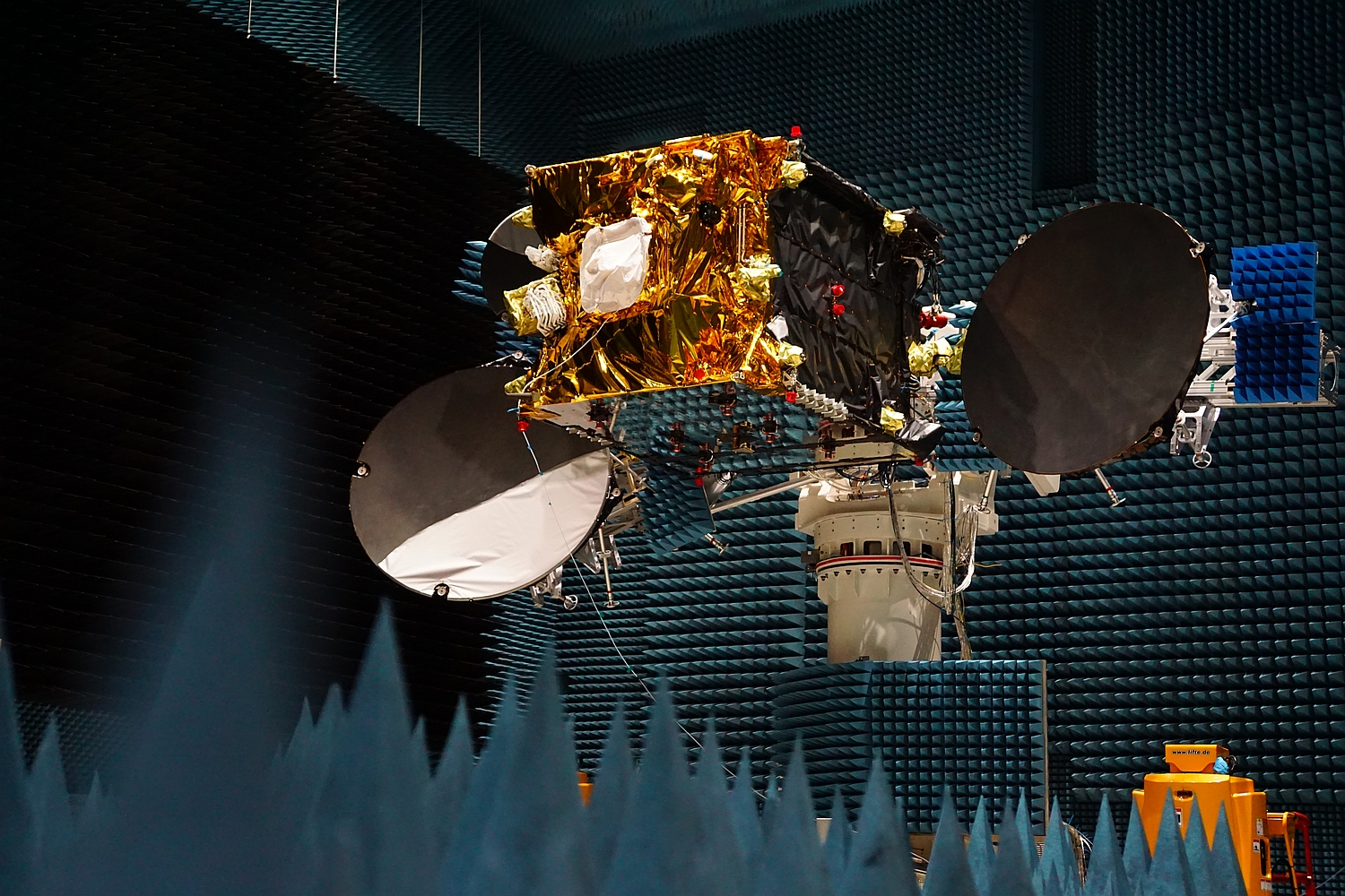

EDRS-C in Antennentestkammer
(Bild: Airbus)
Das Europäische Datenrelais-Satellitensystem EDRS, auch bekannt als „Datenautobahn im All“, setzt einen neuen Standard in der Echtzeit-Datenübertragung: Die innovativen Laserknoten können Datenvolumen von bis zu 1,8 Gigabit pro Sekunde mit minimalem Zeitverzug auf die Erde transportieren. Der erste Kommunikationsknoten des Programms, EDRS-A, ist am 29. Januar 2016 gestartet und bietet seine Relais-Dienste schon für die Datenweitergabe von vier Sentinel-Satelliten des EU-Erdbeobachtungsprogramms Copernicus an. Der Vorteil: Die Erdbeobachtungsatelliten können mit dem Relais-Satelliten deutlich mehr Daten deutlich schneller zur Erde und damit auch zu den Endnutzern liefern (siehe Infokasten). Der erste eigene Satellit für EDRS – EDRS-C – wurde in Deutschland entworfen, gebaut und getestet. Er wurde in den vergangenen elf Monaten final auf Herz und Nieren geprüft und tritt voraussichtlich im Juni 2019 seine Reise zum Europäischen Raumflugzentrum der ESA nach Kourou an, von wo er am 24. Juli 2019 an Bord einer Ariane-5-Trägerrakete in den geostationären Orbit aufbrechen soll.
