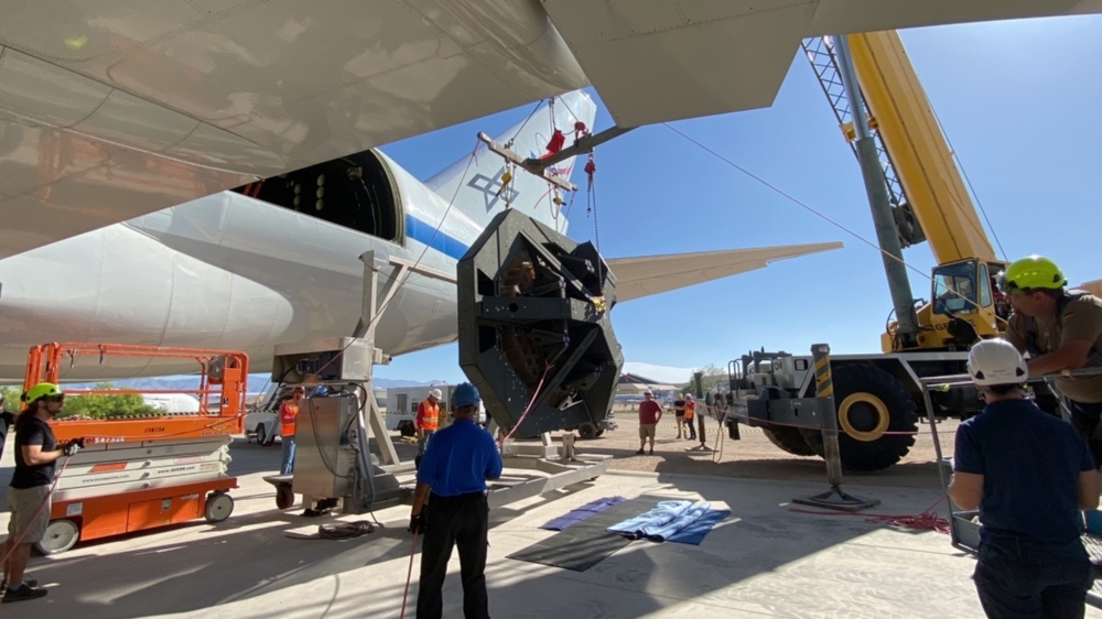

3. Mai 2023 – Seit SOFIA im Januar dieses Jahres im Pima Air and Space Museum (PASM) in Tucson, Arizona angekommen ist, hat sich das Team des Deutschen SOFIA Instituts (DSI) der Universität Stuttgart auf diesen Tag vorbereitet: Die für das Herausheben erforderliche Ausrüstung und die dafür benötigten Spezialwerkzeuge wurden zusammengestellt und getestet, Abläufe und Verfahren entwickelt und geprobt.

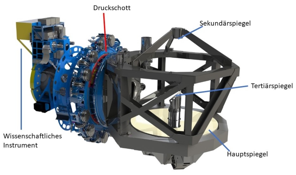

„Die Spiegelzelle – also der Hauptspiegel mit seiner Haltestruktur – wiegt etwa 2 Tonnen und selbst bei voll geöffneter Teleskoptür ist nicht viel Spielraum vorhanden, um das fast 3,5 m durchmessende Bauteil aus der Cavity zu heben.“, erläutert Oliver Zeile, leitender Teleskopingenieur des DSI. „Entsprechend mussten wir uns gut auf diese Aktion vorbereiten. Außerdem haben wir anschließend einen Masse-Dummy eingebaut, damit das Flugzeug und das restliche Teleskop ausbalanciert bleiben.“ Da der Spiegel nach oben aus dem Flugzeug gehoben wurde, musste die Teleskoptür ein letztes Mal geöffnet werden, um anschließend dauerhaft geschlossen und versiegelt zu werden.
Der ausgebaute Teleskopspiegel wird zunächst am NASA Armstrong Flight Research Center (AFRC) in Palmdale, Kalifornien zwischengelagert, bevor er zum Deutschen Optischen Museum (DOM) nach Jena gebracht wird und dort ein zentrales Exponat der Ausstellung werden soll.
Bereits am 19. April hat das DSI-Team den sogenannten Tertiärspiegel ausgebaut, der voraussichtlich ebenfalls im DOM ausgestellt wird. Den Sekundärspiegel hatten die Mitarbeiter und Mitarbeiterinnen des DSI bereits im Herbst 2022 am AFRC sichergestellt.
