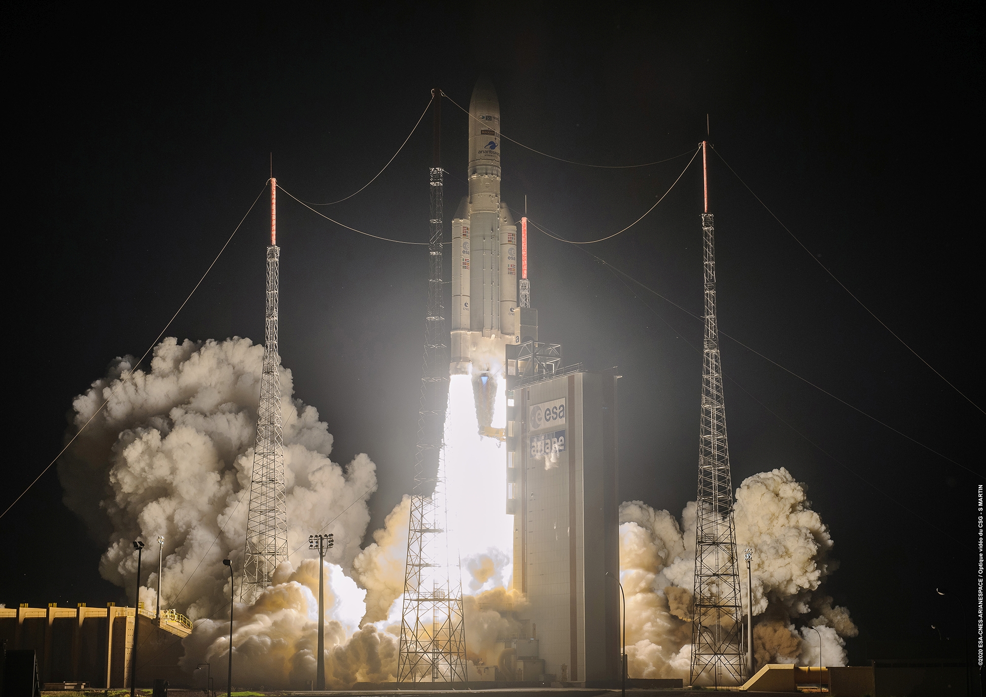

Bei ihrem dritten Start in diesem Jahr beförderte die Ariane 5, betrieben von Arianespace, drei Satelliten ins All – im Auftrag der Betreiber B-SAT, Intelsat und Space Logistics LLC. Ariane 5 transportierte drei Satelliten in den geostationären Transferorbit und stellte erneut einen Leistungsrekord auf. Eine Pressemitteilung der ArianeGroup.
Quelle: ArianeGroup.
(Bild: ESA/CNES/Arianespace/CSG)
Kourou, den 15.August 2020 – Beim dritten Start in diesem Jahr vom europäischen Weltraumbahnhof in Kourou (Französisch-Guyana) beförderte die Ariane 5, die von Arianespace betrieben wird, drei Satelliten in den geostationären Transferorbit (GTO): B-SAT-4b für den japanischen Betreiber B- SAT, Galaxy 30 für das weltweit tätige Unternehmen Intelsat sowie das MEV-2 (Mission Extension Vehicle) für Space Logistics LLC, eine 100-prozentige Tochtergesellschaft von Northrop Grumman. Der erste Einsatz des MEV-2 wird am Satelliten Intelsat 10-02 erfolgen und wird die Betriebsdauer des Satelliten um weitere fünf Jahre verlängern.
Die Startleistung der Trägerrakete betrug 10.468 kg. Davon entfielen 9.703 kg auf die drei Satelliten, die auf einem im Verhältnis zum Äquator um 6° Grad geneigten Orbit ausgesetzt wurden. Dank des Programms zur kontinuierlichen Leistungsverbesserung konnte die Ariane 5 erneut ihre Nutzlastkapazität erweitern. Der Einsatz der neuen Vehicle Equipment Bay (VEB) steigerte die Nutzlast um weitere 85kg. Seit 2016 hat sich die Nutzlast, die in den geostationären Orbit befördert werden kann, um insgesamt 300 kg erhöht.
