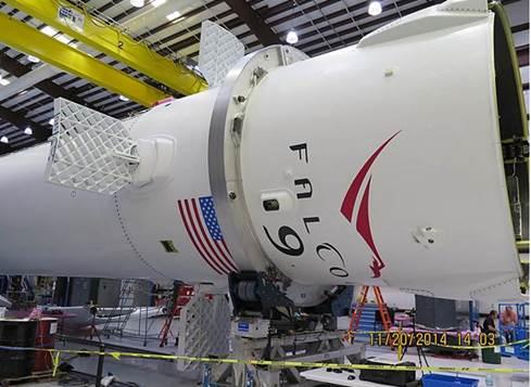

Viel interessanter als eine weitere Routinemission zur ISS ist für den an Raumtransport interessierten Menschen natürlich die geplante Landedemonstration auf einer Seeplattform. Bei diesem Flug sollte die erste Stufe nach der Stufentrennung einen Boostback-Brennvorgang machen, danach mit den Triebwerken ein Abbremsmanöver vor dem Wiedereintritt durch die Erdatmosphäre machen und anschließlich einen vierten Brennvorgang für die Landung auf der Seeplattform machen. Neben den ausfahrbaren Landebeinen verfügt die Falcon 9 nun auch erstmals über Gridfins am Raketenkörper, die für eine bessere Orientierung der Rakete sorgen und vermutlich auch einen minimalen Auftrieb erzeugen können. Gridfins (deutsch Gitterflossen) fand man bisher vor allem an modernen Bomben wie der MOAB oder auch dem Rettungssystem der Sojuskapsel. Gridfins sind im Gegensatz zu anderen Steuerflächen sehr gut verstaubar und bieten gute Steuerbarkeit in einem großen Geschwindigkeitsbereich. Dabei hat wohl auch alles planmäßig funktioniert bis kurz vor Ende. Aus noch ungeklärter Ursache kam es jedoch beim Landevorgang zu einer Anomalie und die Stufe krachte auf die Seeplattform. Dabei wurde die Stufe zerstört und auch einige Ausrüstung auf der Plattform muss laut Musk auf Twitter „ersetzt werden“.
Trotz des Misserfolges bei der Landung kann dieser Testflug bereits als immenser Erfolg gewertet werden. So wurde von vielen „Experten“ – unter anderem aus der europäischen Raumfahrtindustrie – angezweifelt, dass ein zielgenauer Anflug der Seeplattform überhaupt möglich ist. So war SpaceX bisher nur eine Genauigkeit von +/- 10 Meilen bei der Landung gelungen. Durch die Gridfins bzw. Gitterflossen ist es nun gelungen diese Genauigkeit auf mindestens +/- 50 Meter (halbe Größe der Seeplattform) zu verbessern. Je nach Schaden auf der Plattform könnte der nächste Landeversuch bei der DSCOVR-Mission stattfinden, die derzeit für Ende Januar / Anfang Februar geplant ist. Auch diese Mission soll über Landebeine verfügen.

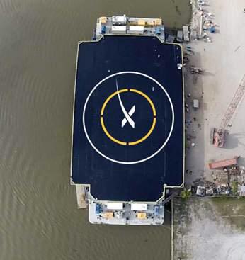

Die Seeplattform hat eine Größe von 300 Fuß x 170 Fuß (ca. 91 x 52 m). Ein erstes Bild der Plattform wurde von Elon Musk auf Twitter gepostet. Die Plattform kann auch in rauer See ihren Standort auf +/- 3 Meter halten. Dafür besitzt sie vier starke Unterwasserpropeller von der Firma Thrustmaster, die zentral gesteuert werden. Die Plattform ist unbemannt und wird vermutlich von einem Begleitschiff aus ferngesteuert. Laut NASASpaceflight.com soll die Plattform später vor allem an der Westküste der US-Küste eingesetzt werden um dort die Zentralstufe der Falcon Heavy zu landen. Die Booster der Falcon Heavy sollen beide zum Startplatz zurückfliegen. In Vandenberg wird gerade extra ein Startplatz beseitigt um einen Landeplatz für die Falcon Heavy Booster zu schaffen.
