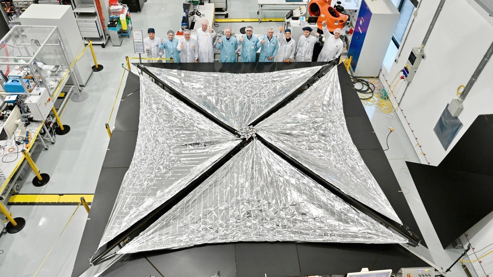

![ADEO-L-Bremssegel erfolgreich im Labor entfaltet Die jahrelange Forschung des DLR zu Komponenten in Bremssegeln für Satelliten kommt nun in Zusammenarbeit mit der Firma HPS in die Anwendung. Bremssegel sollen dafür sorgen, ausgediente Satelliten aus dem niedrigen Erdorbit schneller zu entsorgen. (Foto: DLR)](https://www.raumfahrer.net/wp-content/uploads/2021/01/ADEOLBremssegelerfolgreichimLaborentfaltetDLR26.jpg)
4. Dezember 2023 – Ausgediente Satelliten auf niedrigen Umlaufbahnen befinden sich oft noch Jahrzehnte im Orbit, bis sie schließlich beim Wiedereintritt verglühen. Bremssegel bieten die Möglichkeit, diese Satelliten schneller zu entsorgen. Sie können so verlangsamt werden, dass sie früher in die dichtere Erdatmosphäre eintreten, wo sie rückstandslos verglühen. Das Deutsche Zentrum für Luft- und Raumfahrt (DLR) forscht seit Jahren an Membrantechnologien und ultraleichten Segelmasten. Zusammen mit dem Industrieunternehmen HPS kommen Forschungsergebnisse nun in Form des Bremssegels „ADEO“ in die Anwendung.

Um Satelliten aus dem Orbit zurückzubringen, muss das Segel einwandfrei funktionieren, nachdem es zehn bis zwanzig Jahre im Orbit in verstauter Konfiguration lagerte. Die verwendeten Materialien müssen unter Weltraumbedingungen langlebig sowie extrem dünn und leicht sein. Drei Segel aus Vorgängerprojekten sind bereits im Weltraum und zwei davon entfaltet. Derzeit wird das erste große ADEO-L-Segel der Firma HPS beim DLR-Institut für Raumfahrtsysteme in Bremen getestet und für den Weltraumeinsatz qualifiziert. Das Modell wiegt nur wenige Kilogramm, hat ein Packmaß von der Größe eines Schuhkartons und stellt eine Segelfläche von 25 Quadratmetern zur Verfügung. Die Qualifikation umfasste Vibrations- und Thermal-Vakuum-Tests. Vibrationstest simulieren die hohen Kräfte, denen ein Satellit beim Start mit einer Trägerrakete ausgesetzt ist. In der Thermal-Vakuum-Kammer wurde das Segel mehrmals teilentfaltet, um nachzuweisen, dass dies auch unter Weltraumbedingungen, zum Beispiel im Vakuum, bei Kälte im Erdschatten oder großer Hitze bei direkter Sonneneinstrahlung, funktioniert. Bei abschließenden Tests entfaltete sich das Segel einwandfrei.
