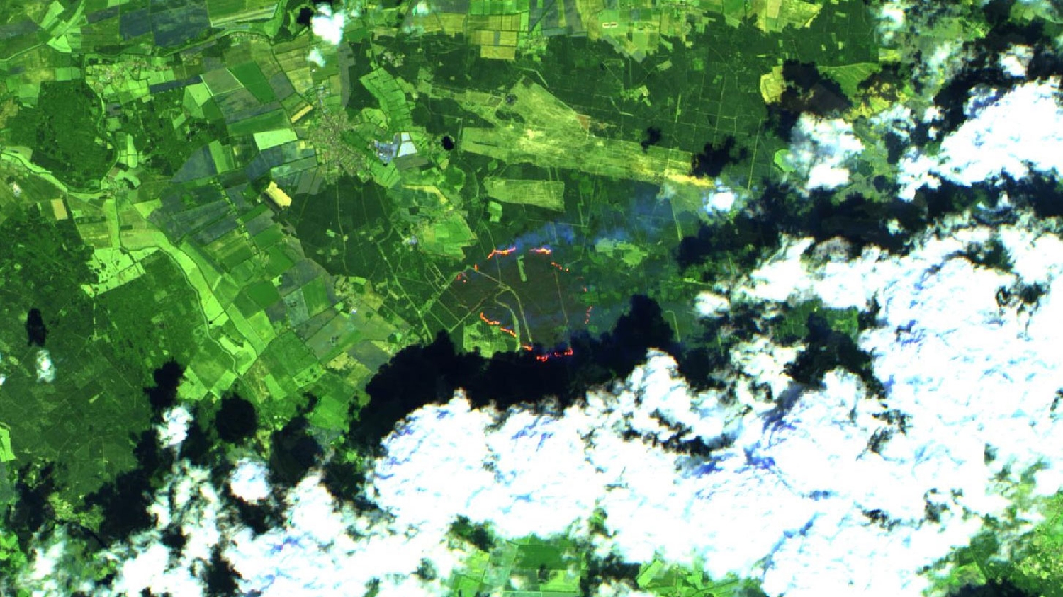

Bei dem Thema Waldbrand bieten sich generell optische sowie thermale Fernerkundungsdaten an. Im Fall von den Waldbränden bei Lübtheen wurde durch das ZKI eine frei verfügbare Sentinel-2-Aufnahme herangezogen, bei der besonders ein Falschfarbenbild einen hohen Informationsgehalt zu den aktuellen Bränden bietet. Auf jeweils einer Terra- sowie Aquaaufnahme mit dem Sensor MODIS sind außerdem die Rauchsäulen klar erkennbar. Auch wurde von European Space Imaging (EUSI) eine höchstaufgelöste GeoEye-1-Szene aufgenommen. Aus Daten der beiden Sensoren VIIRS und MODIS konnten zudem Brandherde verschiedener Zeitpunkte generiert werden. Durch den Service European Forest Fire Information System (EFFIS) konnten auch die Brandflächen unterschiedlicher Zeitpunkte analysiert werden.

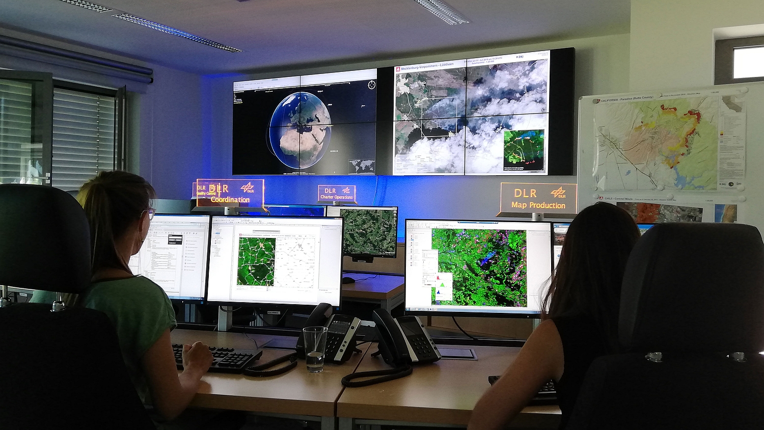

Das ZKI trägt in dieser akuten Situation alle satelliten- und luftgestützten Informationen zusammen, bereitet die Daten auf, analysiert sie und fügt wesentliche Geoinformationen hinzu, die vom Bundesamt für Kartographie und Geodäsie (BKG) bezogen wurden, um ad-hoc leicht verständliche und gehaltvolle Lagebildprodukte der betroffenen Region zu erstellen. Informationen über die Evakuierungssituation vor Ort werden vom Gemeinsamen Melde- und Lagezentrum (GMLZ) des Bundesamtes für Bevölkerungsschutz und Katastrophenhilfe (BBK) an das ZKI getragen. Aufgrund des großen ZKI-Nutzerkreises können die erstellten Produkte an die jeweiligen Interessenten direkt verteilt werden. Aktuell steht das ZKI in engem Austausch mit dem Technischen Hilfswerk (THW), dem GMLZ sowie mit der Einsatzleitung vor Ort, an die es seine Karten und teilweise auch die Rohdaten sofort weiterleitet. Die vom ZKI generierten Produkte sind auch für die Öffentlichkeit frei zugänglich und können auf der ZKI-Aktivierungsseite heruntergeladen werden.
