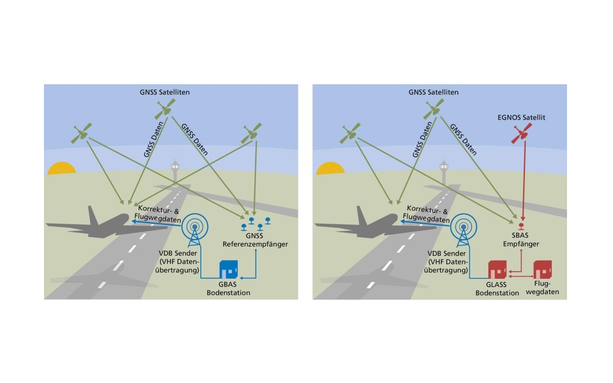

Wie bei den bisherigen Landesystemen gibt es auch hierbei eine Bodenstation, die entsprechende Daten, die der Autopilot zur Landung braucht, direkt an das Flugzeug weitergibt. Im Projekt GLASS jedoch untersuchten die Wissenschaftler des DLR-Instituts für Flugführung einen anderen Ansatz: eine Umsetzung von satellitenbasiertem System (SBAS) zu GLS Datenstrukturen. Der Autopilot kann das Flugzeug bis zu einer Höhe von 250 Fuß über Grund führen und so zumindest einen Teil des Landeanflugs übernehmen. Auch automatische Landungen sind möglich. Ebenfalls entfällt eine kostenintensive Zulassung eines SBAS-basierten Landesystems für größere Flugzeuge, da das Flight Management System (FMS) des Flugzeugs nicht mehr benötigt wird, um die in der Datenbank an Bord gespeicherte Anfluginformation zu laden.
„Die Daten des SBAS können nicht nur an einzelnen Flughäfen mit entsprechender Bodenstationen empfangen werden, sondern unabhängig davon über ein größeres Gebiet“, erklärt Thomas Ludwig vom DLR-Institut für Flugführung. „Für die allgemeine Luftfahrt sind geeignete Bordempfänger schon seit längerem verfügbar und mit den entsprechenden Verfahren an Flughäfen zugelassen.“ Im Projekt GLASS entwickelten die Wissenschaftler somit ein kostengünstiges System, mit dem auch größere Flugzeuge, die nur ILS- und GLS-fähig sind, das SBAS nutzen können. Und kleinere Flugplätze, vor allem in Urlaubsregionen, wären so in der Lage, Landesysteme für automatische Landungen anzubieten.
