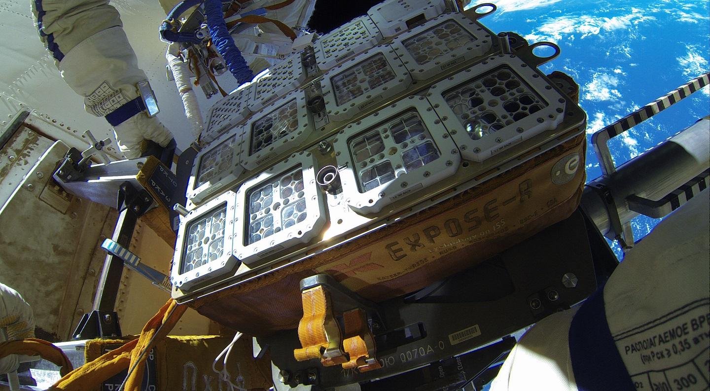

7. September 2022 – Chlorophyllin, Beta-Carotin, Melanin, Chitin, Zellulose, Naringenin, Querzetin – solche exotisch klingenden biologischen Verbindungen sind wichtige Bestandteile irdischer Organismen, die extreme Umweltbedingungen aushalten. Zwischen Oktober 2014 und Februar 2016 wurden diese sieben Moleküle einem Langzeit-Stresstest im Weltall unterzogen. Überleben diese Substanzen auch die harten Strahlungsbedingungen im All? Wie stark setzen ihnen die extremen Temperaturunterschiede dort zu? Wie verändern sie sich? Und könnten sie beispielsweise auf dem Mars auch mit ferngesteuerten Messinstrumenten identifiziert werden? 469 Tage wurden die Biomoleküle an der Außenwand der Internationalen Raumstation ISS der intensiven Strahlung und dem alle 90 Minuten wechselnden Tag-und-Nacht-Rhythmus ausgesetzt. Das Ergebnis des vom Deutschen Zentrum für Luft- und Raumfahrt (DLR) angeführten Experiments zeigt, dass die Biomoleküle im Marsboden zum einen fast unverändert überleben würden, vor allem aber mit der Methode der Raman-Spektroskopie auf dem Mars identifiziert werden könnten.

„Unsere Ergebnisse sind die ersten systematisch gemessenen Raman-Signaturen, quasi Fingerabdrücke von isolierten und im niedrigem Erdorbit dem Weltall ausgesetzten Biomolekülen“, erklärt Dr. Mickael Baqué vom DLR-Institut für Planetenforschung. „Sie bestätigen, dass wir die Raman-Spektroskopie, eine schnelle und zerstörungsfreie Messtechnik, für die Suche nach Spuren von Leben auf dem Mars einsetzen können – insbesondere im von der UV-Strahlung abgeschirmten Untergrund.“ Mickael Bacqué ist Erstautor einer nun im Wissenschaftsmagazin Science Advances erschienen Studie, die Messungen und Ergebnisse des Experiments BIOMEX zusammenfasst. BIOMEX steht für BIOlogy and Mars EXperiment und war eines von vier Experimenten, die unter dem Namen EXPOSE-R2 zusammengefasst waren. Die Experimente wurden gemeinsam von der Europäischen Weltraumorganisation ESA und der russischen Agentur Roskosmos auf der ISS durchgeführt. Am 18. Juni 2016 kehrten die nach dem Experiment vor Licht- und Umwelteinflüssen geschützten Proben mit dem ESA-Astronauten Tim Peake in einer Sojus-Kapsel zur Erde zurück. Die Auswertung erfolgte unter anderem am DLR.

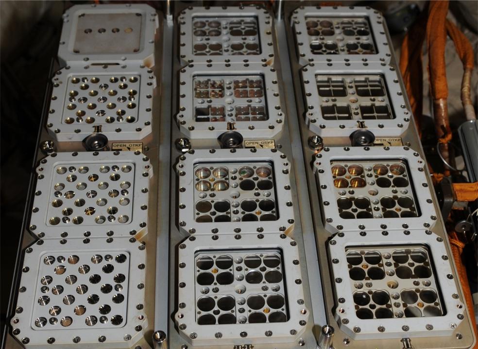

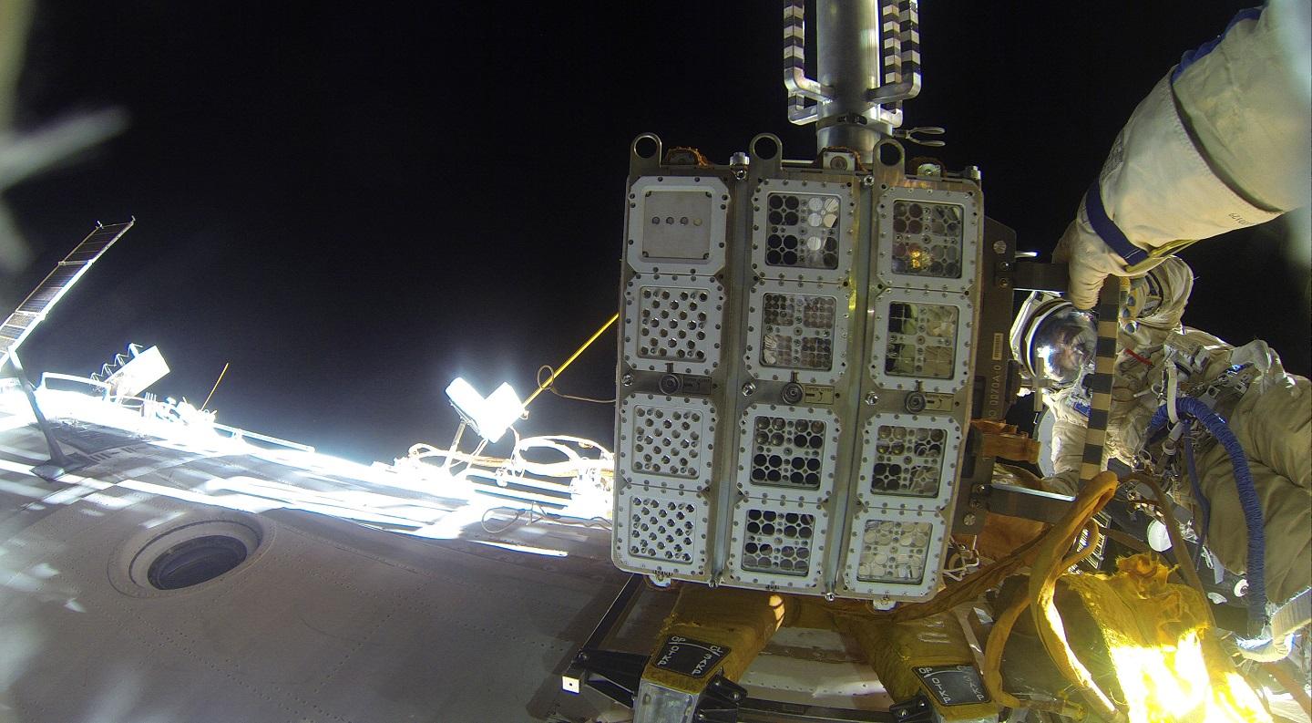

An solchen Biomolekülen wurde bei Laboruntersuchungen auf der Erde bereits gezeigt, dass sie mit Raman-Spektroskopie (siehe auch untenstehender Kasten) identifiziert werden können. Für BIOMEX wurden die Biomoleküle auf zwei unterschiedlichen, am Museum für Naturkunde Berlin entwickelten Mars-Analogmaterialien aufgebracht beziehungsweise mit dem Regolith, dem simulierten Marsboden, vermischt: einmal ein Regolith, der mehr aus Schichtsilikaten besteht und der dem frühen Mars entspricht, und zum anderen ein schwefelhaltiges Substrat, das eher einem im Mars-Mittelalter entstandenen Regolith ähnelt. Anschließend wurden die Proben in drei Lagen unter hochtransparentem Glas von einer der Marsatmosphäre entsprechenden ‚Luft‘ umgeben bzw. vakuumiert, so dass nur die oberste Lage den Weltraumbedingungen direkt ausgesetzt war, und bei den beiden darunterliegenden Lagen die Biomoleküle gewissermaßen geschützt sind und Proben unter der Marsoberfläche repräsentieren. BIOMEX wurde am 24. Juli 2014 mit der Versorgungsmission Progress 56P zur ISS gebracht und am 22. Oktober 2014 von den Kosmonauten Maxim Surajew und Alexandr Samokutjaew durch Entfernen der Schutzabdeckung am Swesda-Modul der Raumstation den Weltraumbedingungen ausgesetzt.

„Die ISS umkreist die Erde in rund 400 Kilometer Höhe. Dort ist die UV-Strahlung um ein Vielfaches stärker als auf der Erde“, erklärt de Vera. „Die ISS bot ideale Voraussetzungen für dieses Experiment, denn die Weltraumbedingungen kommen der Situation auf dem Mars, dessen Schutz durch die Atmosphäre wesentlich geringer ist als auf der Erde und deshalb ebenfalls viel UV-Strahlung empfängt, viel näher.“ Ein Teil von BIOMEX war auch ein von der DLR-Wissenschaftlerin Dr. Petra Rettberg geleitetes, begleitendes Experiment im DLR-Institut für Luft- und Raumfahrtmedizin in Köln, wo die gleichen Biomoleküle unter Quasi-Marsbedingungen in einer Weltraum-Simulationskammer typischen Strahlungsbedingungen und Temperaturunterschieden ausgesetzt waren. Nach der Rückkehr von BIOMEX wurden die Proben aus dem All und die des irdischen Labors verglichen.
