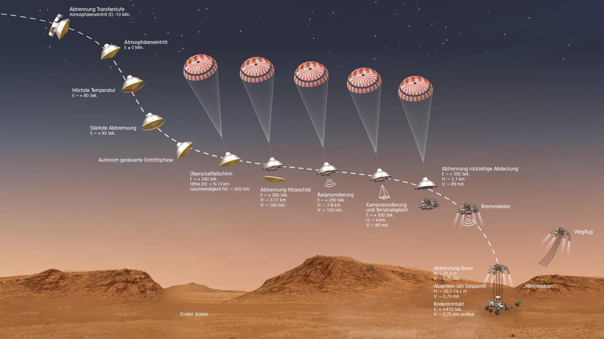

Etappen des Landemanövers.
(Bild: NASA/JPL-Caltech)
Am 18. Februar 2021 wird die NASA die präziseste Landung auf dem Roten Planeten einleiten, die es je gegeben hat. Eine Raumsonde mit dem Rover Perseverance (Beharrlichkeit) im Gepäck wird etwa um 21:38 Uhr (MEZ) mit knapp 19.500 Kilometer pro Stunde in die Marsatmosphäre eintreten. In sieben entscheidenden Minuten bremst das Raumfahrzeug dann mit Hitzeschild, Fallschirm und Bremstriebwerken auf null, um den Rover um 21:45 Uhr (MEZ) an Seilen schwebend im Krater Jezero abzusetzen. Wegen der Signallaufzeit von etwa elf Minuten vom Mars zur Erde wird die Bestätigung der Landung frühestens um 21:55 (MEZ) im Kontrollzentrum der NASA im Jet Propulsion Laboratory (Pasadena, Kalifornien) eintreffen. Das Deutsche Zentrum für Luft- und Raumfahrt (DLR) ist im Wissenschaftsteam der Mission Mars 2020 vertreten und an der Auswertung der Daten und Bilder beteiligt. Perseverance wird nach Anzeichen von früherem Leben suchen und Gesteinsproben sammeln, die schließlich mit Folgemissionen zur Erde zurückgebracht werden sollen.

Während des Eintritts in die Marsatmosphäre erhitzt sich der Schutzschild des Raumfahrzeugs innerhalb von drei Minuten auf rund 1300 Grad Celsius. Der Überschall-Fallschirm mit einem Durchmesser von 21,5 Metern entfaltet sich etwa vier Minuten nach dem Eintritt in eine Höhe von etwa 11 Kilometern und einer Abstiegsgeschwindigkeit von 1512 Kilometern pro Stunde. Zwanzig Sekunden nach der Entfaltung des Fallschirms wird der Hitzeschild abgesprengt und fällt nach unten weg, so dass für den weiteren Abstieg ein Radar und Kameras in Echtzeit gewonnene Informationen mit einprogrammierten Landkarten und Geländemodellen vergleichen: Ein neuartiges Autopilotsystem analysiert in Echtzeit die jetzt möglichen Landestellen und gleicht diese mit der aktuellen Position des Raumfahrzeugs ab, um dann die finale Landestelle auf der Marsoberfläche zu bestimmen. Noch nie konnte in dieser Präzision das am besten erreichbare und vor allem auch sichere Landeziel ausgewählt werden.
Perseverance-Landung: das „Sky Crane Manöver“.
Etwa 2,1 Kilometer über dem Boden bei einer Abstiegsgeschwindigkeit von immer noch rund 300 Kilometern pro Stunde wird die Hülle mit dem Fallschirm abgesprengt und die Landetriebwerke zünden. Diese steuern das Raumfahrzeug zur ausgewählten Landestelle und bremsen es bis auf 2,7 Kilometer pro Stunde in 20 Metern über der Oberfläche ab. An diesem Punkt leitet die Landestufe das sogenannte „Sky Crane-Manöver“ ein: Nach dem Ausklappen der sechs Räder wird der Rover von der Größe eines Kleinwagens und einer Masse von 1025 Kilogramm an drei sich abrollenden Nylonseilen 7,6 Meter von diesem „Himmelskran“ unter die Landestufe abgesenkt. Wenn Perseverance Bodenkontakt zur Abstiegsstufe meldet und der Rover im Jezero-Krater steht, durchtrennen pyrotechnisch gezündete Klingen die Seile. Die in der Luft verbliebene Antriebseinheit fliegt davon, bevor sie in sicherer Entfernung auf der Marsoberfläche aufschlägt. Wegen der Signallaufzeiten vom Mars zur Erde erhält das Kontrollzentrum am Jet Propulsion Laboratory der NASA in Kalifornien alle Statussignale mit rund 11 Minuten Verzögerung und kann in den automatischen Landeablauf nicht eingreifen. Während der Landephase kommt in Deutschland auch die 100-Meter-Antenne des Max-Planck-Instituts für Radioastronomie zum Einsatz. Das voll bewegliche Teleskop in Effelsberg bei Bonn wird das Signal von der Marssonde wie andere Empfangsstellen weltweit bei einer Wellenlänge von 74,7 Zentimeter aufnehmen und der NASA zur Verfügung stellen.
