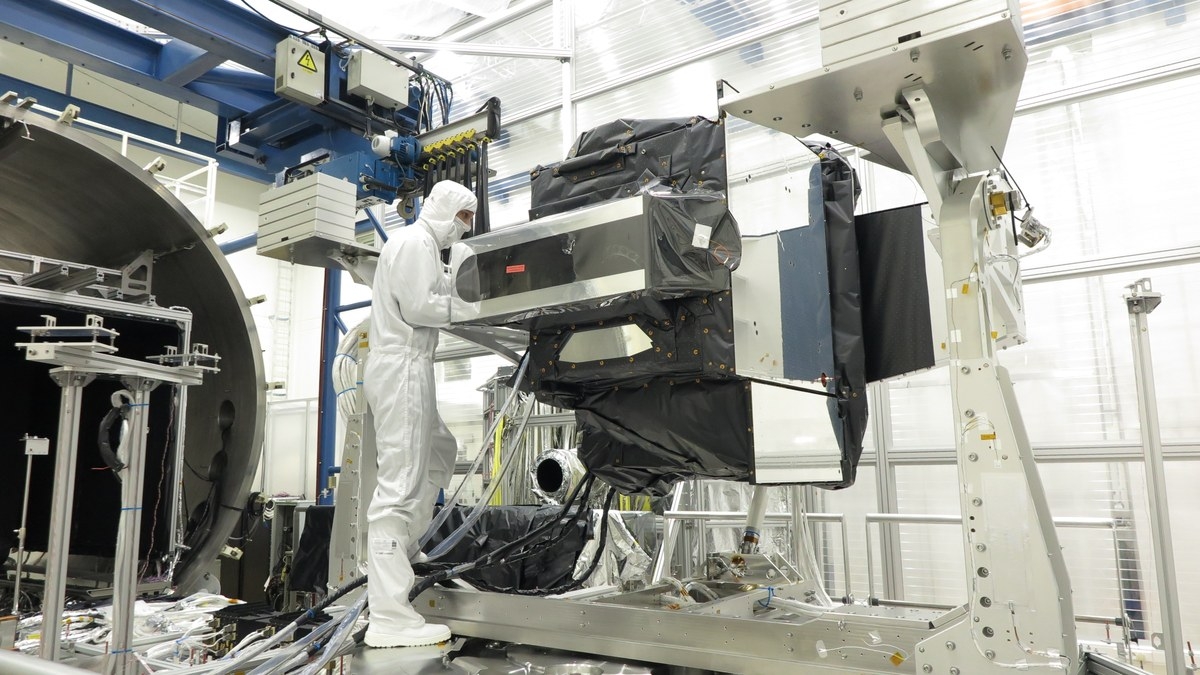

29. August 2024 – Deutschland wird heute ein hochmodernes Messinstrument, das Multispektralradiometer „METimage“ an die Europäische Organisation für die Nutzung meteorologischer Satelliten EUMETSAT und die Europäische Weltraumorganisation ESA ausliefern. Es misst insbesondere Wolken, Eisbedeckung, Oberflächentemperaturen von Land und Ozeanen, Vegetation und Bränden in einer bisher nicht möglichen Genauigkeit und trägt damit zu präziseren Klima- und Wettervorhersagen bei. Das erste Flugmodell hat einen Wert von rund 300 Millionen Euro. Es handelt sich dabei um den deutschen Beitrag zu einem internationalen Programm von EUMETSAT, das 2025 starten soll. Die Entwicklung und der Bau wurden von der Deutschen Raumfahrtagentur im Deutschen Zentrum für Luft- und Raumfahrt (DLR) gemanagt und vom Bundesministerium für Digitales und Verkehr zusammen mit EUMETSAT finanziert. Das Instrument wurde von Airbus in Friedrichshafen entwickelt und gefertigt. Zwei weitere Flugmodelle befinden sich noch im Bau.

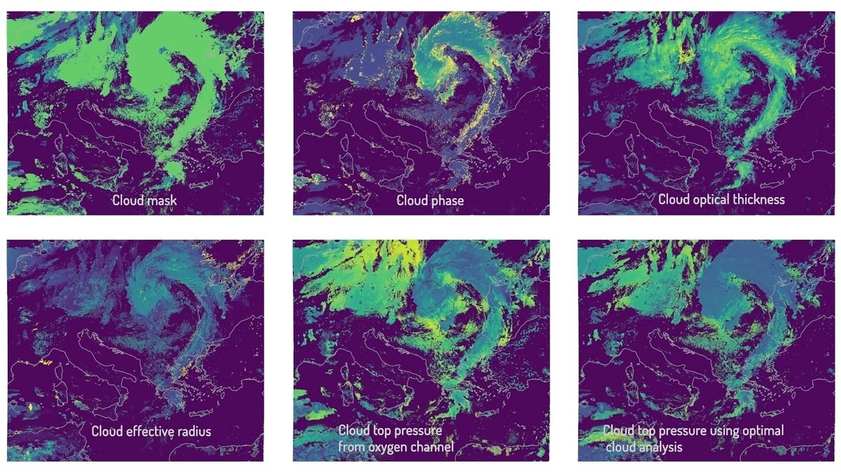

METimage operiert aus 830 Kilometer Höhe und scannt alle 1,7 Sekunden einen 2.670 Kilometer breiten Bodenstreifen mit einer Auflösung von 500 Meter pro Bildpunkt. Dies wird durch einen rotierenden Spiegel ermöglicht, der die gesamte Erdoberfläche innerhalb eines Tages abtastet. Neben Detektoren, die im sichtbaren Spektralbereich arbeiten, sind Infrarotdetektoren verbaut, die bei Temperaturen unter minus 200 Grad Celsius betrieben werden. METimage nimmt hierdurch 20 verschiedene Spektralkanäle in einem Bereich von 443 Nanometern bis 13.345 Mikrometern auf. Sowohl in Bezug auf die Anzahl der spektralen Kanäle, als auch auf die geometrische Auflösung, stellt dies eine erhebliche Verbesserung gegenüber dem US-amerikanischen Vorgängermodellen AVHRR („Advanced Very High Resolution Radiometer“) dar, die unter anderem auf den Satelliten Metop-A und Metop-B geflogen sind.
Dank dieser Technik kann METimage Wolken, Wasserdampf und Aerosole, Land- und Ozeanoberflächentemperaturen sowie Eisbedeckung, Vegetation und auch Brände hochgenau messen. Dank der hochwertigen METimage-Bilddaten wird es Expertinnen und Experten weltweit möglich sein, deutliche Verbesserungen für die Wetter- und Klimavorhersage zu erzielen.
