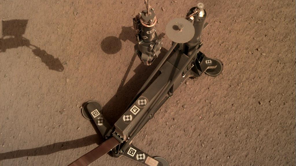

HP3 auf dem Marsboden
(Bild: NASA/JPL-Caltech/DLR)

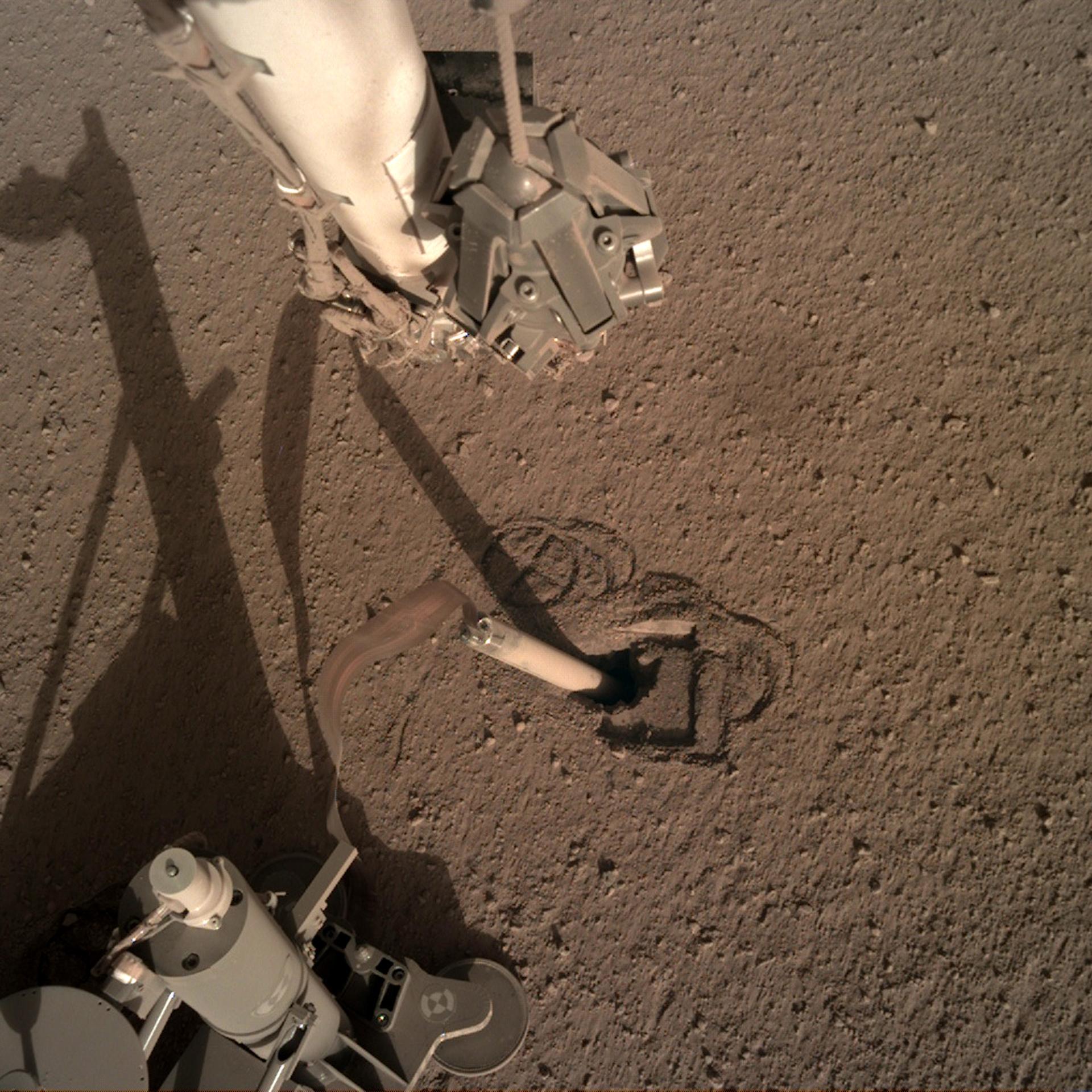

Zwei Jahre lang hat der Mars-Maulwurf versucht, sich tiefer in den Boden einzugraben. Jetzt ist seine Reise zu Ende. Wissenschaftler und Ingenieure am Deutschen Zentrum für Luft- und Raumfahrt (DLR) und am Jet Propulsion Laboratory (JPL) haben bis zuletzt daran gearbeitet, den „Mole“ (Maulwurf) zum Graben in die Zieltiefe von fünf Metern zu bringen. Der Maulwurf vom DLR, der an Bord der NASA-Landesonde InSight zum Mars geflogen ist, sollte unterhalb der Mars-Oberfläche Temperatur und Wärmefluss messen. Das InSight-Team am JPL der NASA in Pasadena (Kalifornien, USA) hat in den vergangenen Monaten den Maulwurf mit dem robotischen Arm der InSight-Sonde noch unter die Oberfläche bekommen und seitliche Hohlräume mit Marsboden verfüllt. Durch die zusätzliche seitliche Reibung sollte der Maulwurf weiter vordringen können. Nach sorgfältiger Vorbereitung brachten leider auch 500 Hammerschläge am vergangenen Samstag, 9. Januar, keinen erkennbaren Fortschritt.

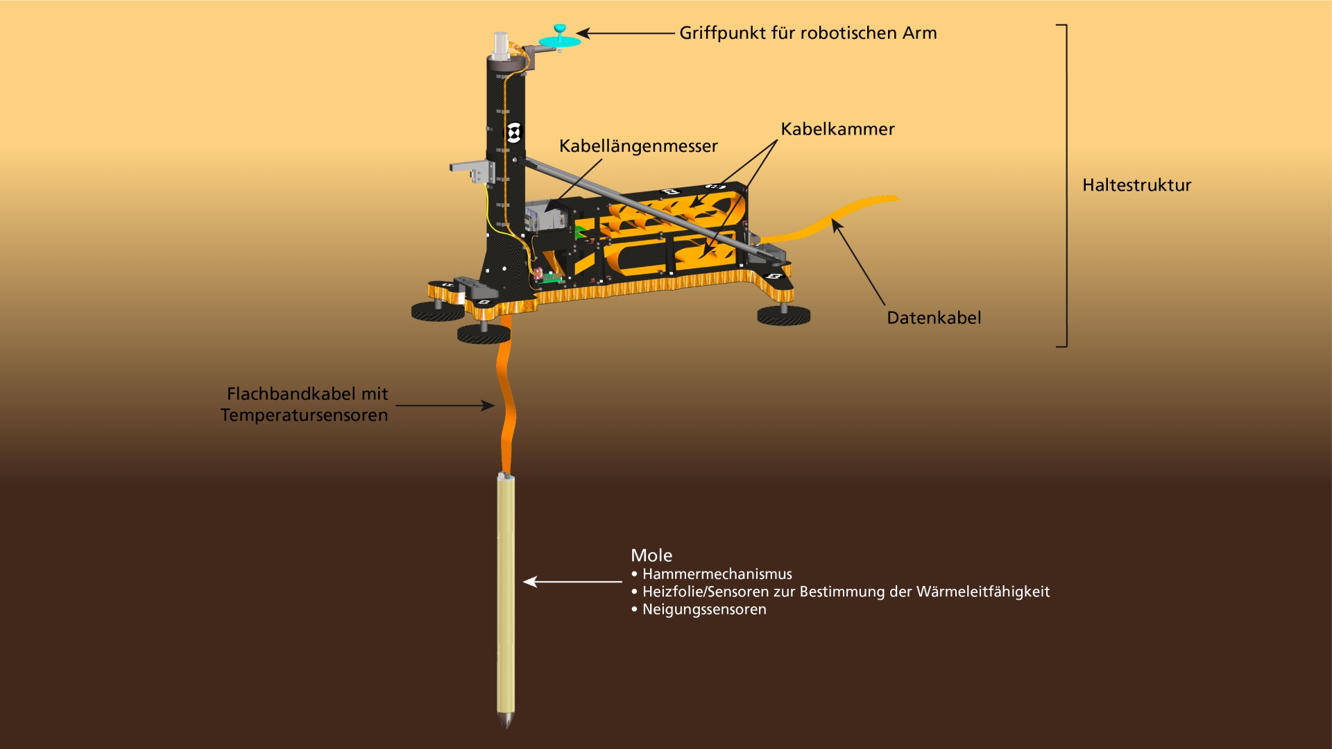

Der Maulwurf ist Teil des Experiments HP3 (Heat Flow and Physical Properties Package). Eigentlich ist er eine 40 Zentimeter lange Rammsonde – also eine Art selbstschlagender Nagel – mit einem Durchmesser von 2,7 Zentimetern. Er zieht ein Flachbandkabel mit Temperatursensoren hinter sich her. Diese Sensoren sollten die aus dem Planeteninneren zur Oberfläche strömende Wärme messen. Dazu hätte sich der Maulwurf mindestens drei Meter tief eingraben müssen. Vor fast zwei Jahren, am 28. Februar 2019, wurde der Maulwurf in seinem auf den Marsboden abgesetzten Gehäuse zum ersten Mal aktiviert und begann, sich in den Untergrund zu hämmern.
Das Experiment HP3
(Bild: DLR (CC-BY 3.0))

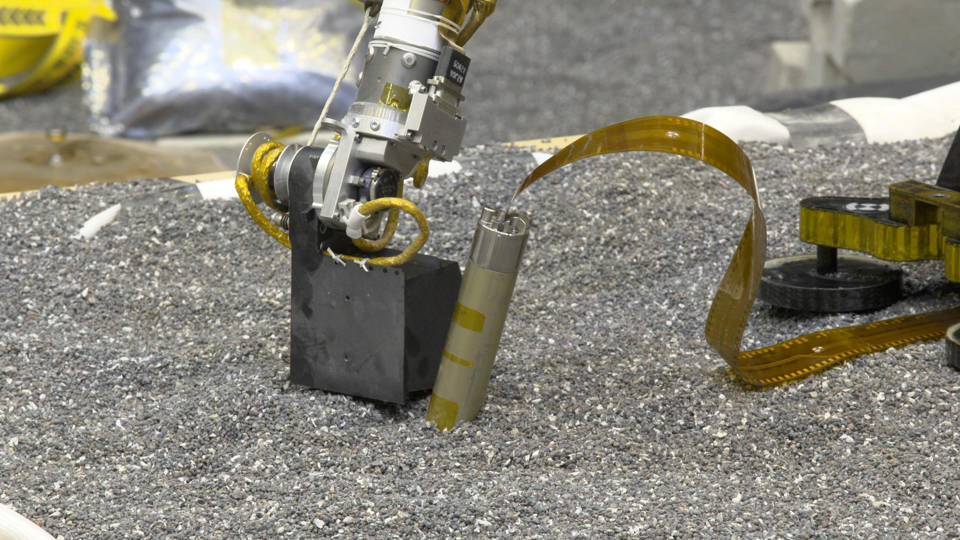

Test des InSight-Arms beim Drücken auf den Boden im Labor
(Bild: NASA/JPL-Caltech)
Um herauszufinden, wie der Roboterarm der InSight-Sonde dem Maulwurf beim Graben helfen kann, hat das JPL zahlreiche Versuche in seinem „Indoor Mars Yard“ in Kalifornien gemacht. JPL führt die InSight-Mission im Auftrag der NASA durch. Die Techniker ermittelten zum Beispiel, wie die Schaufel am Roboterarm Druck auf und neben den Maulwurf ausüben kann. „Der Maulwurf wurde basierend auf den Bodenanalysen von NASA-Rovern wie Spirit und Opportunity entwickelt“, sagt JPL-Wissenschaftler Troy Hudson. „Aber nach der Landung stellten wir fest, dass der Boden in diesem Gebiet völlig anders ist als alles, was wir bisher gesehen haben.“ Auch im DLR-Testlabor in Bremen wurde nach Ursachen für das Stocken des Maulwurfs geforscht.
DLR-Marsmaulwurf nach Rückwärtsbewegung
