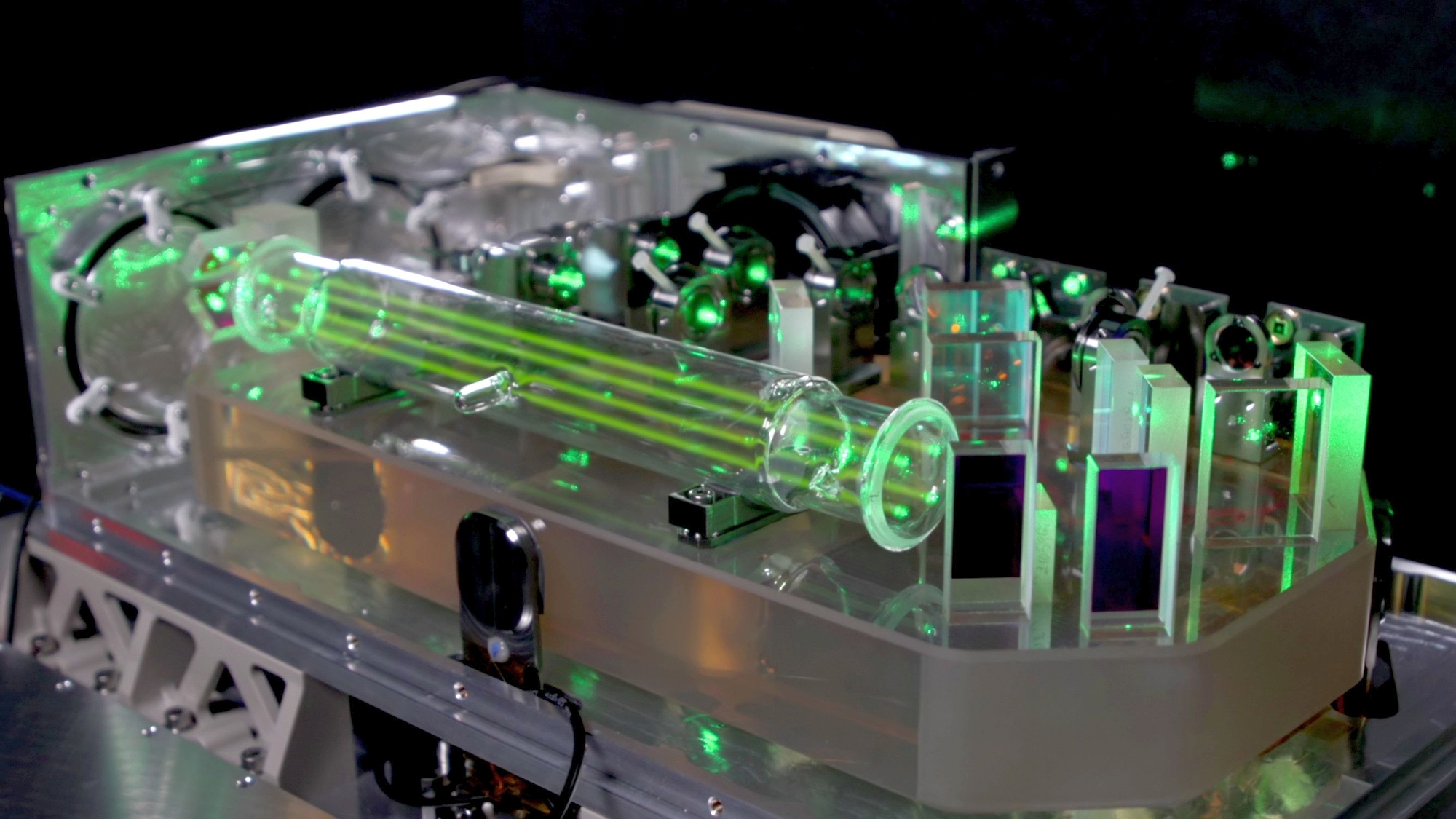

Am DLR-Institut für Quantentechnologien entsteht aktuell eine weltraumtaugliche Version der Laseruhr, die 2027 zur Internationalen Raumstation (ISS) starten soll. Für den Einsatz im All muss die Uhr besonders leicht, kompakt, robust und gleichzeitig zuverlässig sein. Im realen Betrieb müssen Satellitenuhren mindestens 15 Jahre autonom und störungsfrei laufen.
„Wir wollen ein Flugmodell unserer Laseruhr auf der europäischen Bartolomeo-Plattform der ISS erproben. In diesem Außenlabor ist die Uhr typischen Weltraumbedingungen ausgesetzt. Sie muss im Vakuum sowohl bei direkter Sonneneinstrahlung sowie im Schatten der Erde im tiefkalten Weltraum ohne direkten Zugriff einwandfrei funktionieren“, erläutert Claus Braxmaier. „Herausfordernd ist dabei, die Dampfzelle mit dem Jodgas konstant auf 20 Grad Celsius zu halten – egal, ob sie gerade in der Sonne oder im Schatten ist. Die gleichbleibende Temperatur ist wichtig für die hohe Genauigkeit der Uhr. Wir wollen damit zeigen, dass sich unsere Laseruhr für die nächsten Generationen des europäischen Satellitennavigationssystems Galileo eignet.“
Noch sind die Komponenten der Laseruhr auf einem Labortisch aufgebaut. Im nächsten Schritt muss das Forschungsteam die Uhr möglichst kompakt zusammenbauen, damit alles auf die Größe von zwei Schuhkartons passt. Das Lasersystem enthält besonders temperaturstabile und alterungsbeständige Materialien, wie Zerodurglas. Ein hochstabiler Leichtbau garantiert, dass die Uhr die beim Raketenstart auftretenden Vibrationen und Kräfte aushält. Im Weltraum darf sich nichts verziehen, damit die Wellenlänge des Lasers für ein präzises Zeitsignal konstant bleibt. „Die Komponenten der Laseruhr haben bereits mehrere Belastungsproben erfolgreich bestanden, beispielsweise auf Höhenforschungsraketen oder im Fallturm“, sagt Dr. Thilo Schuldt vom DLR-Institut für Quantentechnologien.

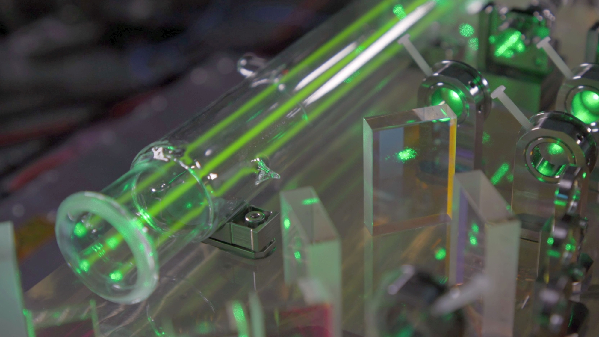

So wie das Pendel in einer Standuhr den Takt vorgibt, liefert ein sogenannter jodstabilisierter Laser den Takt der COMPASSO-Uhr. Dazu befindet sich im Laserstrahl eine rund 20 Zentimeter lange Gaszelle mit Jodmolekülen, die als natürliche Zeitreferenz dienen. Die Wellenlänge des grünen Laserlichts wird auf eine bestimmte Schwingung der Atomkerne der Jodmoleküle geregelt. Die Frequenz dieser Schwingung ist durch die quantenmechanischen Eigenschaften des Jods vorgegeben. Dadurch ist die Zeitreferenz geräteunabhängig, woraus sich die hohe Genauigkeit der Laseruhr ergibt.
Um ein standardisiertes Zeitsignal zu erzeugen, wird das grüne Licht des jodstabilisierten Lasers mit den Laserpulsen eines sogenannten Frequenzkammlasers überlagert. Dessen Spektrum umfasst bis zu einer Million Farben. Die zugehörigen Lichtfrequenzen liegen wie die Zinken eines Kamms in exakt gleichen Abständen beieinander, vergleichbar einem Lineal. Wie beim Stimmen eines Musikinstruments mit einer Stimmgabel wird durch Messen der Intensität der beiden überlagerten Laserstrahlen ein standardisiertes Taktsignal erzeugt. Dieses liegt im Bereich der Radiofrequenzen bei 10 Megahertz.
