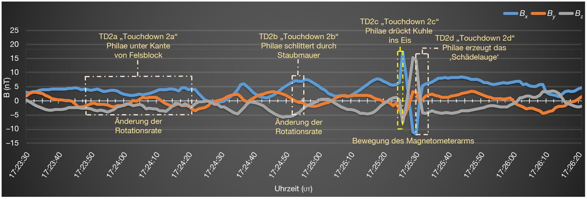

Das Magnetometer gibt den entscheidenden Hinweis
Immer wieder suchten die Wissenschaftler in den hoch aufgelösten Aufnahmen der OSIRIS-Kamera, einem Instrument des Max-Planck-Instituts für Sonnensystemforschung (MPS) in Göttingen auf dem Rosetta-Orbiter, nach Stellen von blankem Eis in der vermuteten Region – lange Zeit ohne Erfolg. Erst die Auswertung von Messungen mit dem Magnetometer ROMAP, das unter der Leitung der Technischen Universität Braunschweig für Philae gebaut wurde, brachte die Wissenschaftler auf die richtige Spur. Das Team untersuchte in den Daten auftretende Änderungen, als sich der 48 cm vom Lander abstehende Magnetometerausleger beim Treffen auf die Oberfläche bewegte – also weggebogen wurde. Dabei ergab sich ein charakteristisches Muster in den ROMAP-Daten, das zeigte wie sich der Ausleger relativ zu Philae bewegte. Das ermöglichte es den Forschenden abzuschätzen, wie lange die Sonde in das Eis eingedrungen war. Die Daten von ROMAP wurden mit denen des RPC-Magnetometers auf Rosetta korreliert, um die genaue Orientierung von Philae zu bestimmen.
(Bild: ESA/Rosetta/Philae/ROMAP)
Die Analyse der Daten ergab, dass Philae fast zwei volle Minuten – in dieser Umgebung mit winziger Gravitation ist das nicht ungewöhnlich – an der zweiten Bodenkontaktstelle verbracht hatte und dabei mindestens vier verschiedene Oberflächenkontakte hatte, während die Sonde durch die zerklüftete Landschaft ‚pflügte‘. Ein besonders bemerkenswerter Abdruck, der in den Bildern sichtbar wurde, entstand, als die Oberseite von Philae an der Seite einer offenen Spalte 25 Zentimeter in das Eis sank und dort erkennbare Spuren des Bohrturms und der Oberseite hinterließ. Die Spitzen in den Magnetfelddaten, die sich aus der Auslegerbewegung ergaben, zeigten, dass Philae drei Sekunden brauchte, um diese spezielle ‚Delle‘ zu erzeugen.
