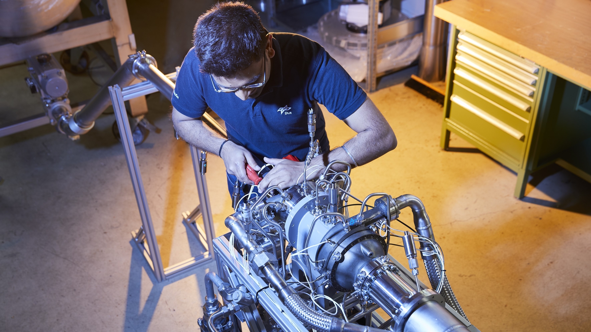

![Neue Forschungsplattform für Triebwerksentwicklung in der Raumfahrt Das DLR hat mit dem LUMEN-Demonstrator einen in Deutschland einzigartigen Forschungsaufbau für Flüssigkeitsraketenantriebe entwickelt: Er ist flexibel im Aufbau und einfach in der Wartung, kann modular betrieben werden und bringt damit kosteneffizient innovative Trägertechnologien in die industrielle Anwendung. (Bild: DLR)](https://www.raumfahrer.net/wp-content/uploads/2021/01/ForschungsplattformLUMENdlr26.jpg)
28. März 2024 – Ein Raketentriebwerk besteht aus vielen einzelnen Bauteilen, auf die enorme Kräfte wirken. Damit beim Einsatz auch zusammenpasst, was zusammengehört, reicht es nicht aus, die einzelnen Bauteile zu entwickeln und zu überprüfen. Vielmehr braucht es das Verständnis des gesamten Zusammenspiels der Komponenten. Darauf zielt das Projekt LUMEN (Liquid Upper Stage Demonstrator Engine) im Deutschen Zentrum für Luft- und Raumfahrt (DLR) ab. Das DLR-Team hat jetzt den selbst entwickelten LUMEN-Demonstrator – ein pumpengefördertes Flüssigsauerstoff (LOX)- und Methan-Triebwerk – am europäischen Forschungs- und Technologieprüfstand P8.3 beim DLR in Lampoldshausen erfolgreich in Betrieb genommen. „LUMEN ermöglicht uns die Validierung von Technologien, die nur in einem kompletten Raketentriebwerk getestet werden können. Das ist in Europa einzigartig und stärkt nicht nur unsere Forschungskompetenz, sondern eröffnet auch Industrieunternehmen und Start-ups weitreichende Anwendungsmöglichkeiten“, erklärt Projektleiter Tobias Traudt vom DLR-Institut für Raumfahrtantriebe.

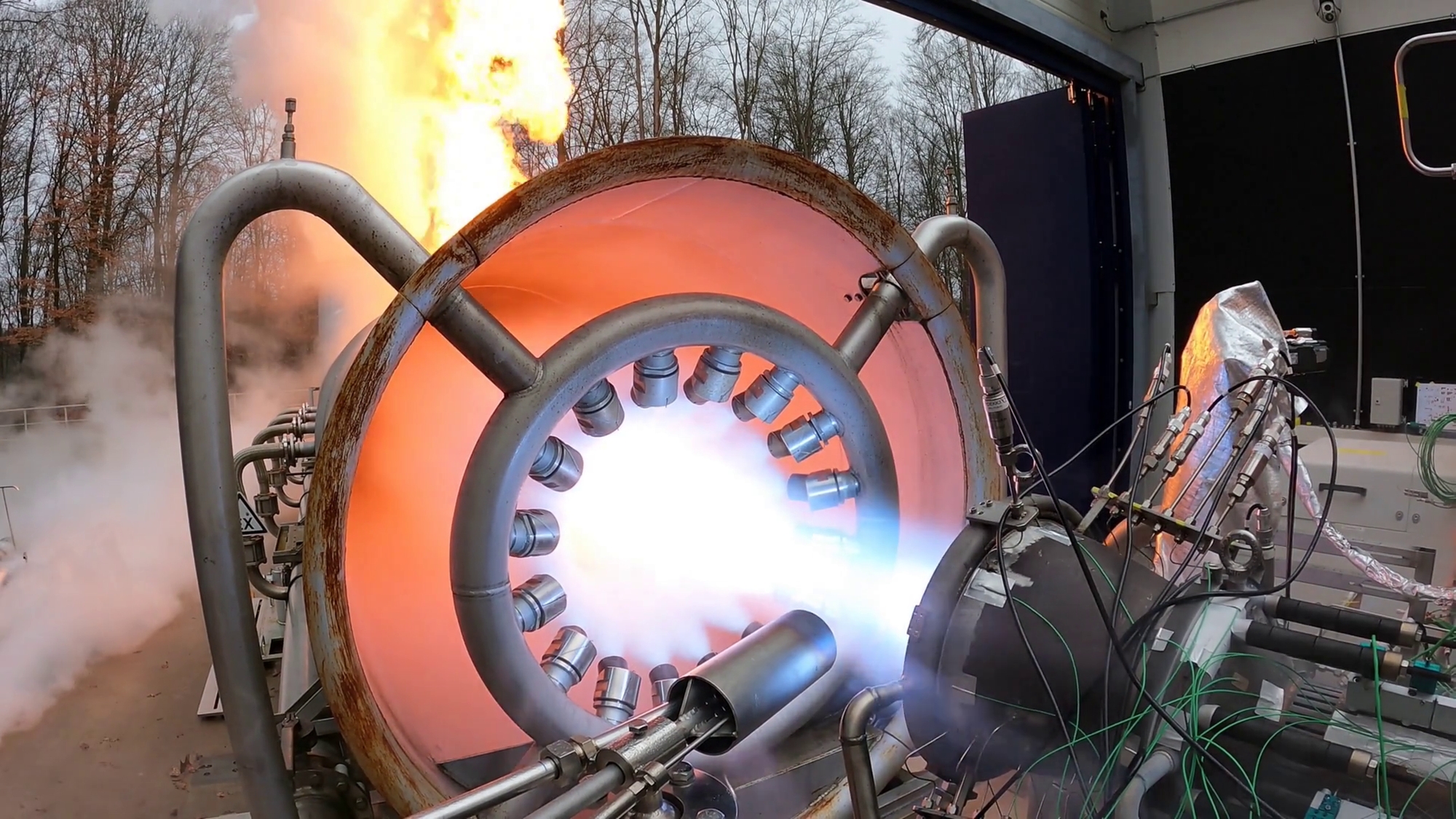

![Der LUMEN-Demonstrator ist sowohl in der System- als auch in der Komponentenerprobung von Raumfahrtantrieben einsatzbereit Der erfolgreich getestete und in Betrieb genommene Technologiedemonstrator LUMEN eröffnet weitreichende Anwendungsmöglichkeiten – nicht nur für den weiteren Aufbau der wissenschaftlichen Kompetenz innerhalb des DLR – sondern auch für eine neuartige Testumgebung, in der Interessenten aus der Raumfahrtindustrie ihre Komponenten und Triebwerkstechnologien in einer flexiblen und modularen Umgebung effizient testen und validieren können. (Bild: DLR (CC BY-NC-ND 3.0))](https://www.raumfahrer.net/wp-content/uploads/2021/01/LUMENeinsatzbereitDLRCCBYNCND3026.jpg)
Erfolgreiche Zündung des kompletten LUMEN-Demonstrators
Die Tests des LUMEN-Demonstrators sind ein wichtiger Meilenstein des umfassenden Entwicklungsprojekts. Im Fokus steht dabei das Zusammenspiel aller Komponenten eines Raketentriebwerks: von der Brennkammer über die Turbopumpen bis hin zu den Ventilen. Neben der Brennkammer gehören Turbopumpen zu den wichtigsten Bauteilen. Sie erzeugen den notwendigen Druck in der Brennkammer und befördern die Treibstoffe in den Einspritzkopf. „Mit dem LUMEN-Demonstrator können wir nun die Interaktion einzelner Triebwerkskomponenten sehr präzise, schnell und kosteneffizient untersuchen“, fasst Tobias Traudt die Erfolge des Projekts zusammen. Darüber hinaus bietet LUMEN als Prüfstand künftig auch Interessenten aus der Wissenschaft und der Raumfahrtindustrie die Gelegenheit, Komponenten oder Technologien in einer realen Umgebung für Raketentriebwerke zu testen, um einen schnellen Transfer in industrielle Anwendungen zu erreichen.
