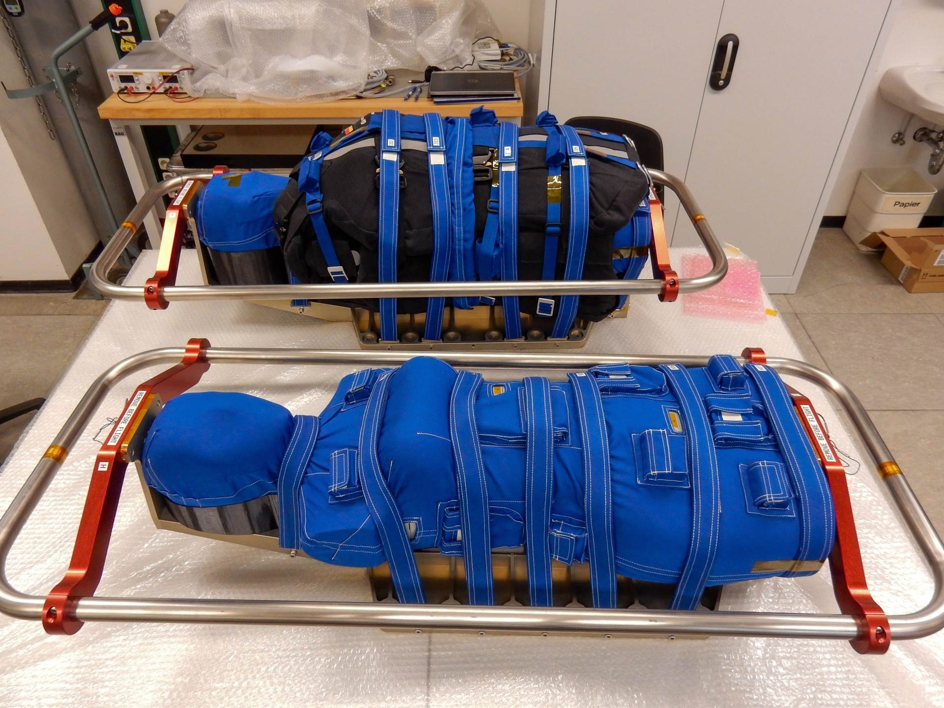

Beide MARE-Puppen (vorne Helga, hinten Zohar) in den sogenannten „Handle Bars“ um die beiden Puppen in die Orion Kapsel „reinzutragen“. (Bild: DLR (CC BY-NC-ND 3.0))
Dr. Thomas Berger, Strahlenphysiker vom DLR-Institut für Luft- und Raumfahrtmedizin in Köln und Leiter des Experiments MARE erklärt: „Für uns gab es zwei Hauptziele bei der Artemis-I-Mission: Wir wollten erstmals einen umfassenden und zusammenhängenden Datensatz zu den Strahlungsverhältnissen bei einem Mondflug erheben, wozu aktuell noch die Auswertungen laufen. Und gemeinsam mit NASA und ESA ging es uns darum, die Strahlungsunterschiede innerhalb des Orion-Raumschiffes zu charakterisieren, wozu nun die Ergebnisse vorliegen. Im Vorfeld hatten wir dafür eine sehr große Anzahl von Strahlungsdetektoren, sogenannte Dosimeter, an verschiedenen festen Positionen innerhalb des Raumschiffs sowie in unseren beiden lebensgroßen MARE-Messphantomen Helga und Zohar platziert.“ Das Experiment MARE ist ein gemeinsames Projekt des DLR, der israelischen Firma StemRad, NASA, Lockheed Martin und der israelischen Weltraumagentur ISA.
