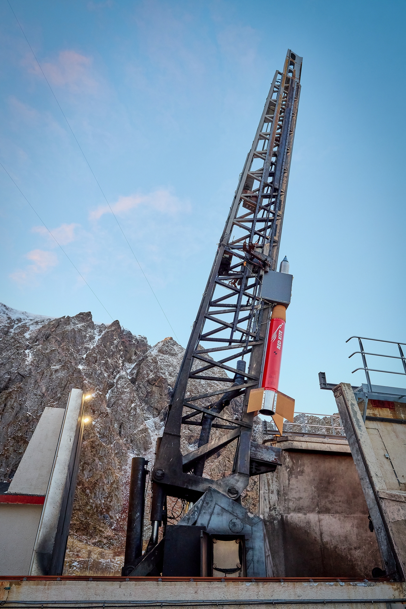

![Die „RED KITE“ auf dem Startplatz in Andøya. (Bild: MBDA/Andes)](https://www.raumfahrer.net/wp-content/uploads/2021/01/ForschungsraketevorErstflugMBDAAndes26.jpg)

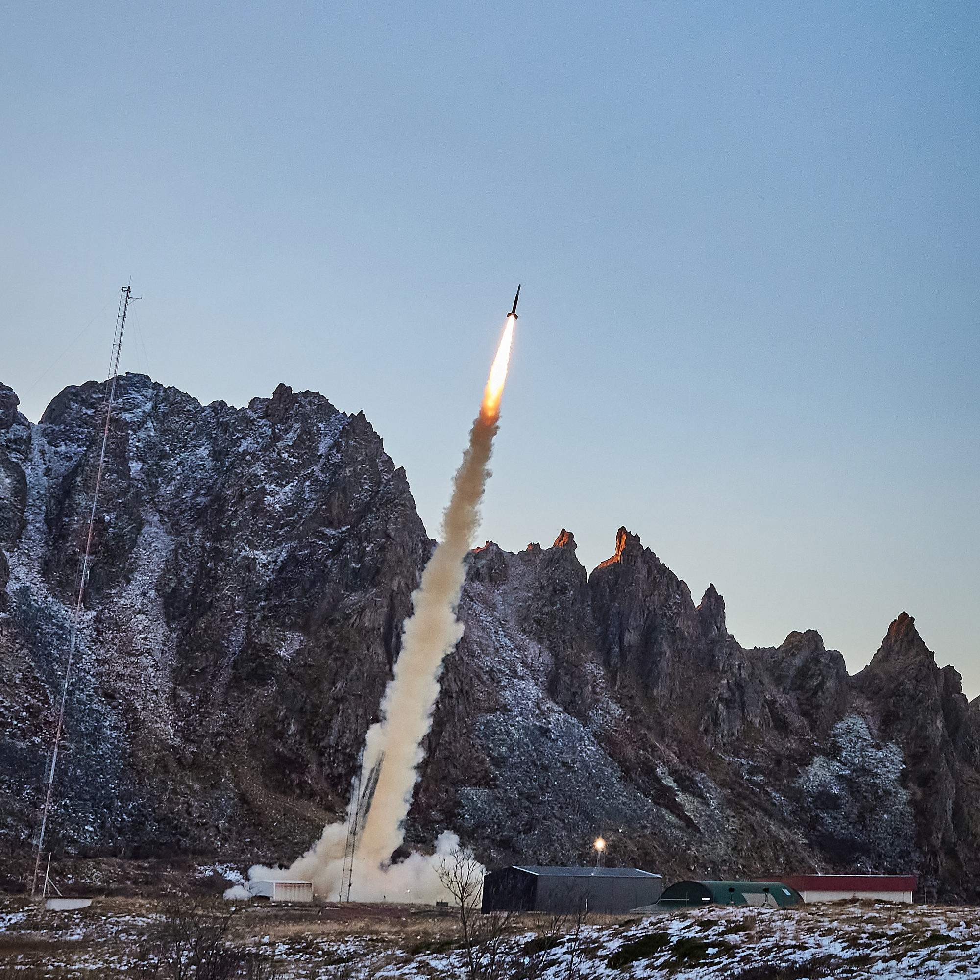

20. November 2023 – Höhenforschungsraketen benötigen leistungsfähige Raketenmotoren, um das Weltall zu erreichen und anschließend vor dem Wiedereintritt in die Erdatmosphäre für mehrere Minuten in Schwerelosigkeit zurück zur Erde zu fallen. In einem gemeinsamen Entwicklungsprojekt des Deutschen Zentrums für Luft- und Raumfahrt (DLR) mit Bayern-Chemie ist es nun gelungen einen neuen Raketenmotor der Eintonnen-Klasse zu entwickeln und zu qualifizieren. Am 13. November 2023 startete die Mobile Raketenbasis (MORABA) des DLR die erste Forschungsrakete, angetrieben von einer einstufigen „RED KITE“ (übersetzt „Roter Milan“) vom Startplatz Andøya Space im Norden Norwegens. Mit einer Gesamtlänge von 6,6 Metern und einer Startmasse von 1,5 Tonnen erreichte das Vehikel den Scheitelpunkt der Flugbahn in 71 Kilometern Höhe. Im Aufstieg erreichte die Rakete eine maximale Fluggeschwindigkeit von 5.150 Kilometer pro Stunde, was einer Machzahl von knapp 5 entspricht. Anschließend fiel die Forschungsrakete rund 60 Kilometer entfernt zum Startpunkt in den Atlantischen Ozean. Umfangreiche Messdaten wurden während des Fluges an die Bodenstation übertragen.

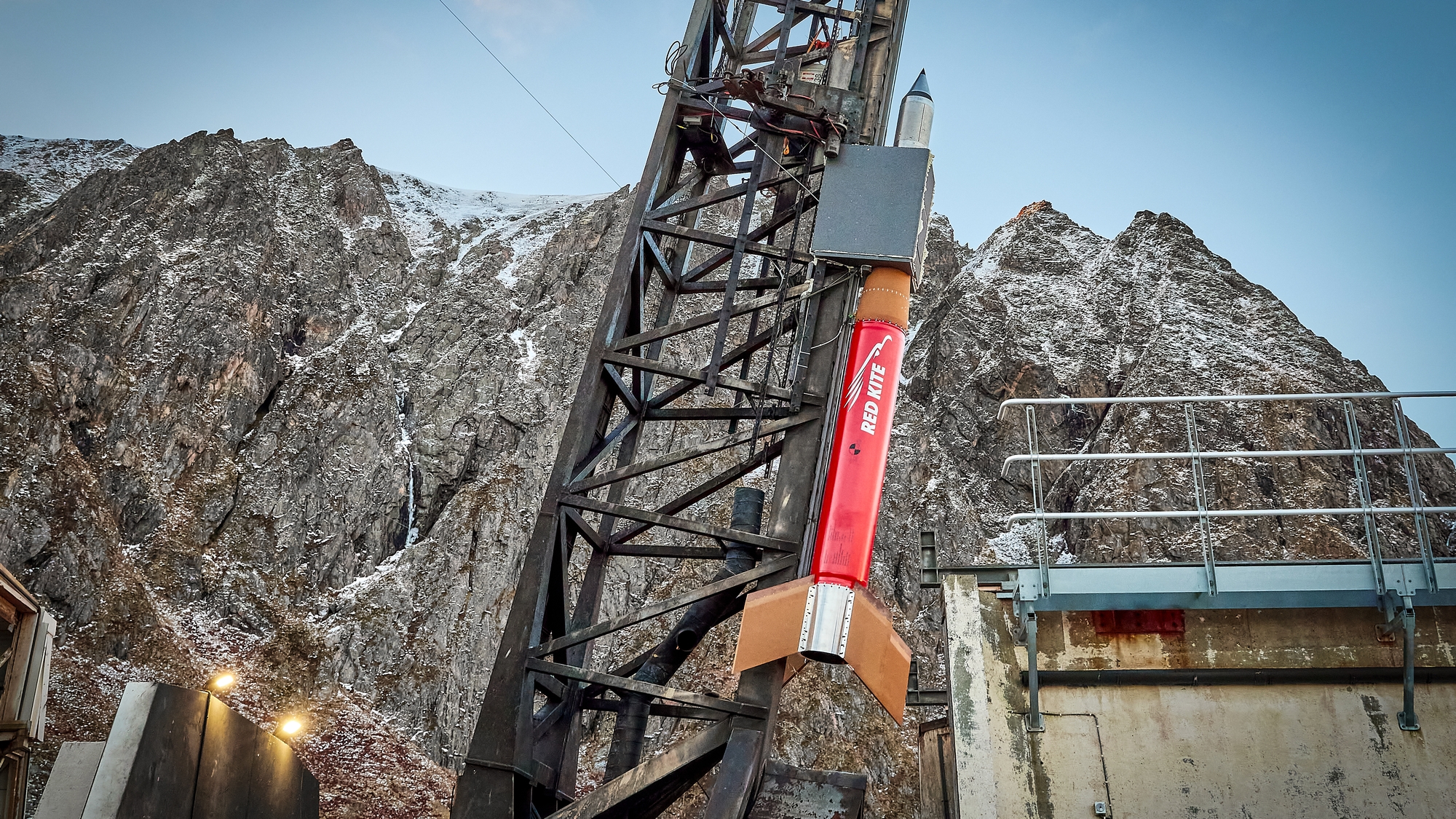

![Mit einer Gesamtlänge von 6,6 Metern und einer Startmasse von 1,5 Tonnen steht die Forschungsrakete samt neuem „RED KITE“-Raketenmotor auf der Startrampe. (Bild: MBDA/Andes)](https://www.raumfahrer.net/wp-content/uploads/2021/01/AufderStartrampeAndoyaMBDAAndes26.jpg)

Die hohe Leistungsfähigkeit der RED KITE ermöglicht konkret erweiterte Nutzlastkapazitäten im Vergleich zu den bisher in Europa durchgeführten Schwerelosigkeitsforschungsprogrammen. Die in Deutschland erstmalig verantwortete Gesamtsystemauslegung in der Größenordnung von einer Tonne Festtreibstoff ist ein wesentlicher Schritt verbunden mit einer erheblichen Fähigkeitssteigerung in der Raketentechnologie. Der Motor wurde für den Einsatz vornehmlich als Boosterstufe von mehrstufigen Forschungsraketen konzipiert. Die gut 900 Kilogramm Komposittreibstoff brennen innerhalb von zwölf Sekunden ab und liefern den notwendigen hohen Startschub für Forschungsraketen.
![Am 13. November 2023 startete die Mobile Raketenbasis (MORABA) des DLR die Forschungsrakete, angetrieben von einer einstufigen „RED KITE“ (übersetzt „Roter Milan“) vom Startplatz Andøya Space im Norden Norwegens. (Bild: MBDA/Andes)](https://www.raumfahrer.net/wp-content/uploads/2021/01/StartREDKITEAndoyaMBDAAndes26.jpg)
