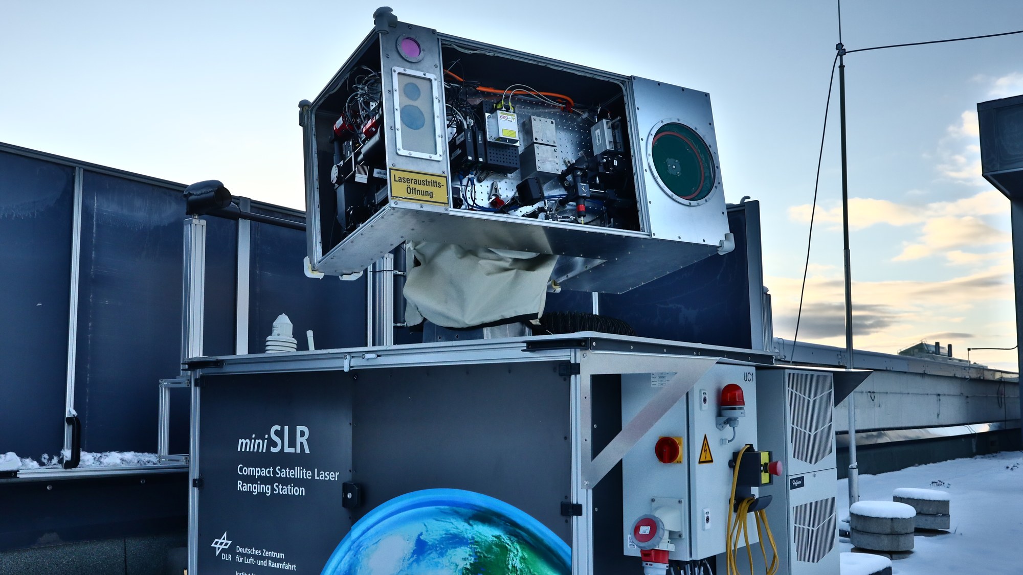

Das in Stuttgart am DLR-Institut für Technische Physik entwickelte kompakte System des miniSLR ist kastenförmig, komplett verkleidet und wiegt ungefähr 600 Kilogramm. Es ist 1,8 Meter lang, 1,3 Meter breit und zwei Meter hoch. Für seinen Einsatz benötigen die Forschenden nur einen stabilen Untergrund sowie Strom- und Internetanschluss. In Zukunft soll das miniSLR vollautomatisch betrieben werden, was die laufenden Kosten einer Station ebenfalls erheblich senkt. Aktuell steuert das Team den Prototyp noch manuell.
„Die Miniaturisierung der Hauptkomponenten des miniSLR war eine große Herausforderung im Projekt“, beschreibt DLR-Wissenschaftler Wolfgang Riede. Er leitet die Abteilung Aktive Optische Systeme, in der das Projekt angesiedelt ist. „Um das System möglichst klein und kompakt zu halten, verwenden wir einen sogenannten diodengepumpten Festkörperlaser. Dieser besitzt die notwendige Leistung, benötigt aber nicht so viel Platz. Das ist ein entscheidender Faktor. Denn das Teleskop beim miniSLR ist ebenfalls kleiner. Ohne den leistungsstarken Laser würden wir ansonsten nicht genug vom Laserlicht zurückbekommen, um erfolgreich messen zu können.“ Bei großen, stationären Anlagen hat das Teleskop einen Durchmesser von 50 bis 80 Zentimetern. Das DLR-System kommt hingegen mit 20 Zentimetern aus. Gleichzeitig schätzt das Projektteam, dass das miniSLR um den Faktor drei bis fünf günstiger sein kann als konventionelle Stationen. Diese kosten zwischen drei und fünf Millionen Euro.
