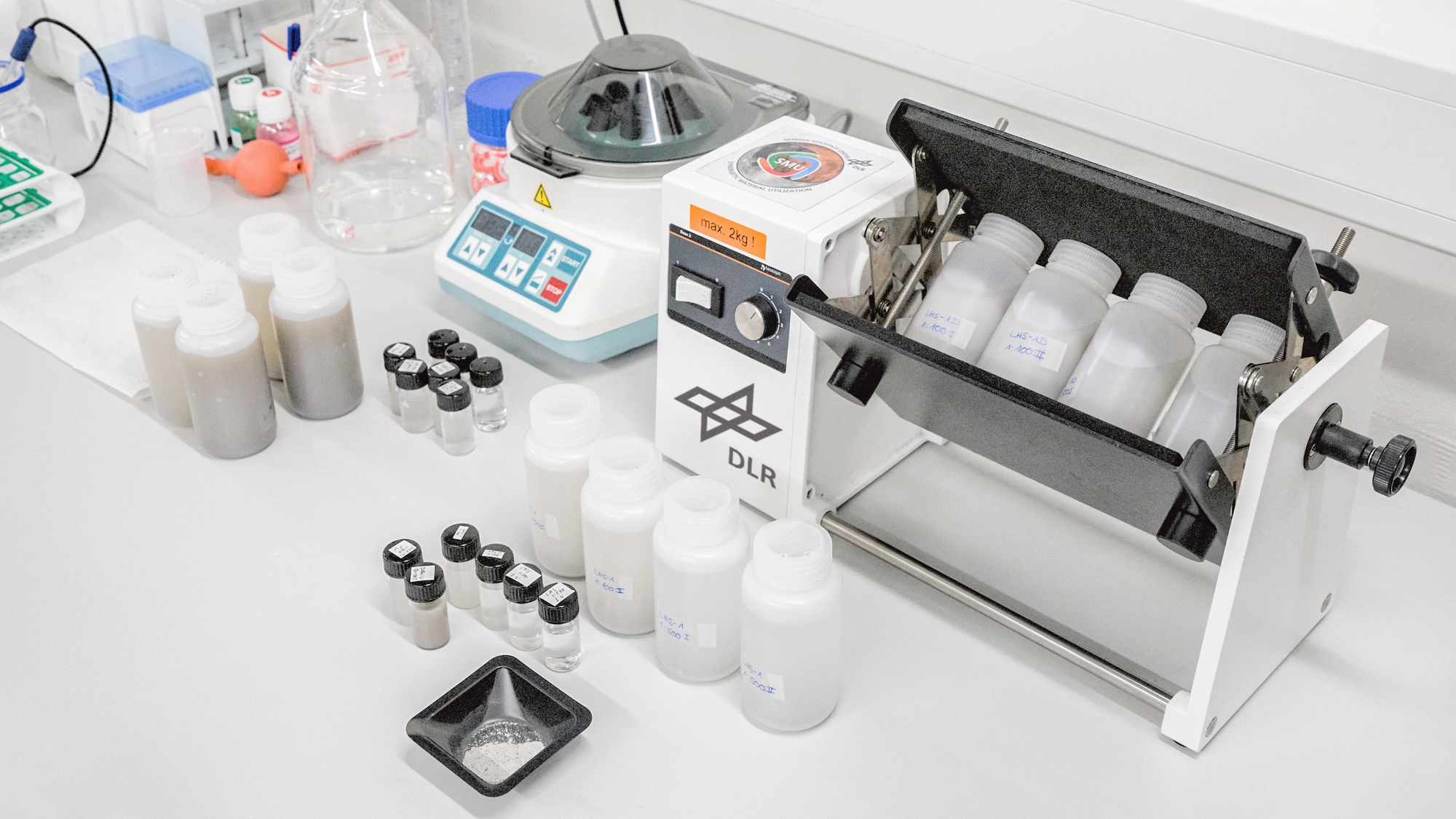

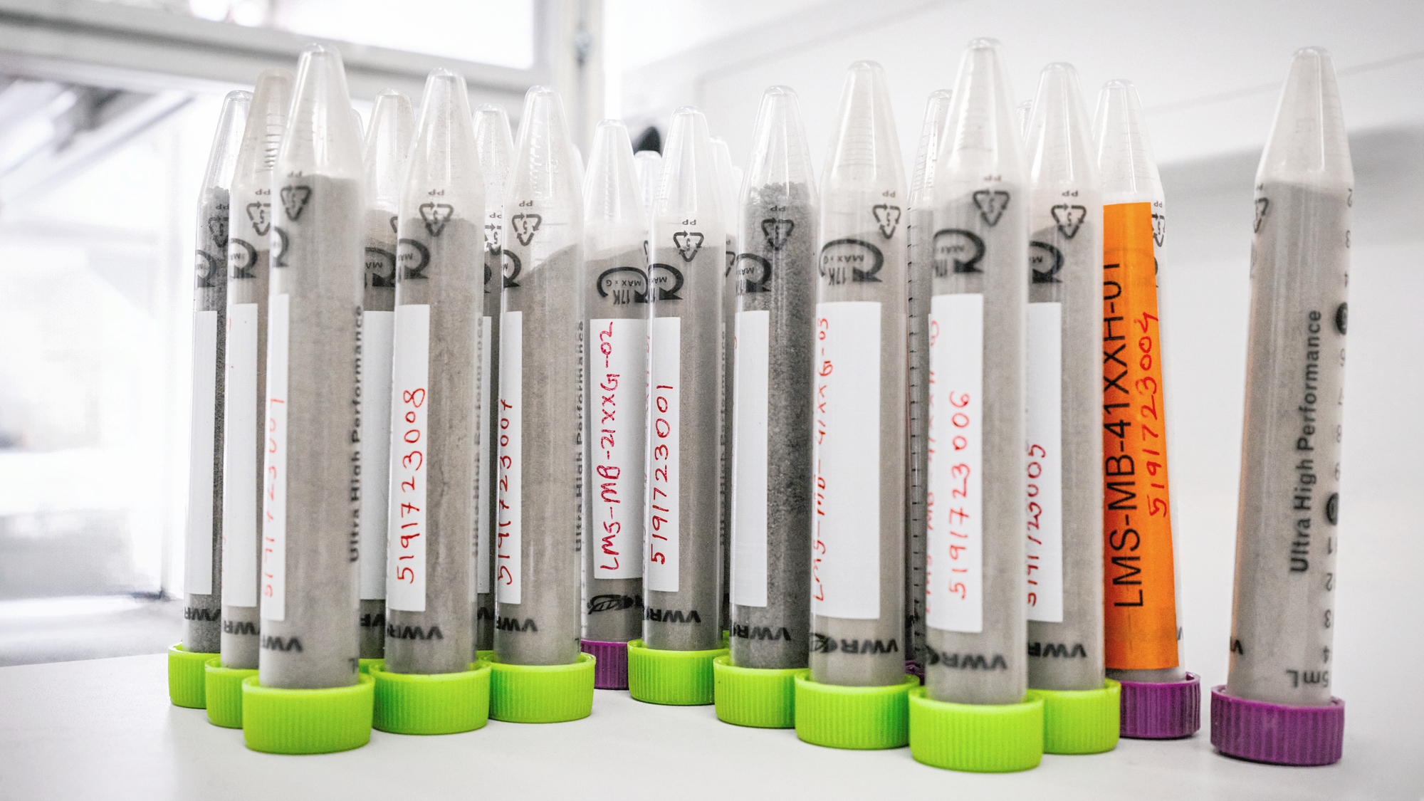

Im Februar 2024 soll das System an der Technischen Universität Braunschweig in einer Thermal-Vakuumkammer aufgebaut sein und für die ersten Tests zur Verfügung stehen. Dann beginnt eine sechsmonatige Experimentierperiode. Proben mit verschieden Anteilen von Mondgesteinsimulat und Eis sollen dazu dienen, die optimalen Prozessparameter für die Wasserextraktion zu identifizieren. Später auf dem Mond soll mit minimaler Energie maximal viel Wasser extrahiert werden können. Hierfür testen die Forschenden, welche Temperatur und Umrührgeschwindigkeit dafür optimal geeignet sind. Im zweiten Schritt des Verfahrens wird das extrahierte Wasser aufbereitet. Sensoren messen die Wasserqualität und außerdem werden bestimmte Proben im Labor genauer analysiert. Ziel ist es, in jedem Versuchsdurchlauf mindestens einen halben Liter Wasser zu gewinnen.
