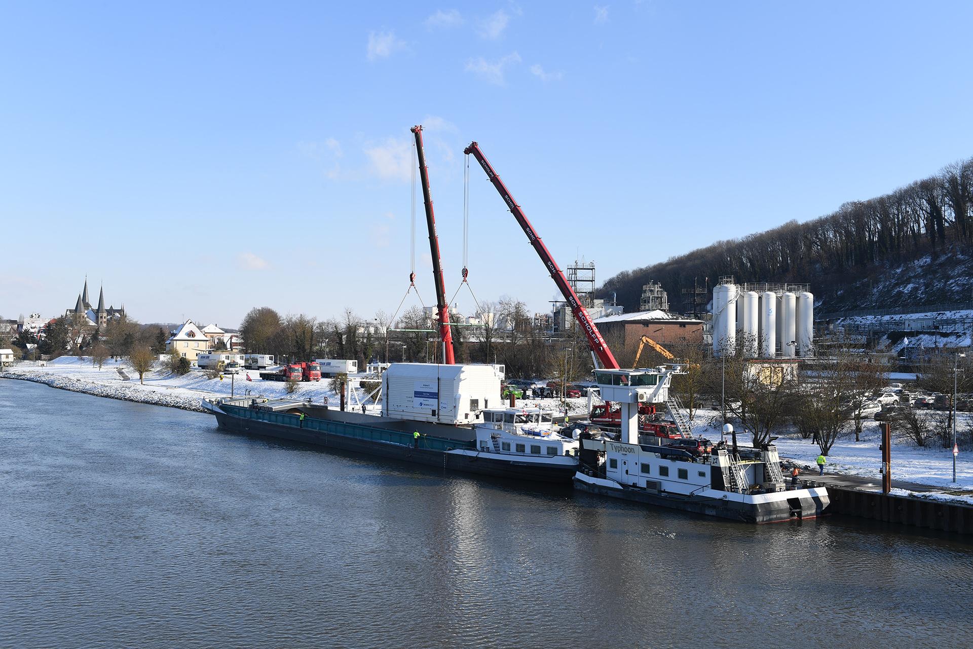

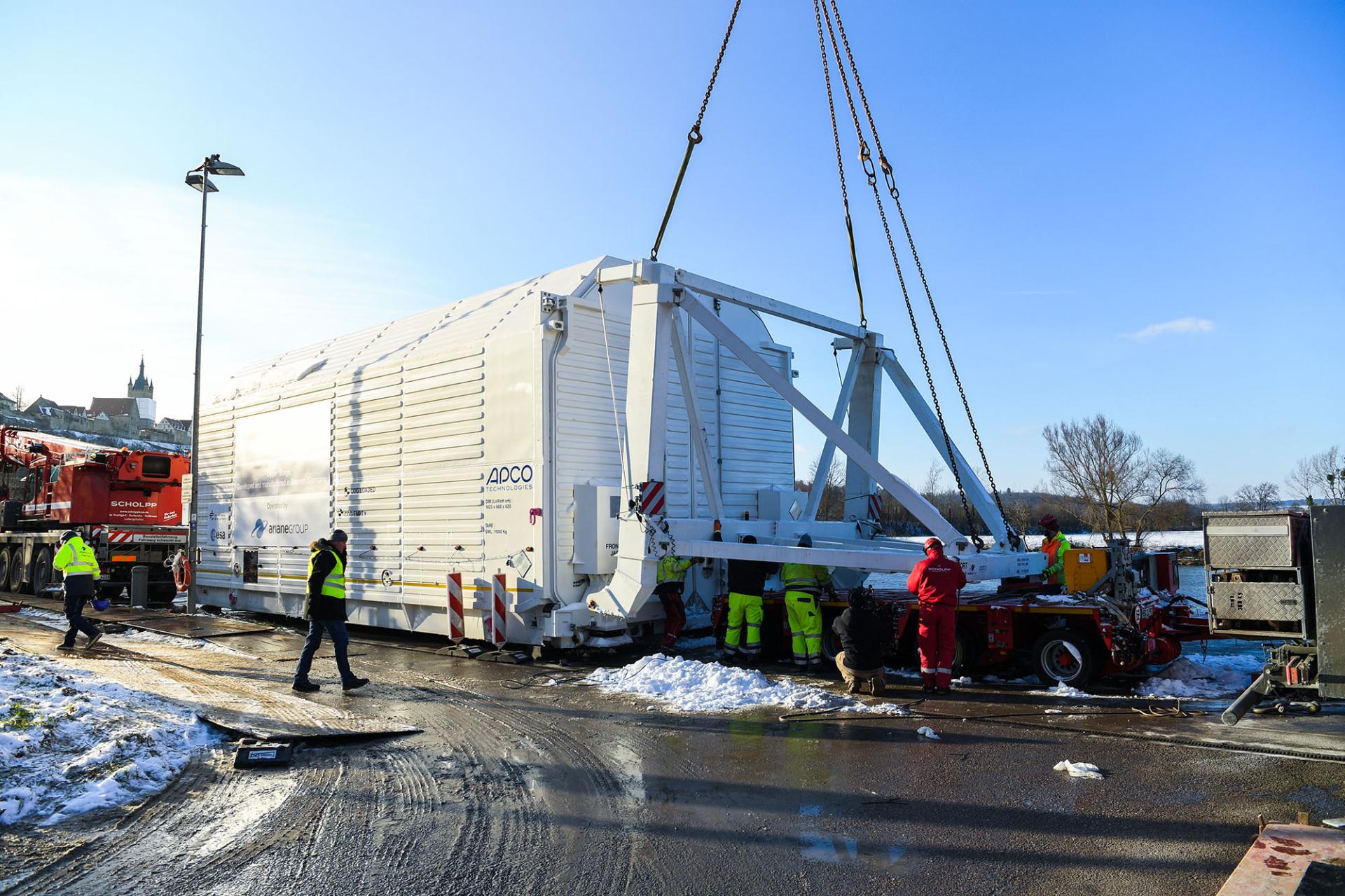

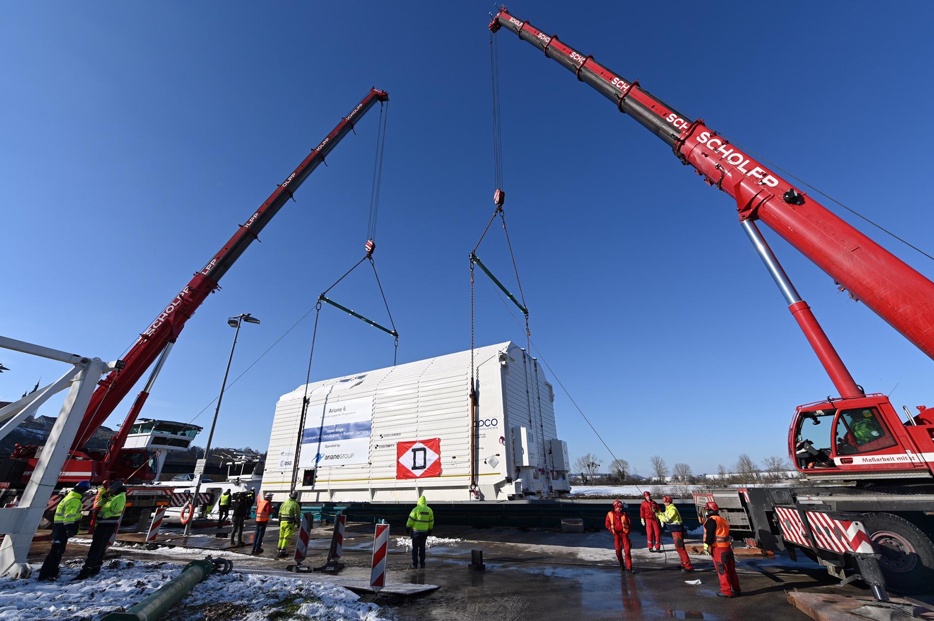

Die im Werk der ArianeGroup in Bremen gefertigte Oberstufe hat sich am 29. Januar 2021 in einem eigens entworfenen Spezialcontainer auf den Weg gemacht. Der Container wiegt mit der Oberstufe 57 Tonnen. Er ist rund 14 Meter lang, knapp 7 Meter breit und sechs Meter hoch. Die Reise per Schiff und LKW führte in mehreren Etappen über die Weser, Hunte, Ems und Ijsel, den Rhein und Neckar bis ins nahe Heilbronn gelegene Lampoldshausen.
