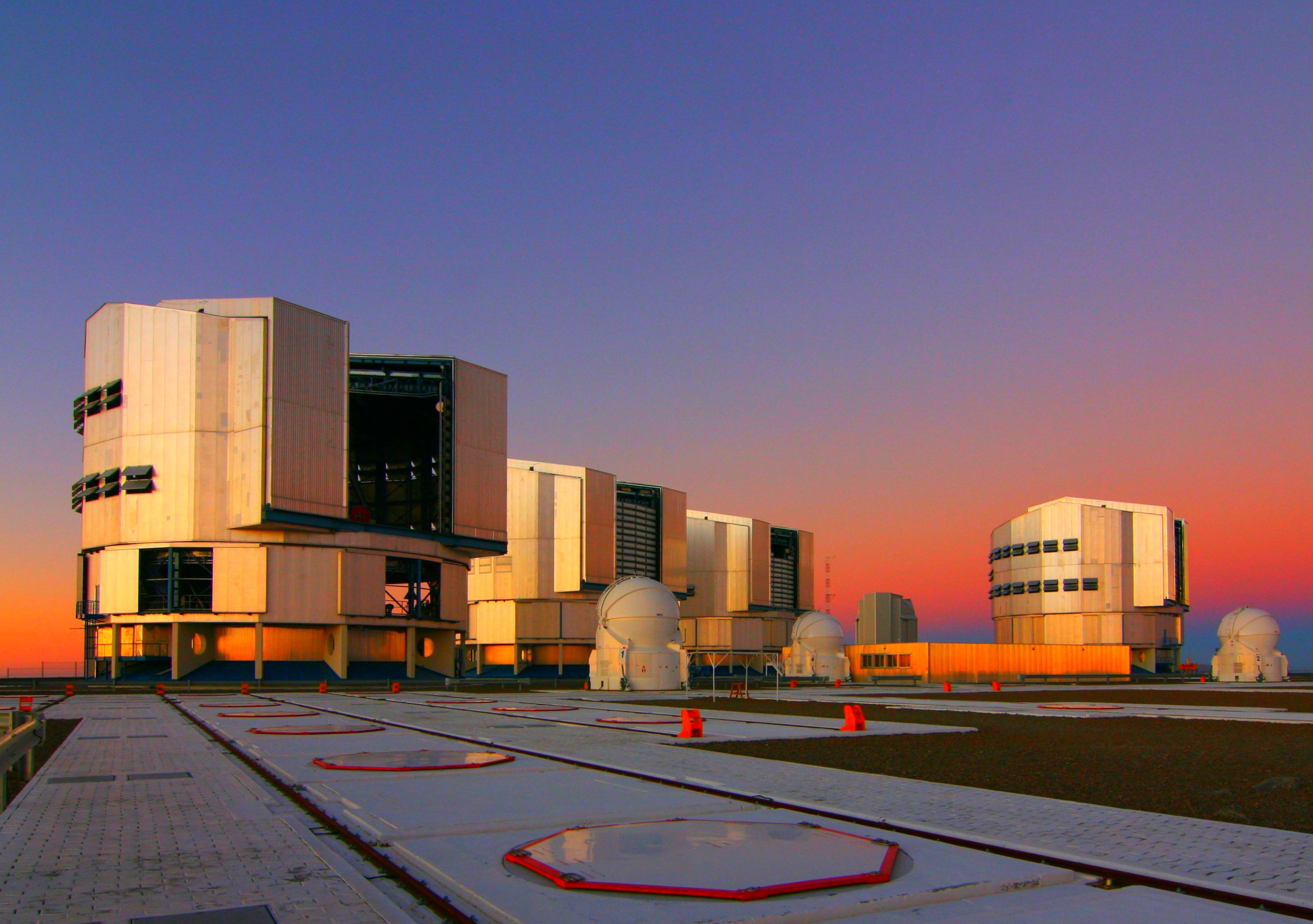

Ein von Prof. Dr. Gerd Weigelt vom Max-Planck-Institut für Radioastronomie in Bonn geleitetes internationales Wissenschaftlerteam berichtete jetzt in einem kürzlich in der Fachzeitschrift „Astronomy & Astrophysics“ publizierten Artikel über die auf diese Weise erfolgte Untersuchung des Zentrums der im Sternbild Zentaur (lateinischer Name Centaurus) gelegenen Galaxie NGC 3783 im infraroten Spektralbereich. Für ihre Messungen verwendeten die Astronomen das Interferometrie-Instrument AMBER des Very-Large-Telescope-Interferometers (VLTI) der Europäischen Südsternwarte (ESO).
(Bild: Gerd Weigelt, MPIfR)
Die dabei angewandte Interferometriemethode ermöglicht eine extrem hohe Auflösung des untersuchten Objektes, welche sich proportional zum Abstand der verwendeten Teleskope verhält. Da der größte Abstand zwischen den vier Teleskopen des VLTI 130 Meter beträgt, kann mit ihnen eine Winkelauflösung erreicht werden, welche der theoretische Auflösung eines Teleskops mit einem Spiegeldurchmesser von 130 Metern entspricht. Das ist 15 mal besser als die Auflösung eines einzelnen VLTI-Teleskops, welche über einen Spiegeldurchmesser von acht Metern verfügen.
