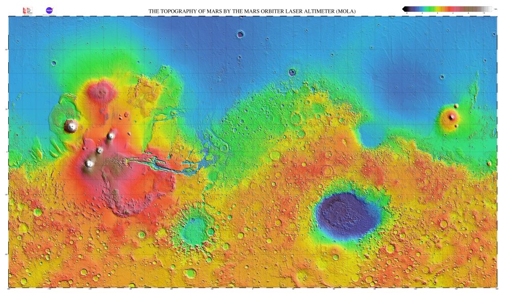

Eines der auffälligsten topografischen Merkmale des Mars ist seine Zweiteilung, durch welche unser Nachbarplanet in ein südliches Hochland und eine um mehrere Kilometer abgesenkte Tiefebene auf der Nordhemisphäre geteilt wird. Diese beiden Hemisphären unterscheiden sich geologisch und topografisch in vielerlei Hinsicht. Auf der nördlichen Halbkugel dominieren zum Beispiel flache, sand- und staubbedeckte Ebenen die Topografie des Geländes. Die gebirgige und stark zerklüftete südliche Hemisphäre besteht dagegen aus geologisch älteren Formationen, was sich unter anderem in einer deutlich größeren Kraterdichte widerspiegelt.
Die Entstehung dieser deutlichen Unterschiede ist noch nicht vollständig geklärt. Sie könnten durch Prozesse im Planeteninneren oder aber durch ein gigantisches Impaktereignis verursacht worden sein. Momentan wird dabei die Impakt-Theorie favorisiert. Numerische Rechnungen mit einem Hochleistungsrechner haben dieses Szenario als bisher wahrscheinlichste Interpretation bestätigt. Vor etwas über vier Milliarden Jahren soll demzufolge ein 1.600 bis 2.700 Kilometer durchmessender Asteroid, der Mittelwert entspricht dabei in etwa der Größe des Zwergplaneten Pluto, mit einer Geschwindigkeit von sechs bis 10 Kilometern pro Sekunde in einem schrägen Winkel auf dem Mars eingeschlagen sein und dabei die silikatische Marskruste durchschlagen haben. Aus dem Marsinneren wären daraufhin große Mengen an Lava ausgetreten, hätten das Impaktbecken aufgefüllt und dabei alle älteren Oberflächenstrukturen überdeckt.

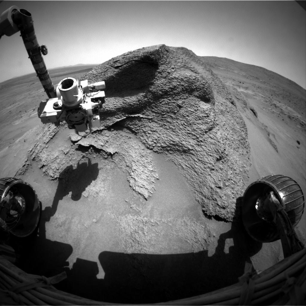

Ebenfalls ungewiss ist bisher das Ausmaß, in welchem diese Dichotomie die früheren marsianischen Umweltbedingungen beeinflusste. In den vergangenen Jahren haben die Marsorbiter der US-amerikanischen Weltraumbehörde NASA und der europäischen Weltraumorganisation ESA sowie die beiden Marsrover Spirit und Opportunity im mehr als vier Milliarden Jahre alten Gestein des südlichen Hochlandes an vielen Stellen kleine Einschlüsse von Tonmineralen nachweisen können, deren Entstehung auf eine direkte Einwirkung von Wasser auf die Oberfläche zurückzuführen ist. Offensichtlich, so die daraus resultierende Interpretation der Wissenschaftler, war zumindestens die Südhalbkugel des Mars einst viel wärmer, feuchter und somit eventuell auch lebensfreundlicher als in der Gegenwart.

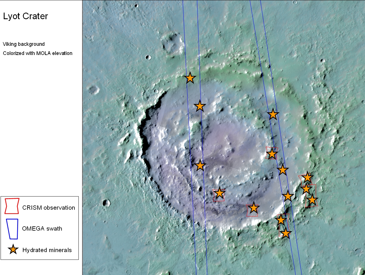

Einer der untersuchten Krater, in dem die Silikate nachgewiesen werden konnten, ist der 236 Kilometer durchmessende Lyot-Krater, welcher sich bei 50,5 Grad nördlicher Breite und 29,3 Grad östlicher Länge befindet. Die in dem nebenstehenden Bild gezeigten zwei blau abgegrenzten Streifen geben das Abbildungsgebiet des OMEGA-Spektrometers wieder. Die rot umrandeten Bereiche zeigen die von CRISM mit einer höheren Auflösung abgebildeten Bereiche im Karterinneren und an dessen Rändern. Die Sterne markieren die Fundorte der hydratisierten Minerale.

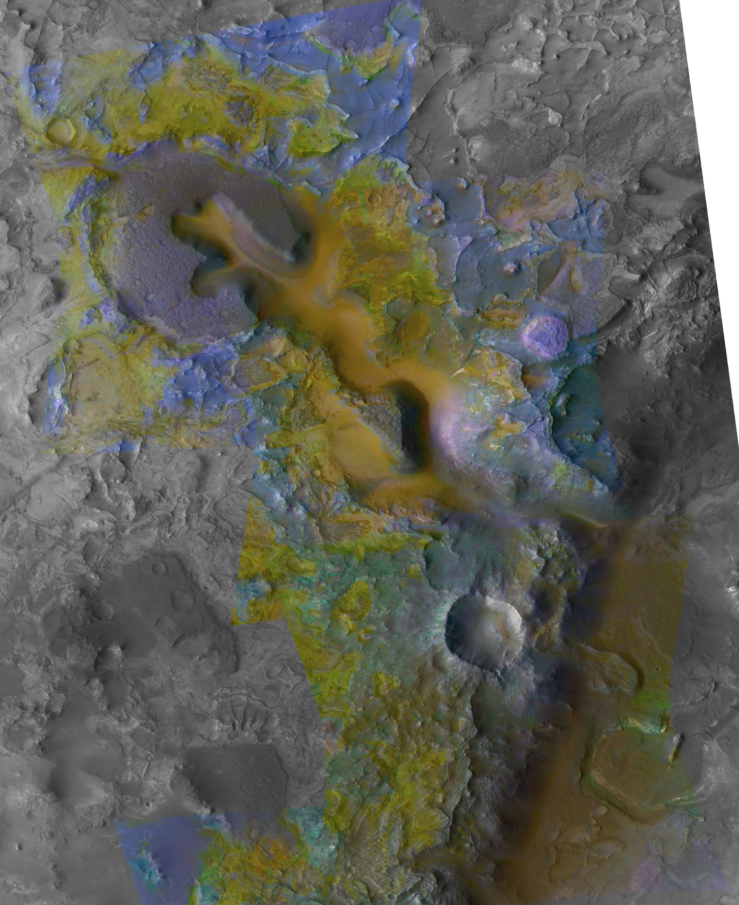

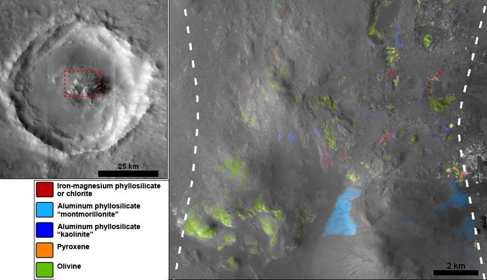

Ein weiterer untersuchter Krater ist der 66 Kilometer durchmessende Stokes-Krater bei 55,6 Grad Nord und 171,2 Grad Ost. Das weiter unten wiedergegebene Bild zeigt einen Bereich nahe des Zentrums dieses Kraters. Die Daten des CRISM-Spektrometers zeigen hier das Vorhandensein von drei verschiedenen hydratisierten Mineralen und von zwei Mineralien vulkanischen Ursprungs auf. Bei letzteren handelt es sich um Pyroxen und Olivin.
Die Abfolge der detektierten Ablagerungen gibt auch einen ungefähren Einblick in den zugrundeliegenden zeitlichen Ablauf. Das gigantische Impaktereignis auf der Nordhemisphäre senkte das dortige Gelände ab, was zur Bildung der nördlichen Tiefebene führte. Das Vorhandensein von hydratisierten Mineralen wird von den Wissenschaftlern als Argument dafür aufgeführt, dass dieser Impakt noch vor dem Ende der „feuchten Phase“ des Mars erfolgte. „Dieser Impakt hat sämtliche Anzeichen der ursprünglichen Oberfläche beseitigt“, so Scott Murchie, der für das CRISM-Instrument verantwortliche Wissenschaftler vom Applied Physics Laboratory an der Johns Hopkins University/USA. „Das Ereignis muss sich weit vor dem Ende der feuchten Phase des Planeten abgespielt haben.“ Ansonsten, so die Interpretation, hätten sich dort nicht erneut Schichtsilikate bilden können.
