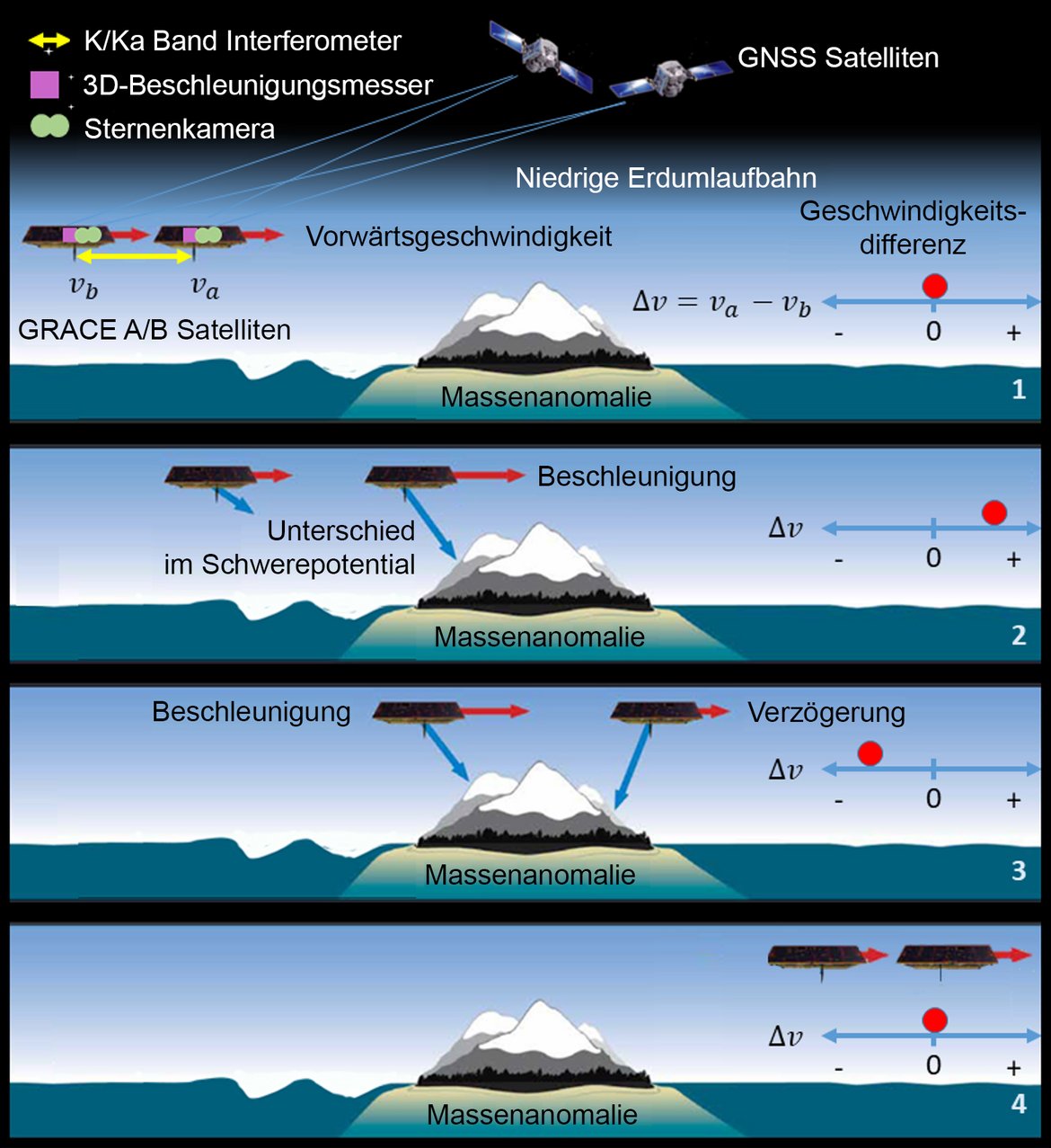

Hintergrund: Bestimmung von Schwerefeld und Wassermassen der Erde aus Satellitendaten
Die Satellitenmissionen GRACE (2002 bis Missionsende 2017) und GRACE-Follow On (seit 2018 aktiv) sind einzigartig. Die Satelliten-Tandems vermessen die Erdanziehungskraft, das so genannte Schwerefeld, und dessen Änderungen global auf Monatsbasis. Aus diesen Schwerefelddaten lassen sich Massenverlagerungen erkennen, die wiederum Rückschlüsse auf Veränderungen im Wasserkreislauf erlauben, also beispielsweise das Abschmelzen von Gletschern oder das Entleeren von Grundwasserspeichern. Erstmals ist es damit zum Beispiel gelungen, den Eismassenverluste Grönlands und der Antarktis zu quantifizieren. Der große Vorteil dieser Art von Messung: Sie erfasst auch Grundwasserleiter, die tief unter der Erdoberfläche verborgen sind. Der Nachteil: Die räumliche Auflösung der Schwerefelddaten ist vergleichsweise grob: rund 300 mal 300 Kilometer. Verlässliche Aussagen lassen sich daher nur für Gebiete von rund 100.000 Quadratkilometern Größe treffen, das entspricht etwa der Fläche der ehemaligen DDR.

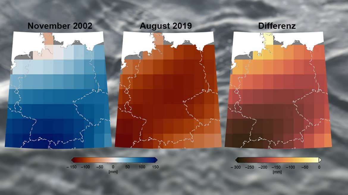

Über weite Teile des Beobachtungszeitraums, insbesondere in den Jahren zwischen 2004 und 2015, stimmen die Ergebnisse aller vier Datensätze für die Schwerefeldänderungen gut überein. Unterschiede gab es vor allem zu Beginn und am Ende der Zeitreihen. Das Jahr 2002 war von extremen Niederschlägen insbesondere in Süd- und Ostdeutschland geprägt. Die verheerenden Hochwasser an der Donau und der Elbe ereigneten sich im August 2002. Und am Ende des Untersuchungszeitraums stehen die trockenen Jahre seit 2018. In beiden Extremfällen zeigte vor allem die NASA-JPL-Datenreihe größere Ausschläge nach oben und unten. Auch die jahreszeitlichen Unterschiede zwischen dem Maximum der Wasserspeicherung im Winter und dem Minimum im Sommer fallen bei der NASA-JPL-Reihe am stärksten aus.

Es waren jedoch ausgerechnet diese Datenreihe und Schlussfolgerungen daraus, die im vergangenen Jahr zu einem großen Medienecho geführt hatten: Deutschlands Gesamtwasserspeicher verliere fast 2,5 Kubikkilometer Wasser pro Jahr, hatte es geheißen, besonders betroffen sei der Südwesten. Der Vergleich mit anderen Auswerteverfahren zeigt nun: Es sind vermutlich nur 0,76 Kubikkilometer, also knapp ein Drittel des über die JPL-Mascons-Reihe bezifferten Verlusts. Und besonders in der Nähe der Alpen müsse man den Schwerefeld-Effekt abschmelzender Gletscher (Leakage) zusätzlich in Betracht ziehen.
