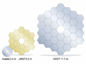

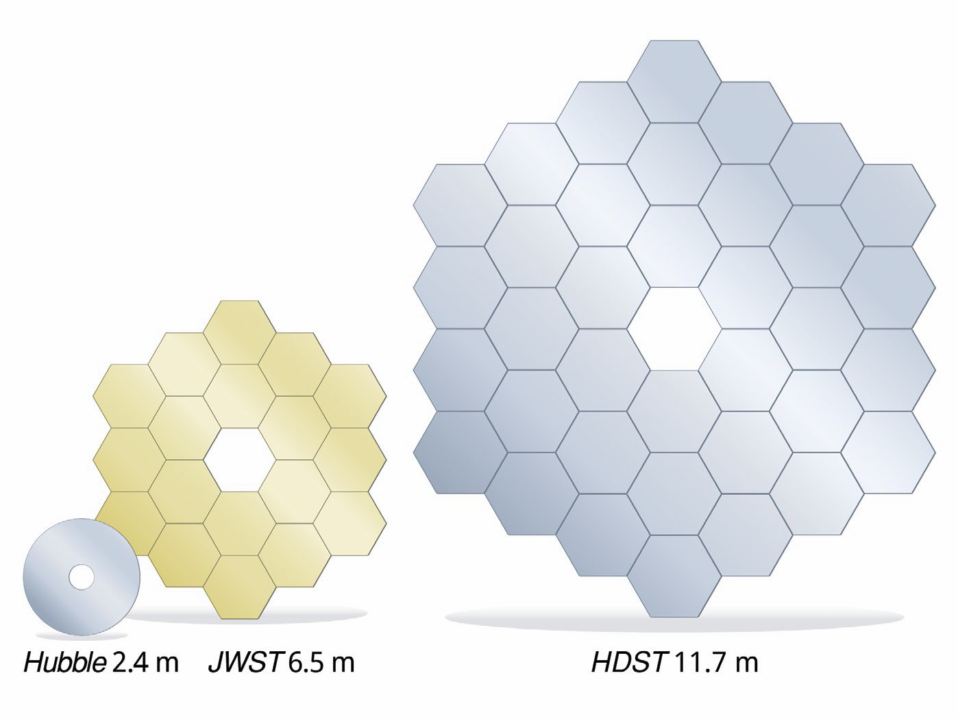

Dass die Hubble-Bilder so spektakulär sind, liegt auch daran, dass sie das sichtbare Licht abbilden. Denn dieses Teleskop arbeitet im Bereich von 200-1100 Nanometern Wellenlänge. Das nachfolgende James-Webb-Teleskop arbeitet dagegen im Infrarotbereich (600 nm – 28 µm). Beides hat seine Vor- und Nachteile, doch der Vorschlag des HDST geht wieder von der Messung sichtbaren Lichts aus – somit ein echter Hubble-Nachfolger. Auch sonst soll das HDST von der Technologie beider Vorgänger erben: Der Aufbau ist dem des JWST recht ähnlich, so wird ebenfalls eine Dreispiegel-Anordnung verwendet (Three-Mirror-Anastigmat, TMA), es soll nur ein größerer Primärspiegel verwendet werden (ideal: 12m Durchmesser, sollten durch folgende Studien die wissenschaftlichen Ziele vereinfacht oder verkompliziert werden, ist ein Durchmesser zwischen 8 und 18 Metern möglich). Dabei wird der Spiegel ebenso wie beim JWST aus sechseckigen, beweglich gelagerten Segmenten bestehen, welche eine Feinausrichtung ermöglichen und zudem leichter sind. Je nach Entwurf sollen entweder 36 oder 54 Segmente zum Einsatz kommen.

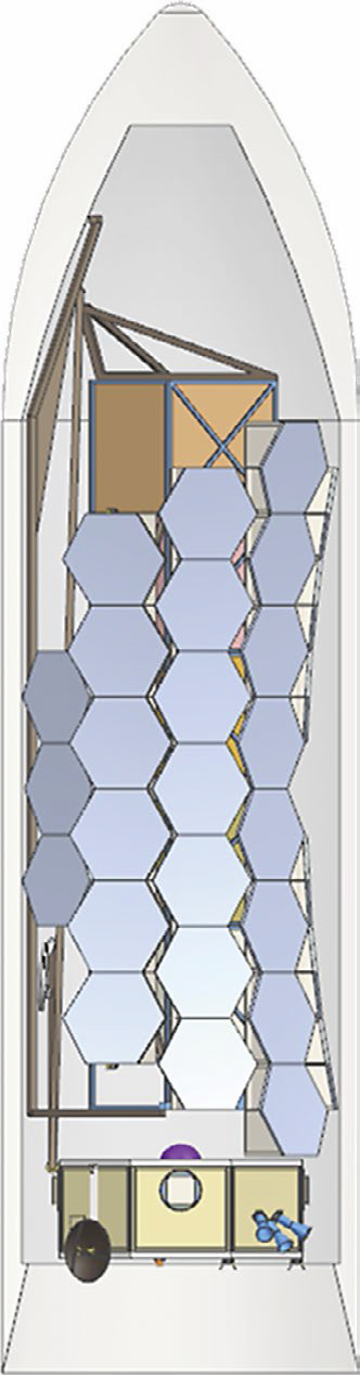

Doch ein 12 Meter breiter Spiegel passt in keine derzeitige oder geplante Rakete, das Fairing von SLS Block 2 hat auch nur eine maximal nutzbare Breite von 8m. Deshalb erbt das HDST-Konzept auch die Faltbarkeit vom James-Webb-Teleskop. Wenn der Baubeginn Anfang bis Mitte der 2020er Jahre stattfände, erhofft man sich einen Start zwischen 2032 und 2034. Eine Rakete ähnlich der Delta IV Heavy oder das Space Launch System soll das Teleskop dann in einen Pseudo-Orbit um den L2-Punkt des Erde-Sonne-Systems bringen. Da an diesem Punkt stets die Erde die Sonne verdeckt, ist die Abschirmung des Sonnenlichts für das Teleskop vergleichsweise einfach. Auch hier gleicht das HDST dem JWST: Bei letzterem sorgt ein fünflagiger, tennisfeldgroßer Sonnenschirm für nahezu perfekte Abschirmung. Beim HDST soll ein ähnliches Konzept verwendet werden, jedoch mit weniger Lagen. Diese werden beim Webb benötigt, um die Temperatur bei -220°C zu halten – die Eigenschaften des HDST erlauben jedoch auch einen Betrieb bei Raumtemperatur, u.a. durch fehlende Infrarot-Empfindlichkeit.

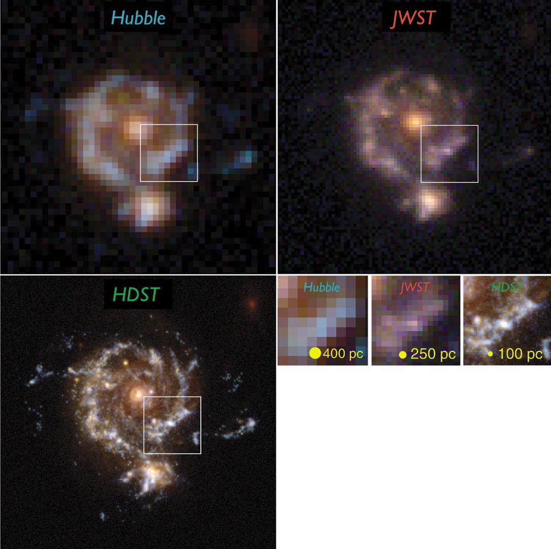

Was die Auflösung angeht, planen die Autoren der Studie einen Sensor im Gigapixel-Bereich. Damit soll eine Winkelauflösung von 0,01 Bogensekunde pro Pixel erreicht werden, anders ausgedrückt: Jeder Bereich des sichtbaren Universums kann im schlechtesten Fall mit 100 Parsec pro Pixel aufgelöst werden – genug, um jede einzelne Sternentstehungsregion im Universum zu finden oder jedes Sonnensystem in der Milchstraße. Zwischen Hubble und HDST wäre der Sprung in der Bildqualität vergleichbar mit dem Unterschied zwischen einem alten Röhrenfernseher mit VGA-Auflösung und einem hochmodernen 4K-Bildschirm.

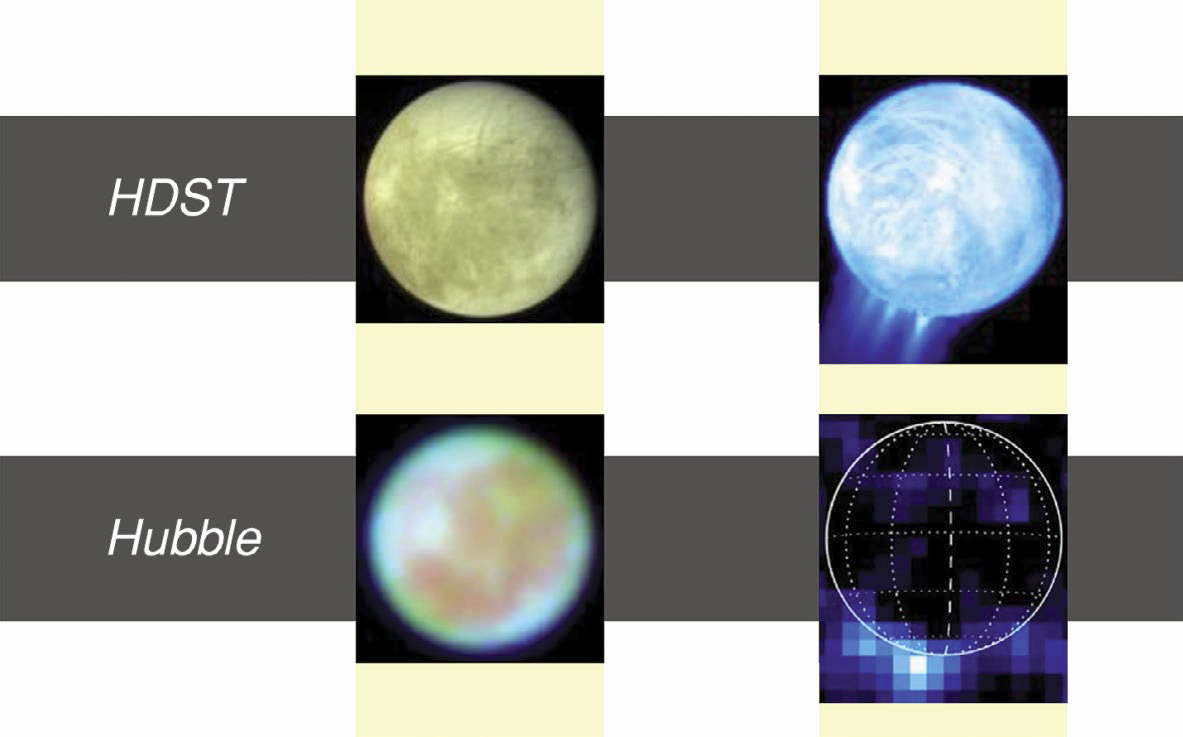

Da das HDST eine ganz andere Ausstattung hat als ihre beiden Vorgänger, sind auch die Einsatzmöglichkeiten unterschiedlich. Die Ziele des geplanten Teleskops beschränken sich aber nicht auf den tiefen Raum, auch eine Beobachtung des Sonnensystems in nie dagewesener Qualität ist möglich.
Mit seiner Auflösung kann das HDST die Planeten und Zwergplaneten unseres Systems sehr genau beobachten, sogar die Beobachtung des Wolkensystems von beispielsweise Uranus oder Neptun sind problemlos möglich.

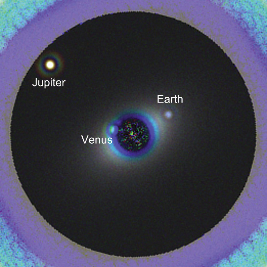

Viel wichtiger an der Beobachtung dieser Planeten ist jedoch, dass ihre Eigenschaften als Blaupausen für die Suche nach Exo-Erden benutzt werden können. Die Suche nach Planeten mit erdähnlichen Eigenschaften wäre ein weiteres Ziel des Teleskops. Mit einem Durchmesser von 12m könnte es bis zu 500 Sonnensysteme so genau untersuchen, dass die Planeten direkt abgebildet werden können, und nicht nur über die Transitmethode. Durch die Instrumente des Teleskops lassen sich auch spektroskopische Untersuchungen anstellen, und damit Anzeichen für mögliches Leben entdecken – Detektion von Wasser, Methan oder Ozon. Wenn derzeitige Annahmen stimmen, könnte man so dutzende Planeten mit erdähnlichen Eigenschaften entdecken.

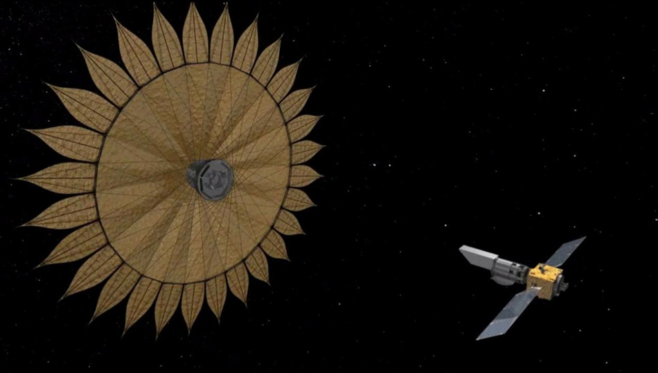

Um die relativ schwachen Lichtzeichen solcher Planeten zu entdecken, muss man jedoch das Licht ihres Sterns abschirmen. Bei den meisten Teleskopen verwendet man dafür einen internen Koronagraph. Doch darüber hinaus plant die NASA einen sogenannten „Starshade“: Ein eigenes Raumschiff, das mit einem Teleskop gestartet werden könnte, sich im All entfaltet und die Form einer Sonnenblume annimmt. Dabei ist die Abschirmung des Sonnenlichts wesentlich besser als bei einer kleineren Vorrichtung innerhalb des Teleskops. Ein Einsatz dieses Raumfahrzeug, dessen Entfaltemechanismus bereits erfolgreich getestet wurde, wäre mit dem HDST durchaus wahrscheinlich.
Die weiteren wissenschaftlichen Ziele erstrecken sich von unserer Milchstraße bis hin zu Strukturen im hohen Rotverschiebungsbereich, also Objekte aus der Frühzeit des Universums. Ein wichtiges Ziel des vorgeschlagenen Teleskops ist die Untersuchung, wie Sonnensysteme entstehen. „Wie erhalten Sterne ihre Masse?“ und „Wie entstehen aus protoplanetaren Scheiben Planeten?“ Betrachtet man Sternentstehungsregionen wie die Magellan-Wolken mit dem Hubble-Teleskop, lassen sich einzelne Sterne nicht voneinander unterscheiden. Mit dem HDST wäre dies grundlegend anders. Genauere Informationen zu den möglichen Forschungszielen finden sich in der Studie, die dem geneigten Leser zur Lektüre empfolen wird (englisch, 150 Seiten).
