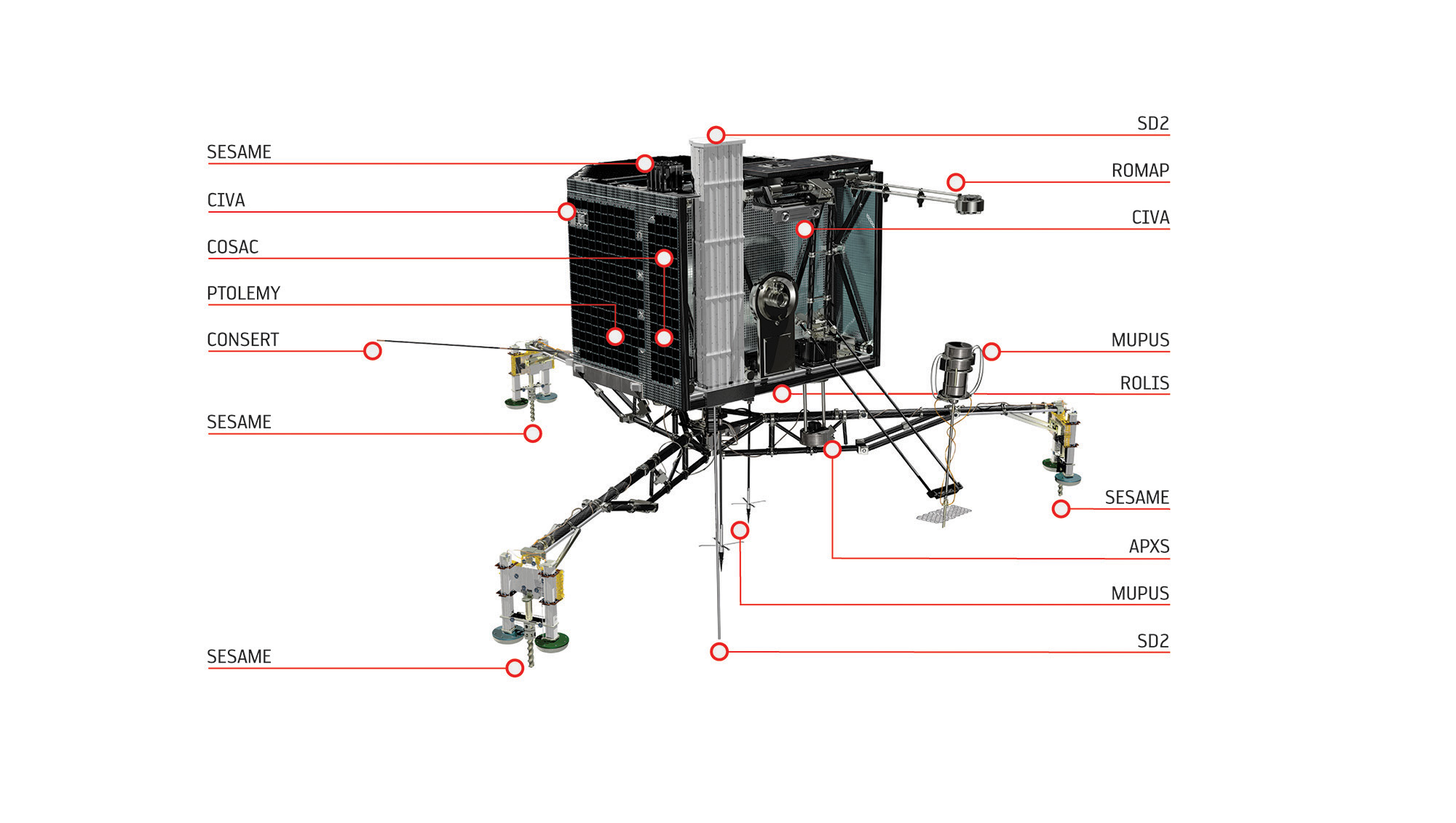

Der Kometenlander Philae ist mit zehn wissenschaftlichen Instrumenten ausgestattet, welche eventuell in den kommenden Wochen und Monaten neue Messungen durchführen könnten. Hierfür ist jedoch zunächst ein stabiler Kontakt mit dem Lander notwendig.

Am 5. Juli wurde dem Kometenlander deshalb im Rahmen eines „Blind Commanding“ der Befehl übermittelt, das dort an Bord befindliche CONSERT-Instrument zu aktivieren. Bei dem „Comet Nucleus Sounding Experiment by Radio wave Transmission“ – so der vollständige Name dieses Instruments – handelt es sich um eine Radiowellensonde zur ‚Durchleuchtung‘ des Kometenkerns. Mit einer auf dem Orbiter installierten Sendeanlage werden Radiosignale zu einem auf dem Kometenlander befindlichen ‚Gegenstück‘ ausgestrahlt, welche von dort zu dem Orbiter zurückgeschickt werden sollen. Bedingt durch die Rotation des Kometen und durch die Eigenbewegung des Orbiters durchdringen diese Radiosignale auch das Innere des Kometen 67P und werden dabei leicht verändert. Durch die Auswertung der veränderten Signale können die an der Mission beteiligten Wissenschaftler Informationen über den inneren Aufbau und die Struktur des Kometenkerns ableiten.
