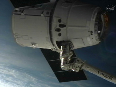

Historischer Moment für die kommerzielle Raumfahrt. Um 15.56 Uhr (MESZ) machte der Roboterarm der Internationalen Raumstation an der Dragon-Kapsel fest. Damit erreicht zum ersten Mal nach dem Space-Shuttle-Programm wieder eine amerikanische Raumfähre die Weltraumstation. Nun stellt sich große Erleichterung auf allen Seiten ein, denn selten war ein Erfolg so wichtig.

Der Roboterarm der Station hat die Dragon Kapsel um 15:56 Uhr (MESZ) gegriffen
