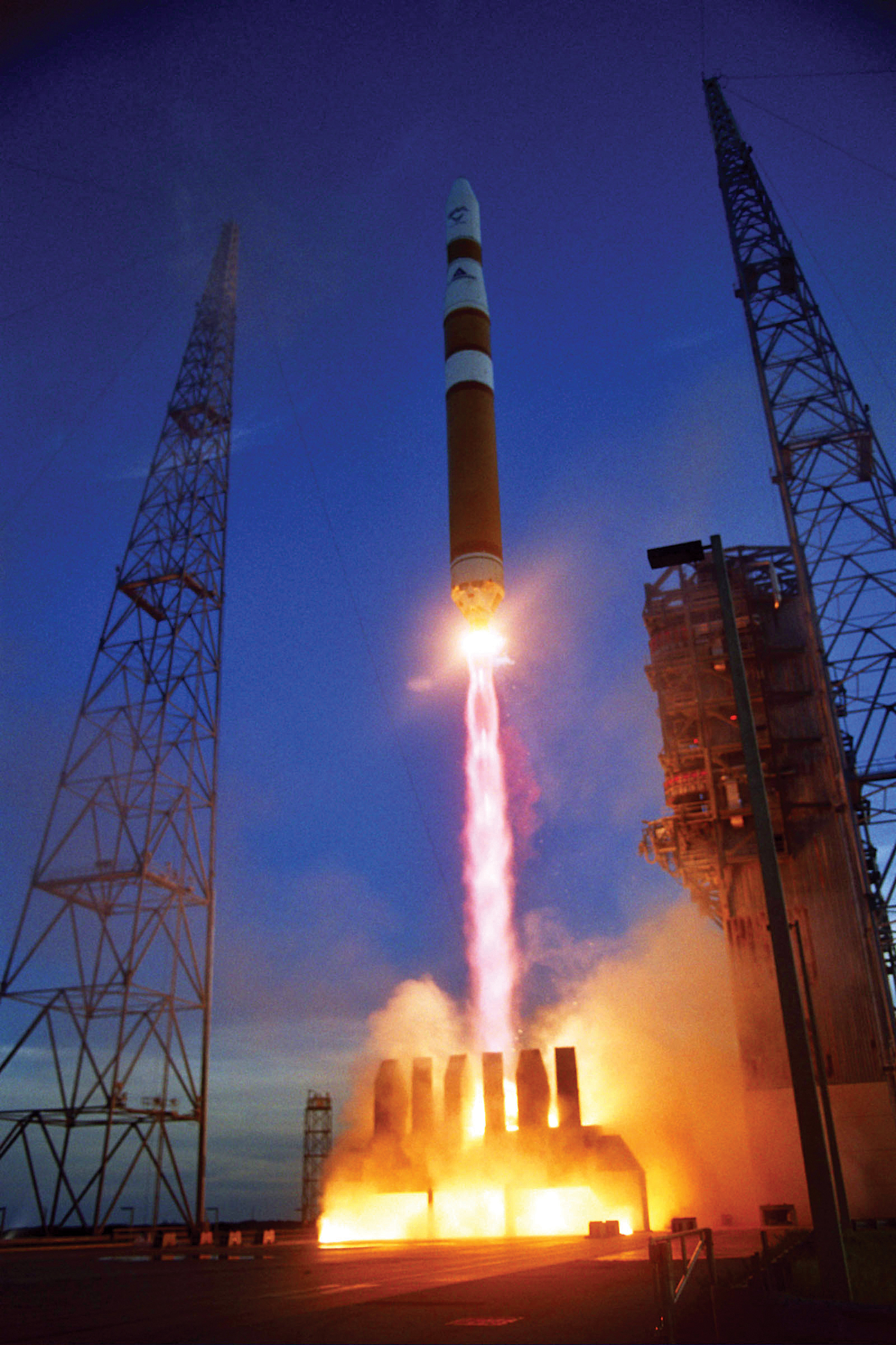

Die Delta IV in der Medium-Variante
(Bild: U.S. Air Force)

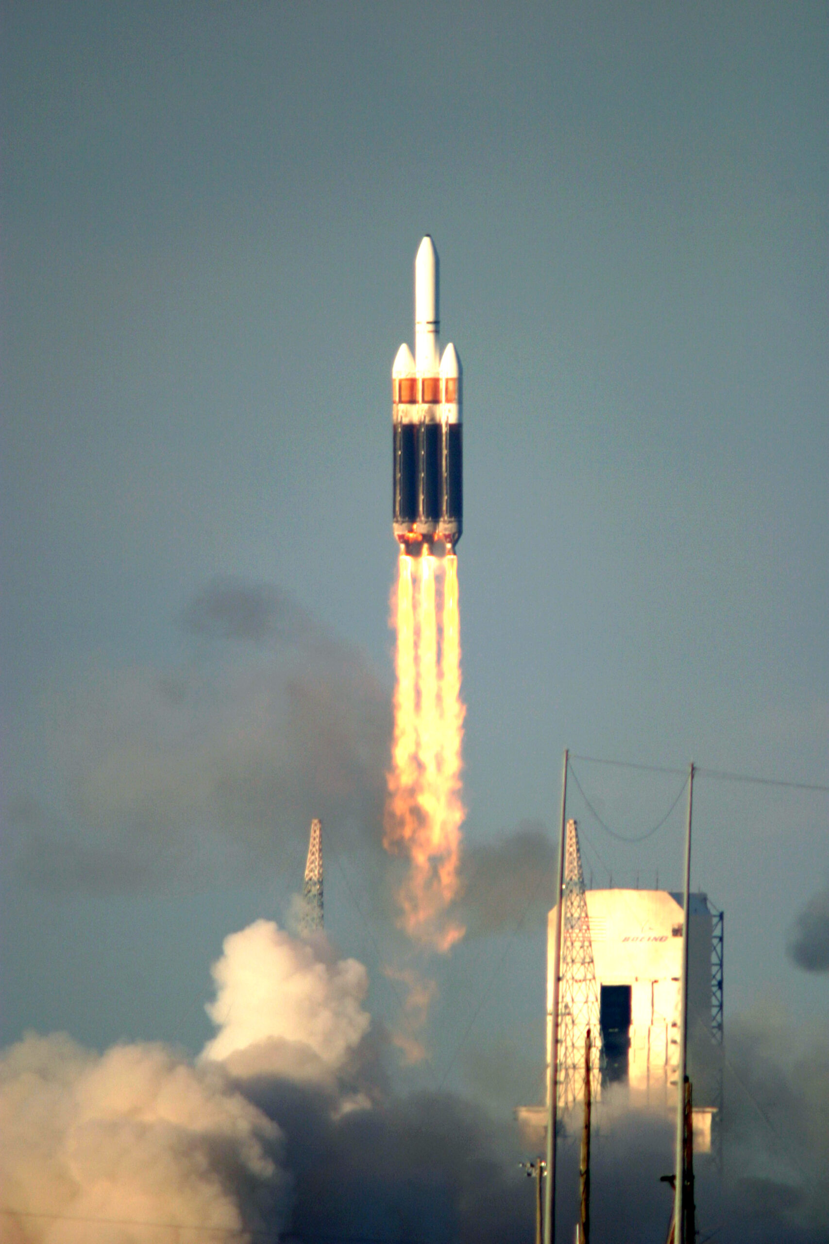

Die Delta IV in der Heavy-Variante

  • Delta IV Medium: Diese Version besteht aus der Grundstufe und der Zweitstufe und in der Version mit 4 m Durchmesser. Die Nutzlastverkleidung misst ebenfalls 4 m im Durchmesser. Sie kann 9.150 kg in den LEO (Low Earth Orbit) oder 4.300 kg in den GTO (Geotransferorbit) bringen. Ihre bisher 3 Flüge waren allesamt erfolgreich.

  • Delta IV Heavy: Die schwerste Variante besteht aus der Grundstufe, zwei weiteren CBCs als Booster, der 5-m-Oberstufe und der Nutzlastverkleidung mit 5 m Durchmesser sowie 19,1 m Länge. Sie kann 22.560 kg in den LEO und 12.980 kg in den GTO befördern. Von ihren bisher 5 Starts waren 4 erfolgreich. Bei dem einzigen Teilerfolg schalteten die drei CBSs etwas zu früh ab, so dass der erreichte Orbit nicht hoch genug war.
