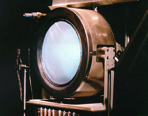

Die derzeit tief im Asteroidengürtel operierende Sonde hat die wie DAWN ebenfalls mit Ionenantrieb ausgestattete bisherige Rekordhalterin Deep Space 1 am 5. Juni 2010 entthront, als das über den Missionsverlauf kumulierte Delta-v 4,3 Kilometer pro Sekunde (15.480 Stundenkilometer) überschritt. In Delta-v steht das v für Velocity (Geschwindigkeit) und Delta bezeichnet den Unterschied. DAWN kann ihre Geschwindigkeit innerhalb von 12 Tagen um über 290 Stundenkilometer steigern.
Die von einem Raumfahrzeug aktiv leistbare kumulierte Geschwindigkeitsänderung ist ein Maß für die Fähigkeit des Vehikels, die Flugbahn mit eigenem Antrieb zu beeinflussen und Richtungsänderungen vorzunehmen. Beim hier hergestellten Vergleich werden alle von den Raumfahrzeugen erzeugten Geschwindigkeitsänderungen ab der Abtrennung von der letzten Trägerraketenstufe betrachtet.

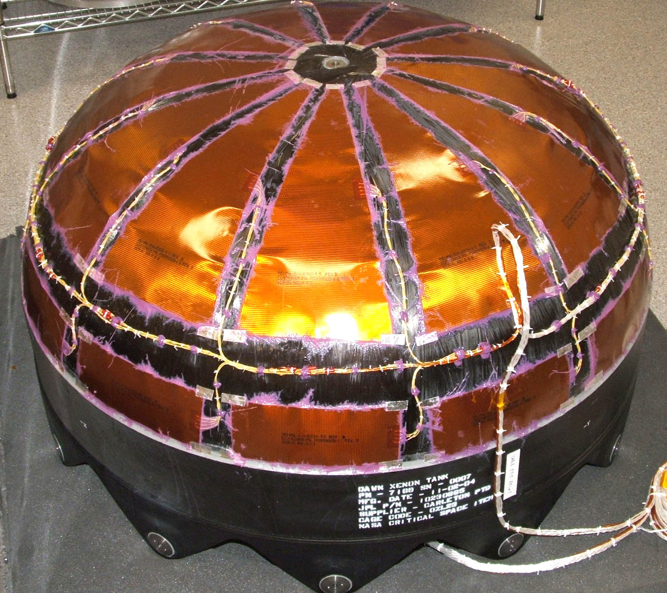

Zum Zeitpunkt der Veröffentlichung des Berichts des JPL haben die drei Ionentriebwerke des Typs NSTAR an Bord von DAWN zusammen insgesamt 620 Tage gearbeitet. Dabei wurden weniger als 165 Kilogramm Xenon des zu Beginn des Flugs der Sonde 425 Kilogramm umfassenden Vorrats verbraucht. Im Verlauf der mindestens acht Jahre dauernden Mission werden die Triebwerke vermutlich auf zusammen mehr als 2.000 Betriebstage, umgerechnet rund fünfeinhalb Jahre, kommen, und eine kumulierte Geschwindigkeitsänderung von über 10,73 Kilometer pro Sekunde, das sind 38.620 Stundenkilometer, verursacht haben.
