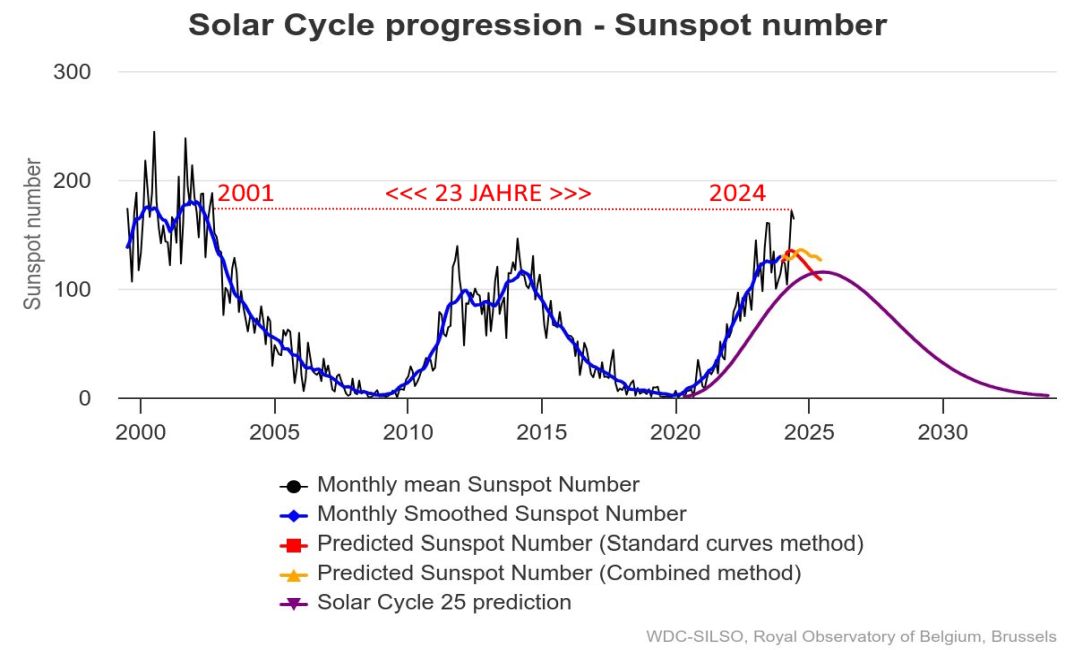

9. August 2024 – Der aktuelle elfjährige Sonnenzyklus hat es in sich. Als er im Dezember 2019 loslegte, dachten die Experten, dass er nicht mehr Power haben würde als sein Vorgänger, der Sonnenzyklus 24. Aber jetzt sagt das Solar Influences Data Analysis Center des Königlichen Observatoriums von Belgien: Im Juli 2024 lag die durchschnittliche Sonnenfleckenzahl bei 196,5 Einheiten. Zuletzt wurde dieser Wert im Dezember 2001 erreicht. Damit hat der Solarzyklus 25 den Solarzyklus 24 überholt.
Sonnenflecken sind dunkle Stellen auf der sichtbaren Sonnenoberfläche, auch Photosphäre genannt. Im Vergleich zu ihrer Umgebung strahlen Sonnenflecken weniger sichtbares Licht ab und sind daher dunkler. Die Anzahl und Größe der Sonnenflecken sagen uns ziemlich genau, wie aktiv die Sonne gerade ist. Und je aktiver die Sonne ist, desto besser klappen weltweite Funkverbindungen auf der Kurzwelle. Das ist der Frequenzbereich von 3 bis 30 Megahertz. Eine hohe Sonnenaktivität sorgt für eine kräftige Ionisation der oberen Luftschichten (Ionosphäre). Die wirken auf Kurzwellen wie eine Art Reflektor in großer Höhe – Voraussetzung dafür, um auf der Kurzwelle große Entfernungen überbrücken zu können.
