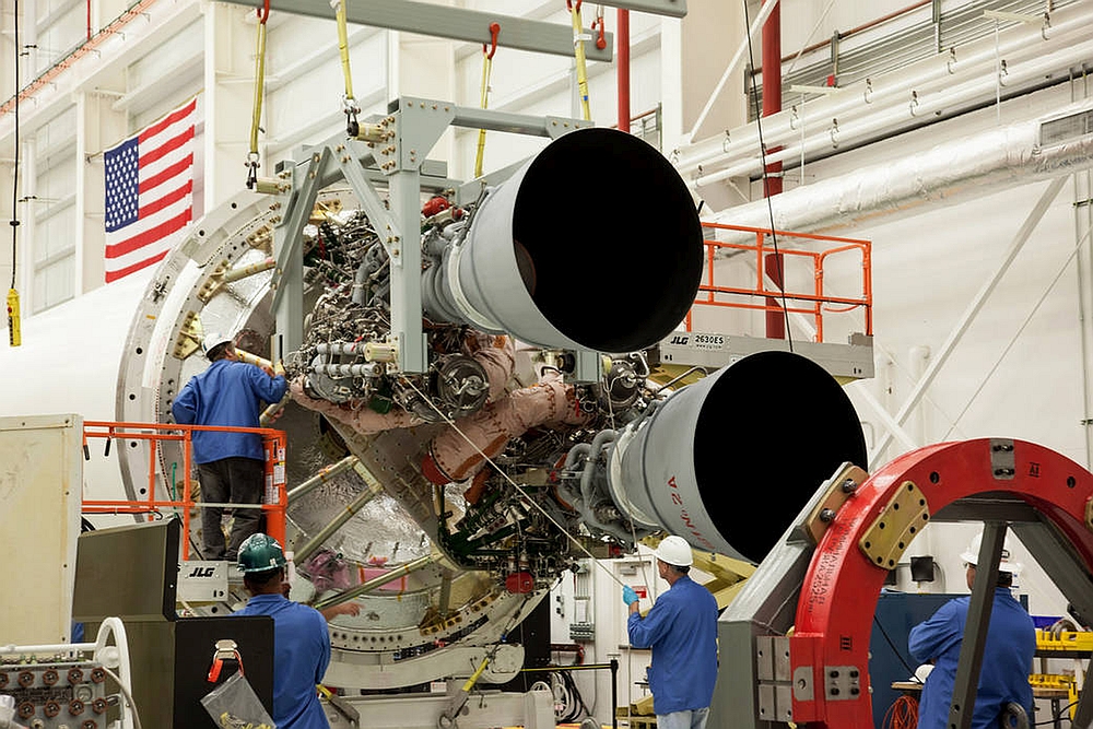

RD-181-Triebwerke für Antares 230 (Bild: NASA)
Mix and match

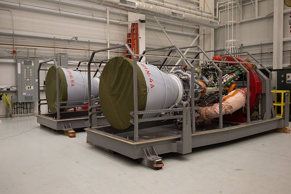

Die Antares 230 nutzte in der ersten Stufe zwei Kerosin mit flüssigem Sauerstoff verbrennende RD-181-Triebwerke von NPO Energomash (НПО Энергомаш) aus Russland, deren Grundkonstruktion auf einen Entwurf von Juschnoje in der Ukraine zurückgeht, der einstmals für einen Flüssigkeitsbooster für die sowjetische Schwerlastrakete Energija entwickelt worden war. Die Triebwerke lieferten einen nominalen Startschub von zusammen rund 392 Tonnen. In der zweiten Stufe kam ein Feststoffmotor des Typs Castor 30XL zum Einsatz, den Orbital ATK in seinem Werk in Magna im US-Bundesstaat Utah gebaut hatte. Er lieferte rund 30 Tonnen Schub und verbrannte modifiziertes TP-H8299, das Hydroxyl-terminiertes Polybutadien (HTPB) enthält und 20 Prozent Aluminium.
Triebwerksmontage im Integrationsgebäude HIF (Bild: NASA)

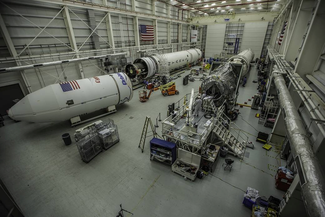

Startvorbereitung im HIF auf Wallops Island (Bild: NASA Wallops / Patrick Black)

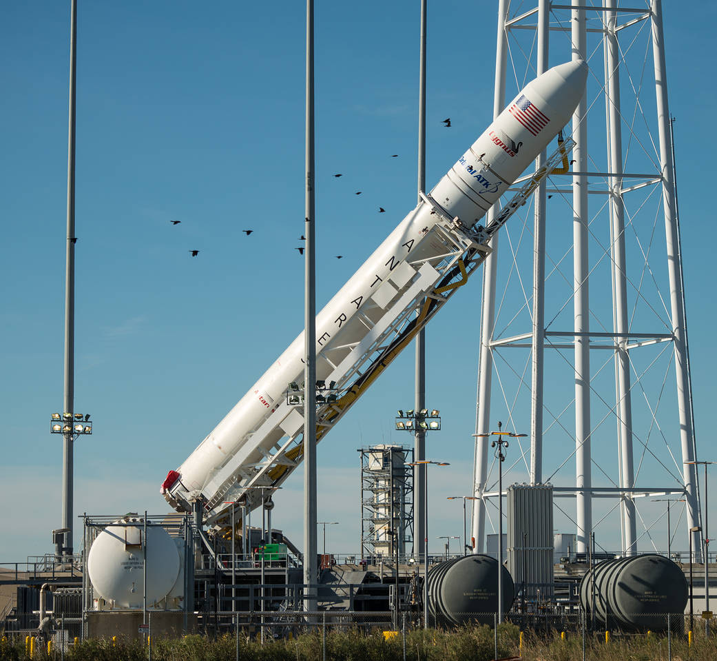

Aufrichten der Antares 230 auf der Rampe 0A (Bild: NASA / Bill Ingalls)
Laut Orbital ATK hatte der Cygnus-Frachter den Start sehr gut überstanden und gelangte rund neun Minuten nach dem Abheben auf einen rund 51,6 Grad gegen den Erdäquator geneigten Orbit in Höhen zwischen 214 und 368 Kilometern über der Erde, was auf eine mehr als ausreichende Leistung der neuen Rakete hindeutet. Es bestand eine stabile Kommunikationsverbindung, die beiden Orbital ATK UltraFlex-Solarzellenausleger wurden erfolgreich entfaltet.

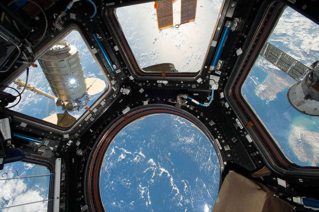

Cygnus OA-5 (links) am SSRMS von der Beobachtungskuppel der ISS Cupola aus gesehen (Bild: NASA)
gesehen
Um 13:07 Uhr MESZ am 23. Oktober 2016 (11:07 Uhr UTC) erfolgte die Freigabe zur Einnahme einer Position neben der Station in Reichweite des rund 18 Meter langen Canadarm 2 genannten Roboterarms. Die NASA-Astonautin Kate Rubins steuerte dann den auch als SSRMS für Space Station Remote Manipulator System bezeichneten Roboterarm aus der Station und führte ihn behutsam an den Transporter heran. Um 13:28 Uhr MESZ (11:28 Uhr UTC) konnte sie den Kontakt zwischen dem Arm und dem entsprechenden Interface an Cygnus OA-5 herstellen.

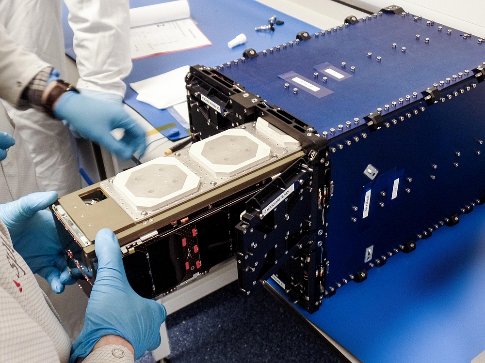

Lemur-2-Satellit wird in Deployer eingeführt (Bild: Spire)
(Bild: Spire)
Die für Spire Global aus San Francisco in Florida in den USA gebauten Satelliten Lemur 2 Nr. 14 bis Lemur 2 Nr. 17 sollen der Überwachung des Schiffsverkehrs auf den Weltmeeren und der Wetterbeobachtung unter Nutzung von GPS-Signalen dienen und besitzen eines Masse von jeweils rund 4 Kilogramm. STRATOS heißen die Systeme zur Analyse der Veränderungen von GPS-Signalen beim Gang durch die Erdatmosphäre zum Zwecke der Wettervorhersage an Bord der Kleinstsatelliten. SENSE ist der Name der Technik zur Beobachtung des Schiffsverkehrs.

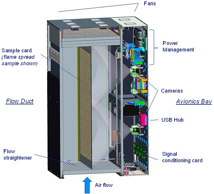

Aufbau von Saffire - Illustration (Bild: NASA)
Aufbau von Saffire – Illustration
Saffire-2 dient der Erforschung von Verlauf und Folgen eines Brandes an Bord eines Raumfahrzeugs. Dabei will man mit dem etwa 53 auf 90 auf 133 Zentimeter großen Versuchsaufbau Tests vornehmen, die man auf Grund des Risikos nicht an Bord eines bemannten Fahrzeugs ausführen möchte. An Bord von Raumfahrzeugen verlaufen Brände anders als auf der Erdoberfläche. Bei der typischen Zusammensetzung und Umwälzung der Atmosphäre in einem Raumfahrzeug oder einer Raumstation können Brände langsamer verlaufen, aber gleichzeitig höhere Temperaturen erreichen.
Die bei Saffire-2 bei rund 21 Volumenprozent Sauerstoff zu entzündenden Materialproben messen rund 5 auf 29 Zentimeter. Neun verschiedene Proben will man testen. Zwei von ihnen bestehen aus Acrylglas (Polymethylmethacrylat, PMMA). Zwei weitere setzen sich aus einer Mischung aus Baumwolle und Glasfasern zusammen. Vier Proben bestehen aus unterschiedlich dickem polyaramidverstärkten Gummi. Das Zentrum für angewandte Raumfahrttechnologie und Mikrogravitation (ZARM) der Universität Bremen steuerte eine Acrylglasprobe mit strukturierter Oberfläche bei.
