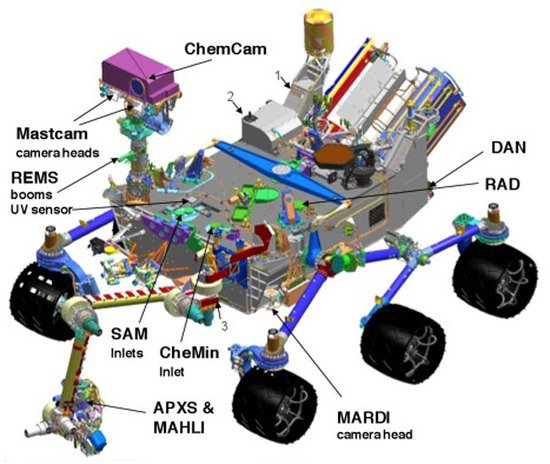

Der Schlüssel zu der Natur der feuchten Epoche liegt in Mineralen und Gesteinen, in denen Curiosity wie in einem Geschichtsbuch lesen kann: Schon aus der Ferne können die robotischen Messfühler viel über Gesteine lernen. Insgesamt 17 Kameras sind an dem Gefährt montiert, die hochaufgelöste Bilder und sogar Videos aufnehmen oder zur Navigation dienen. Die ChemCam feuert aus bis zu sieben Metern Entfernung einen kurzen Laserblitz auf das Gestein, der wenige Atome darin in ein Plasma verwandelt. Das abkühlende Plasma leuchtet dabei charakteristisch für die darin enthaltenen Elemente, ein Spektrometer an Bord aufzeichnet. Dadurch wissen die Rover-steuernden Forscher, ob es sich um vulkanische Lava handelt, um verfestigten, rostigen Wüstenstaub oder um die wasserliebenden Tone und Salze.
Spätestens jetzt wäre es an der Zeit, die wichtigsten Instrumente an Bord zum Einsatz zu bringen. Curiosity darf sich solchen Gesteinen nähern und wird zunächst seinen über zwei Meter langen Greifarm ausfahren. Ein Bohrer legt dann ganz unverwittertes Gestein frei. Zunächst könnte er nun mit einem weiteren Spektrometer die chemische Zusammensetzung des gesamten Gesteins noch genauer bestimmen. Das Instrument dafür heißt APXS (Alphapartikel-Röntgenspektrometer) und bewährte sich schon an Bord von Spirit und Opportunity. Ralf Gellert hat es damals am Max-Planck-Institut für Chemie in Mainz entwickelt, den Nachfolger aber für Curiosity an der University of Guelph in Kanada gebaut. Das Instrument enthält einen radioaktiven Alphastrahler, der das Gestein anregt, charakteristische Röntgenstrahlung abzugeben, mit denen es die wichtigsten Elemente des Gesteins bestimmen kann. „Das APXS kann besonders gut die Elemente in Salzen messen“, erläutert Ralf Gellert. Gleichzeitig verbraucht es kaum Energie.
Doch die Ressourcen sind weitaus reichlicher vorhanden als bei den Vorgängern, immerhin wird der Rover nicht mehr mit Solarzellen mit Energie versorgt. Eine stattliche Radionuklidbatterie mit 4,8 Kilogramm Plutonium liefert genug Wärme und Strom für über ein Jahrzehnt – trotz der begrenzten Missionszeit auf ein Marsjahr bzw. zwei Erdjahre (Raumfahrer.net berichtete) – und für die bislang aufwendigsten Laborgeräte auf der Marsoberfläche: Diesem SAM (Sample Analysis at Mars) sind die ganz besonderen Gesteinsproben vorenthalten. Es besteht aus insgesamt 74 Probenbehältern, deren Inhalt jeweils von einem Massenspektrometer, einem Gaschromatografen und einem Laserspektrometer genau untersucht werden. Diese Kombination ist eigentlich nur in gut ausgestatteten Laboren auf der Erde zu finden. Hier können winzige Mengen der erbohrten Gesteinsproben in einem Ofen bei über 1000 Grad Celsius verdampft werden, um dann etwa auch komplexe Moleküle zu bestimmen oder das Verhältnis stabiler Isotope, die eine Altersbestimmung von Gesteinsproben zulässt.
