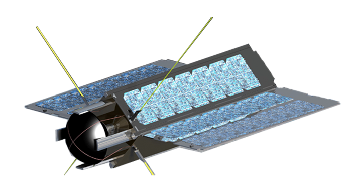

An der TU Dresden wird momentan am Projekt SOMP2 gearbeitet. Fast alle Komponenten des 2U-Nanosatelliten werden vollständig neu entwickelt. Dies geschieht mit dem Ziel, einen Satellitenbus zu entwerfen, der bei kommenden Missionen gleichbleibend bei wechselnden Nutzlasten eingesetzt werden kann.
Auf SOMP2 soll ein Sensor zur Vermessung des atomaren Sauerstoffes in der Atmosphäre zum Einsatz kommen und Daten zur Validierung von Atmosphärenmodellen sammeln. Ein Vorgänger dieses Sensors ist bereits auf der Internationalen Raumstation zum Einsatz gekommen, nun soll die miniaturisierte Variante auch auf CubeSats fliegen. Weiterhin soll die Veränderung von Carbon-Nanoröhrchen unter Weltraumbedingungen gemessen werden. Dieses Material ist unter anderem als Kandidat für einen Weltraumfahrstuhl und Tether-Anwendungen im Gespräch, eine Untersuchung könnte also zukünftigen, unkonventionellen Raumfahrtkonzepten wertvolle Informationen liefern. Weiterhin soll ein neues Konzept zur Energiegewinnung erprobt werden. Das Temperaturgefälle innerhalb des Satelliten soll zur Stromversorgung genutzt werden; die gewonnene Leistung soll ausreichen, um Houskeeping-Aufgaben zu erfüllen.

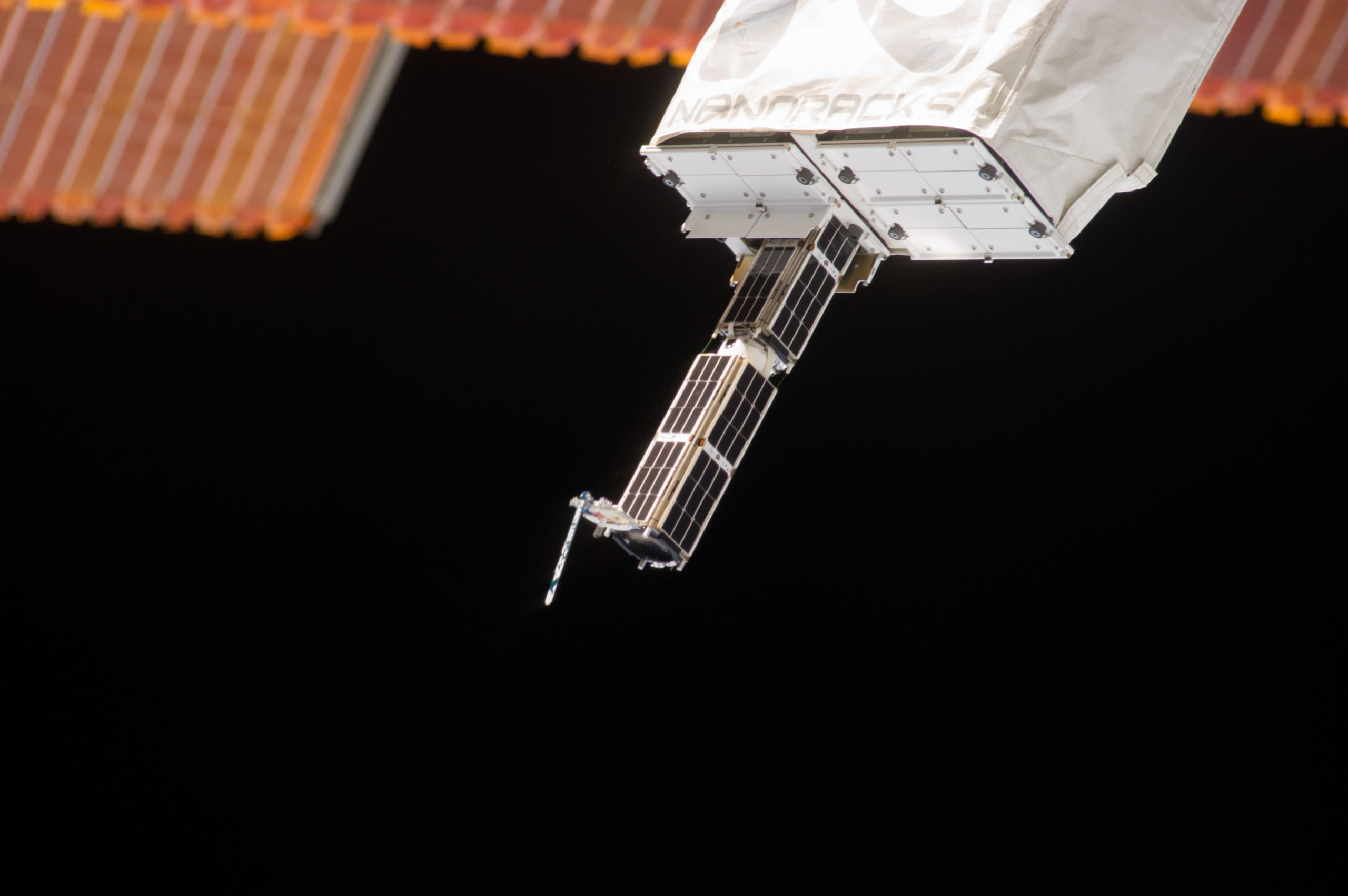

Als Teil von QB50 soll der Satellit bereits im August 2016 fertig gestellt werden und von der Internationalen Raumstation gestartet werden. Die ISS verfügt dafür über so genannte NanoRacks, mit denen auch in der Vergangenheit bereits viele Satelliten gestartet wurden.

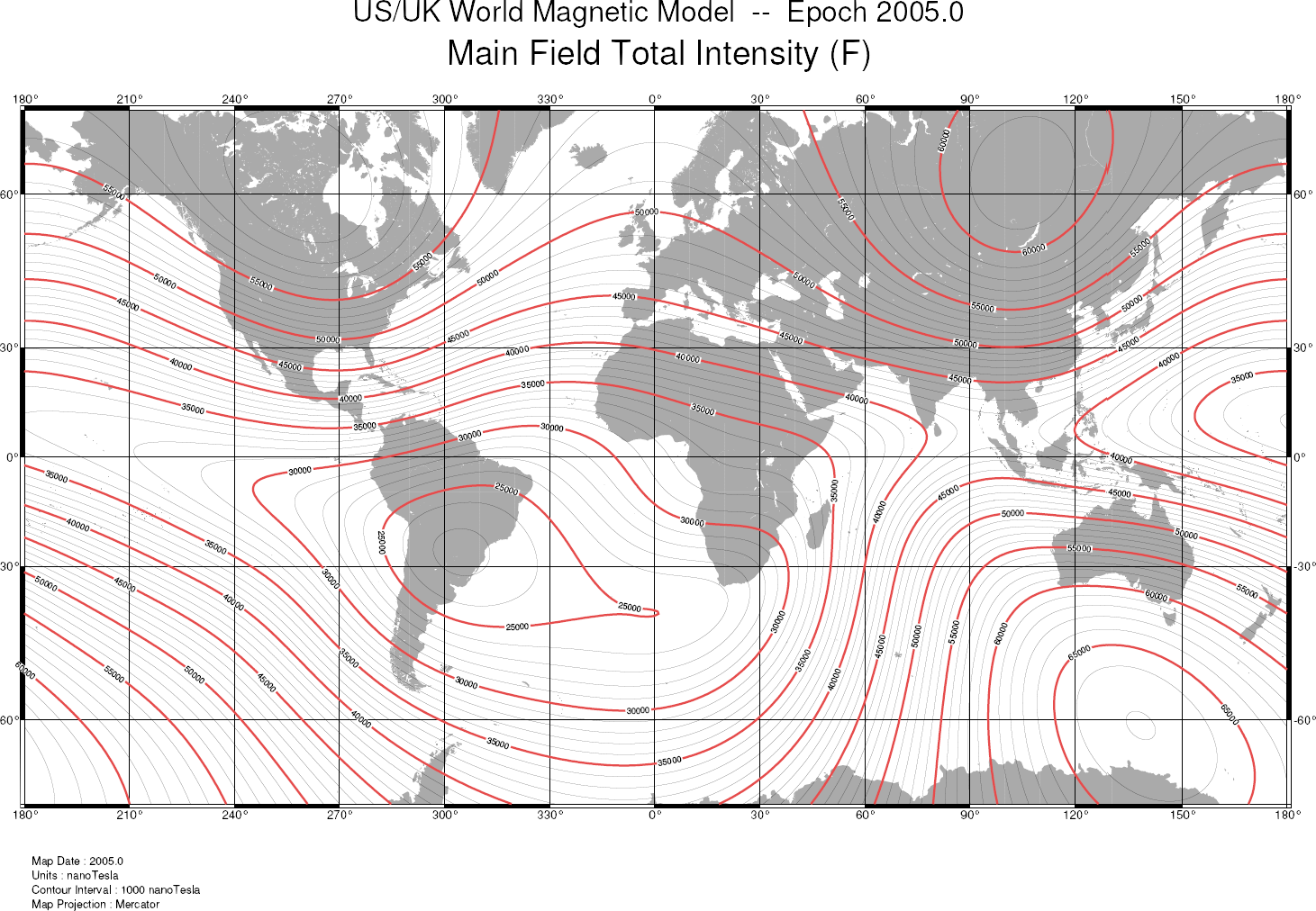

Der 2U-CubeSat MOVE-II wird vor allem von Studierenden entwickelt, die seitens der Technischen Universität München Unterstützung erhalten. Die Konfiguration beinhaltet einen 1U-Satellitenbus, der die Servicesysteme enthält. Die zweite Unit wird von der Hauptnutzlast ausgefüllt. Hierbei handelt es sich um einen Detektor, der niederenergetische Antiprotonen messen und das Verständnis über die Strahlungsgürtel der Erde verbessern soll. Da der vorgesehene Orbit sich unterhalb der zu untersuchenden Strahlungsgürtel befindet, können die Messungen nur in der Region der südatlantischen Anomalie durchgeführt werden. Hier ist das Magnetfeld der Erde geschwächt und somit eine Messung möglich. Durch die anspruchsvolle Nutzlast müssen viele Systeme der Vorgängermission MOVE weiterentwickelt werden. Die Erprobung eines leistungsfähigen On-Board Computers und eines neuen Solarpaneel-Entfaltungsmechanismus unter Weltraumbedingungen ist deswegen ein Sekundärziel, das im Rahmen der Mission erreicht werden soll.
