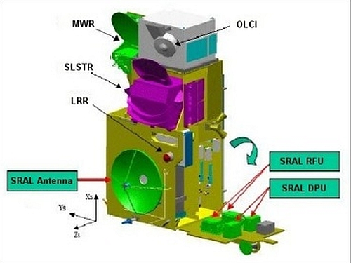

Die beiden Satelliten erhalten jeweils vier Hauptinstrumente:
OLCI
Das Spektrometer OLCI (Ocean and Land Color Instrument) zur Erfassung der Ozean- und Landfarben basiert auf dem MERIS für MEdium Resolution Imaging Spectrometer genannten Spektrometer, das an Bord des bisher größten europäischen Erdbeobachtungssatelliten Envisat zum Einsatz kam.
OLCI hat eine Masse von rund 153 Kilogramm und ist für einen siebeneinhalb-jährigen Einsatz ausgelegt. Das Instrument erreicht eine Schwadbreite von 1.270 Kilometern, benutzt 21 Frequenzbänder mit Wellenlängen zwischen 0,4 und 1,02 Mikrometern und ermöglicht eine räumliche Auflösung im Bereich von 300 Metern.
Sentinel-3-Instrumente – Illustration
(Bild: ESA)
MWR
Das Mikrowellenradiometer MWR (MicroWave Radiometer) geht ebenfalls auf eine Konstruktion für Envisat zurück. Das Sentinel-3-MWR mit einer Masse von rund 26,5 Kilogramm besitzt zwei Kanäle bei 23,8 und 36,5 GHz mit einer Bandbreite von jeweils 200 MHz.
Mit dem Radiometer können Korrekturdaten für die Radaranlage (SRAL) an Bord gewonnen werden. Mit Hilfe der Daten lassen sich Fehler, die sich durch in der Atmosphäre vorhandene Feuchtigkeit ergeben, kompensieren. Außerdem ermöglicht das Instrument die Erfassung von Emissions- und Feuchtedaten zu überflogenen Landflächen und die Beurteilung von Eisflächen im Blickfeld.
SLSTR
Das bildgebende Radiometer SLSTR (Sea and Land Surface Temperature Radiometer) ist eine Weiterentwicklung von Envisats Radiometer Advanced Along-Track Scanning Radiometer (AATSR). Die Masse des SLSTR beim Start liegt bei rund 90 Kilogramm. Es soll sich 7,5 Jahre benutzen lassen und die Weltmeere und Landflächen dabei in neun Frequenzbändern mit Wellenlängen zwischen 0,55 und 12 Mikrometern abtasten. Im Bereich des sichtbaren Lichts und des nahen Infraroten (VIS und SWIR) erhofft man sich eine räumliche Auflösung im Bereich von 500 Metern, im mittleren und thermalen Infraroten (MWIR und TIR) von etwa einem Kilometer.
Das Instrument besitzt zwei unterschiedliche Sichtfelder. Eines ermöglicht eine Schwadbreite von 1.420 Kilometern beim direkten Blick vertikal nach unten. Das zweite mit einer abweichenden Blickrichtung ist auf eine Schwadbreite von 750 Kilometern hin ausgelegt. Das SLSTR ist dafür gedacht, Ozeanfarbe, Ozeanoberflächentemperaturen und Pegel zu bestimmen. Bei der Messung der Oberflächentemperatur soll es eine Genauigkeit von 0,3 Grad Celsius erreichen.
SRAL
Die Radaranlage, ein Radarhöhenmesser namens SRAL (Synthetic aperture Radar ALtimeter), ist eine Evolutionsstufe des SIRAL für SIRAL Synthetic Aperture Interferometric Radar Altimeter genannten Höhenmessers von Cryosat. Sie kann in zwei unterschiedlichen Radar-Betriebsmodi eingesetzt werden.
In einem Modus mit geringer Auflösung (Low-Resolution Mode, LRM, Auflösung ca. 20 km) erfolgt der Einsatz mit einem Muster aus 6 Impulsen im Ku-Band, das nach drei Impulsen von einem Impuls im C-band unterbrochen wird. Die Pulsfrequenz beträgt dabei 1,9 kHz.
Im SAR-Modus mit einer Pulsfrequenz von 17,8 kHz kann mit von zwei C-Band-Impulsen umgebenen Ketten aus 64 Ku-Band-Impulsen eine deutliche höhere Auflösung im Bereich von 300 Metern erzielt werden. Der SAR-Modus erlaubt über Meeresflächen abhängig von der Wellenhöhe eine vertikale Auflösung im Bereich einiger Zentimeter.
Im Ku-Band benötigt SRAL eine Bandbreite von 350 MHz im Bereich bei 13,575 GHz. Im C-Band, das von SRAL zur Gewinnung von Korrekturdaten zur Kompensation von störenden Beeinflussungen der Radarimpulse durch Ionosphäre und Troposphäre benutzt wird, besetzt SRAL 320 MHz bei 5,41 GHz. Die Masse der Anlage beträgt rund 60 Kilogramm.
