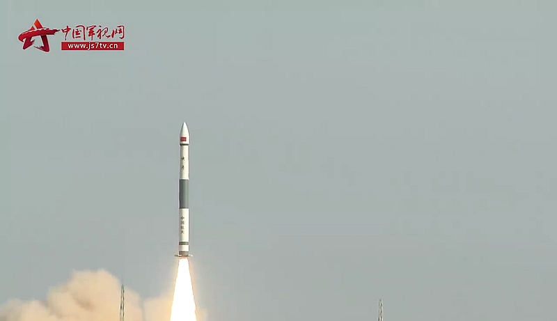

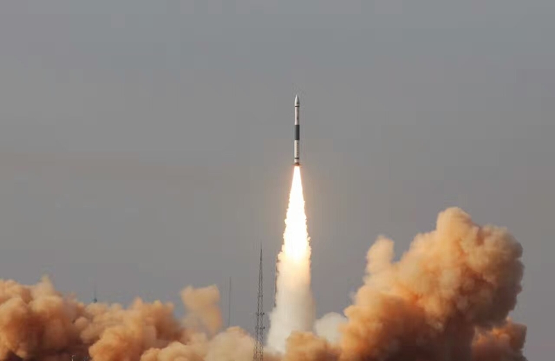

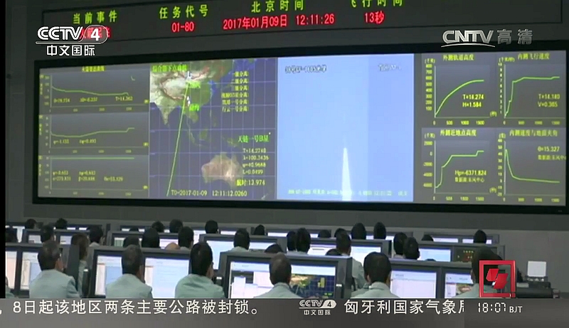

Der Start erfolgte um 12:11 Uhr Pekinger Zeit (4:11 Uhr UTC / 5:11 Uhr MEZ) vom in der Wüste Gobi rund 1.600 Kilometer von Chinas Hauptstadt Peking entfernt liegenden Startzentrum. Als genauer Startzeitpunkt wird 4:11 Uhr und 12 Sekunden UTC genannt.
Ursprünglich sollte der Start nach einer Pressemeldung des Raketenvermarkters Exspace bereits im Dezember 2016 stattfinden. Am 16. November 2016 war die Hauptnutzlast mit der Trägerrakete verbunden worden, und Tests zur elektromagnetischen Verträglichkeit konnten absolviert werden. Mit Überprüfungen der verbauten Pyrotechnik wurde am 22. November 2016 begonnen. Am 30. November 2016 wurde bekannt, dass der Start Anfang 2017 stattfinden werde.
Als Träger kam eine bei Beginn ihrer Mission rund 20 Meter lange Rakete des Typs Kuaizhou 1A mit einer Anfangsmasse von rund 30 Tonnen zum Einsatz. In drei Stufen wurden Feststoffmotore benutzt. Die erste Stufe mit einer Startmasse von 16,621 Tonnen hat eine Regelbrennzeit von rund 65 Sekunden. Die anfangs mit einer Masse von 8,686 Tonnen versehene zweite Stufe besitzt eine Regelbrennzeit von rund 62 Sekunden. Die Regelbrennzeit der dritten Stufe beträgt rund 55 Sekunden, sie hat eine Anfangsmasse von 3,183 Tonnen.

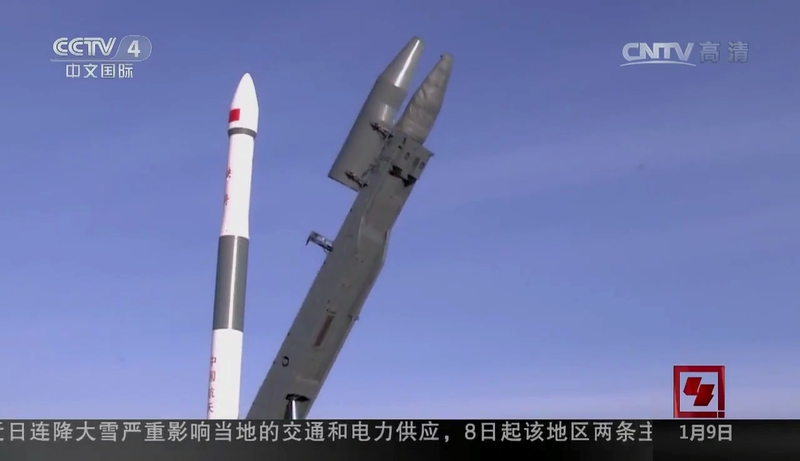

Die Rakete ist eine Konstruktion der China Aerospace Science and Industry Corporation (CASIC) aus Wuhan in der chinesischen Provinz Hubei. Die Organisation ist Hersteller zahlreicher Raketenmodelle für die chinesische Volksbefreiungsarmee (People’s Liberation Army, PLA). Die Vermarktung erfolgt über die dafür gegründete Firma Exspace. Im Grundsatz basiert die neue Rakete auf der mobilen zweistufigen chinesischen Mittelstreckenrakete Dong-Feng 21 (DF-21) alias CSS-5 (für China Surface-to-Surface 5, was etwa chinesische Boden-Boden-Rakete Nr. 5 bedeutet).
Die Kuaizhou 1A kann von allen chinesischen Satellitenstartzentren aus zum Einsatz gebracht werden. Auf einer mobilen Startplattform wird die Rakete vom Integrationsgebäude zur Startstelle gebracht. Die mobile Startplattform ermöglicht alle notwendigen Vorstarttests. Sie versorgt die Rakete mit Energie und stellt die erforderliche Temperaturkontrolle für Rakete und Nutzlast sicher.
