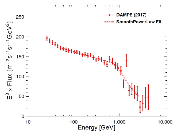

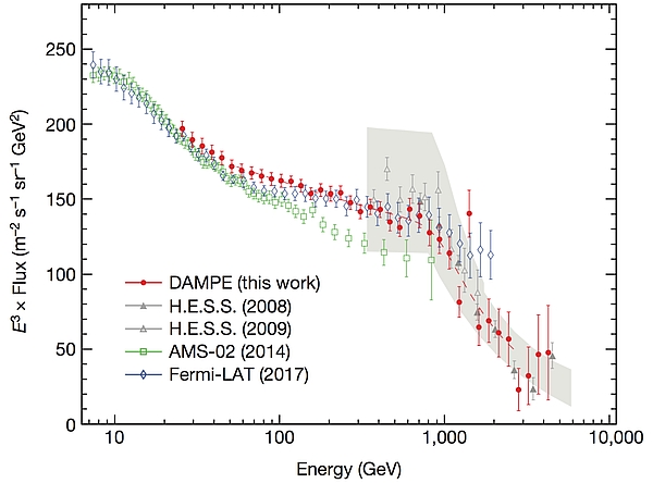

In den ersten 530 Tagen seiner Arbeit hat Wukong nach Angaben des PMO unter rund 2,8 Milliarden Erfassungen hochenergetischer kosmischer Partikel rund 1,5 Millionen kosmische Partikel mit Energien über 25 GeV aufgefangen. Auffällig bei den Messungen ist ein Fehlen von Partikeln mit Energien im Bereich von 0,9 TeV und eine Häufung von Partikeln im Bereich von 1,4 TeV, was als Hinweis auf die Existenz bisher nicht nachgewiesener Teilchen oder besonderer exotischer physikalischer Prozesse gewertet werden könnte.
Die von Wukong durchgeführten Messungen bestätigen den auch als Positronenanomalie bezeichnen Überschuss an hochenergetischen Positronen, den das Alpha-Magnet-Spektrometer 2 (AMS-02) an Bord der Internationalen Raumstation (ISS) und das Instrument Pamela (payload for antimatter matter exploration and light-nuclei astrophysics) an Bord des russischen Erdbeobachtungssatelliten Resurs-DK 1 aufgezeigt hatten.
